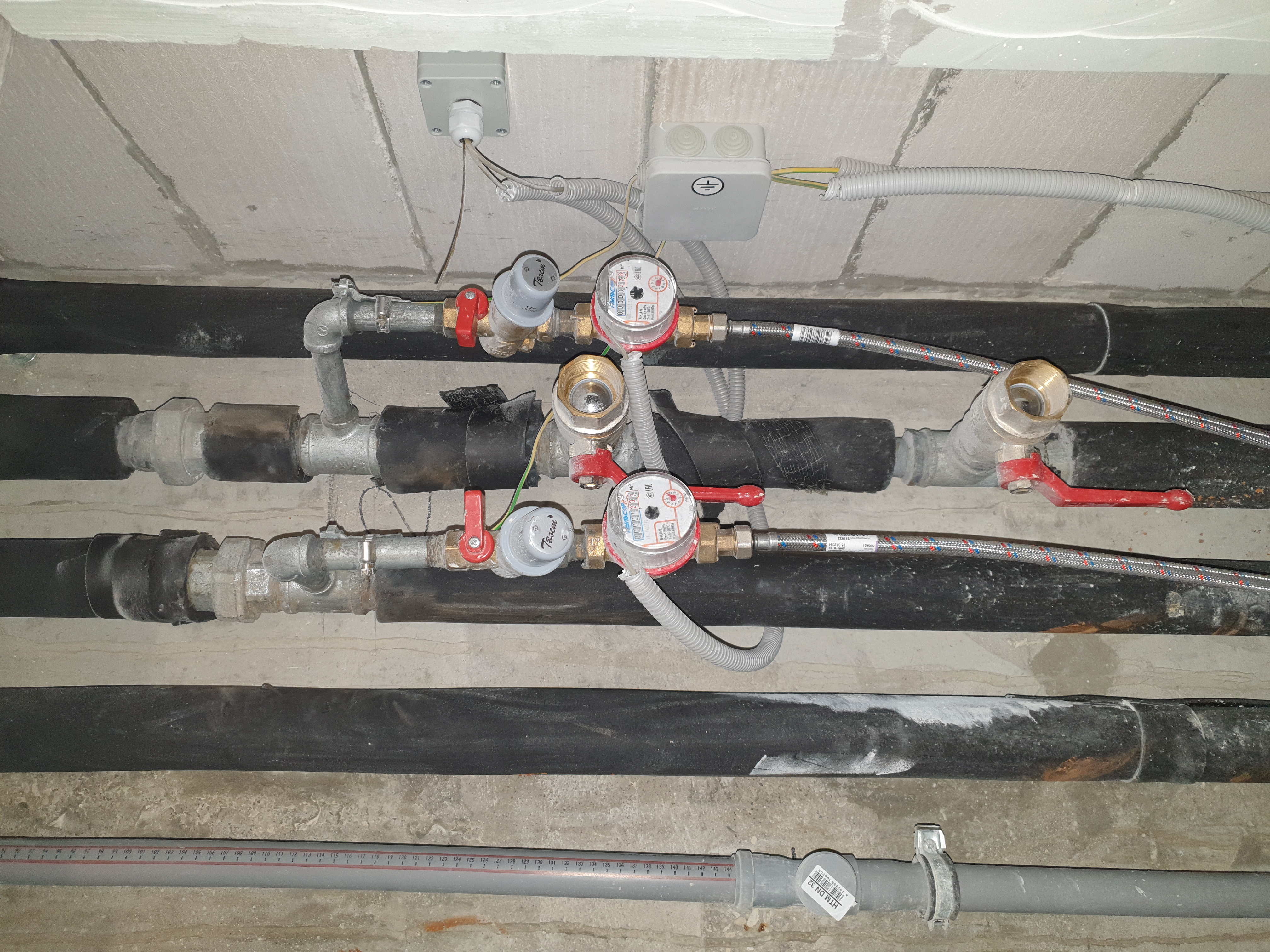

Фото трассы не в темноте можно?

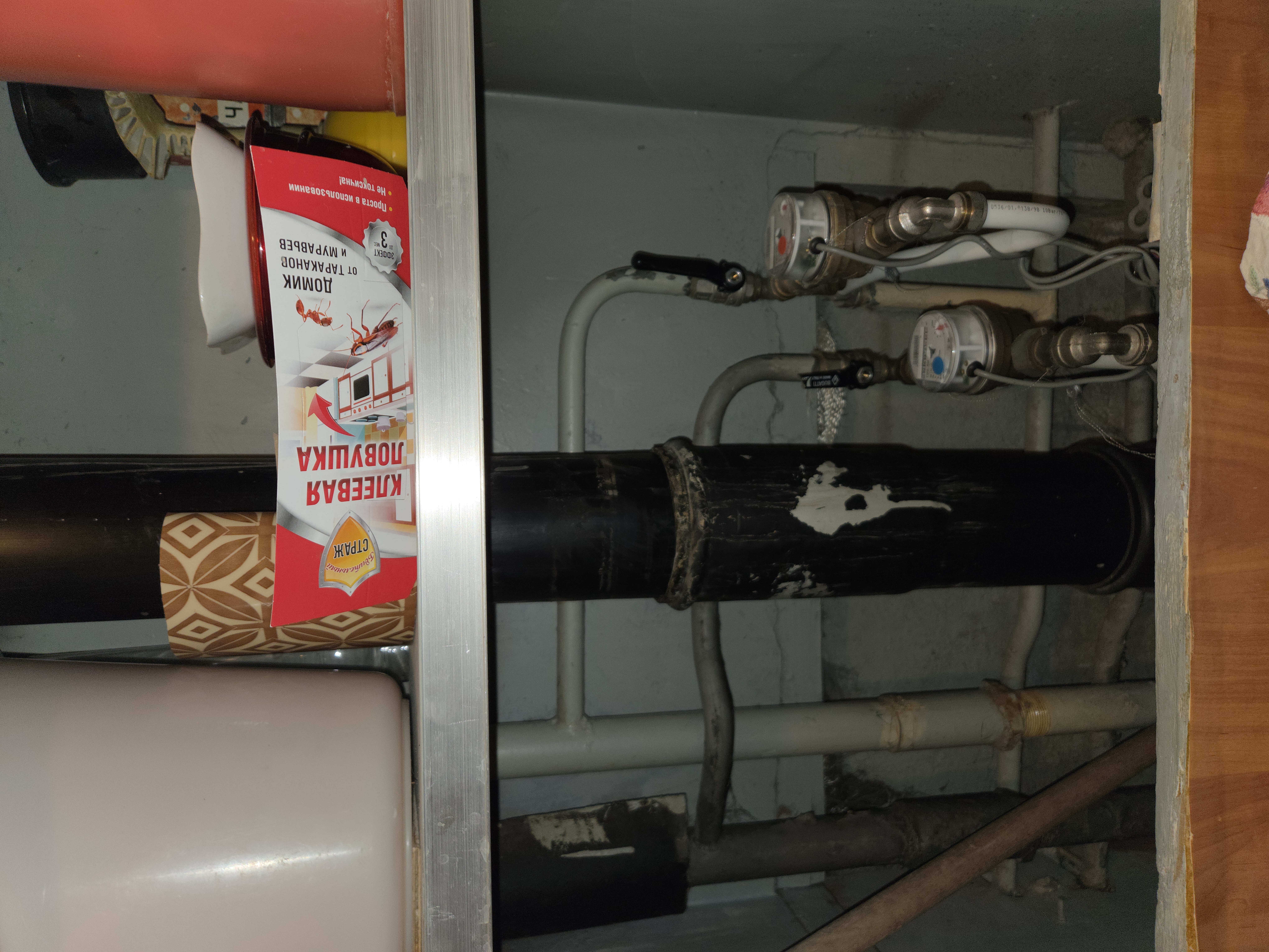

Предположительно там такое, как на фото. Стандартная древняя разводка из стальных труб ду 15. Гнутых местами, на сварке и на тройниках. 20251018_131715
Также можно предположить, что автору темы не очень то и нужно знать причину. Иначе, ни чем не обьяснить отсутствие нормальных фото. В т.ч и "отвода".
Отводы, от которых надо думать, это те отводы, что на стояках, с вводными кранами, в каком бы виде, они у вас ни были. А то, что после вводных кранов, нет смысла называть отводами, чем б они там ни были. Обычно те, что на стояках, на трубе стояках - это отводы, даже, если врезки на тройниках с бочонками. Вот, это тоже отводы. 20220115_195950 А, то, что после, ...да пофиг из чего, могут и из отводов, в том числе быть все равно это разводка/подводка. И, кстати, совсем не обязательно не повторять из трубы вгп. Это знание вам здорово поможет когда будете искать того, кто переделает "отводы".

count0 написал 10.07.2025 в 14:08
master.msk, У меня нет гибких подводок, пластиковых труб, накипи (р. Енисей, вода нормальная) и кучи .....
Вот тут фото... В общем понятно, но часть труб в темноте...
И непонятно где на кухню трубы... Возможно второй стояк.
Ну при большом желании можно попробовать трос засунуть, или с кислотой промыть с циркуляцией насосиком. По времени наверное то же самое, что и новое сделать) Но что-то мне говорит, что врядли ТС на эту промывку созреет.
