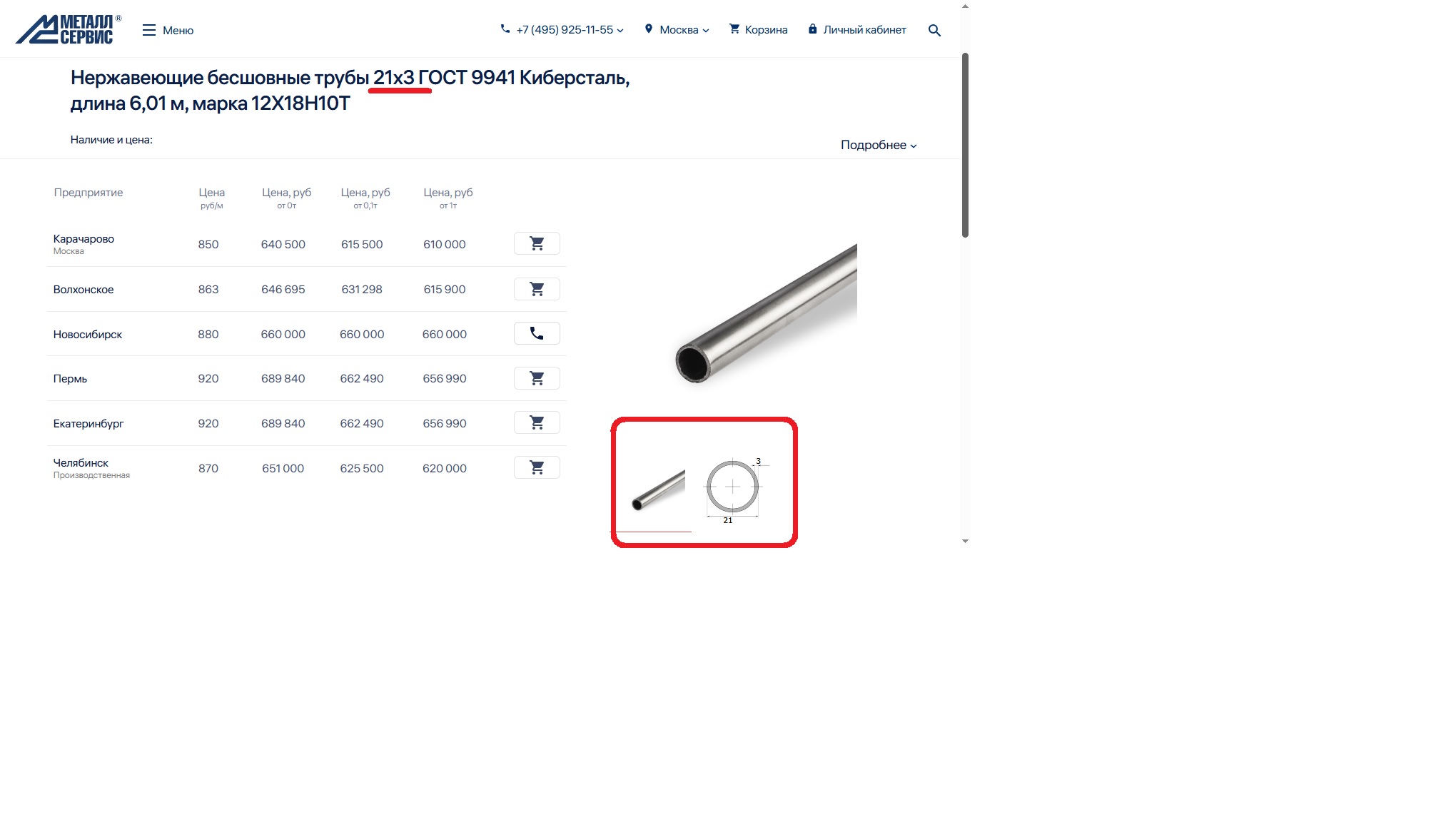

Резьба неполная, это не резьба. Какие размеры трубы? Если не совпадают с вгп, ее не только нарезать нельзя, но и гнуть.
На фото - сварено электродом по нерже. Другого тогда просто не было.
Угу. На столе - это одно, а за унитазом, плотную к стене, другое, как на моих фото.
Это просто, очередной раз, ниочем. Еще раз: сначала годная труба, полностью соответствующая, чтобы нарезать и гнуть. Т.е вгп размеры. И, потом можно порассуждать о технологиях и "скока стоит". И нахрена это вообще надо.

master.msk написал 05.11.2025 в 16:20
Т.е вгп размеры.
Вот с нужным размером
Но 304 может корродировать от шлама, частичек ржавчины.
Нет смысла делать из ржавеющей нержавейки)
А 316, или 321 поискать придется.... не партией в вагон.
https://www.inoxpoint.ru/truba-kruglaya-213x30-matovaya-aisi-316l-l6-000-mm-16280?ysclid=mhm4klkkp159189570

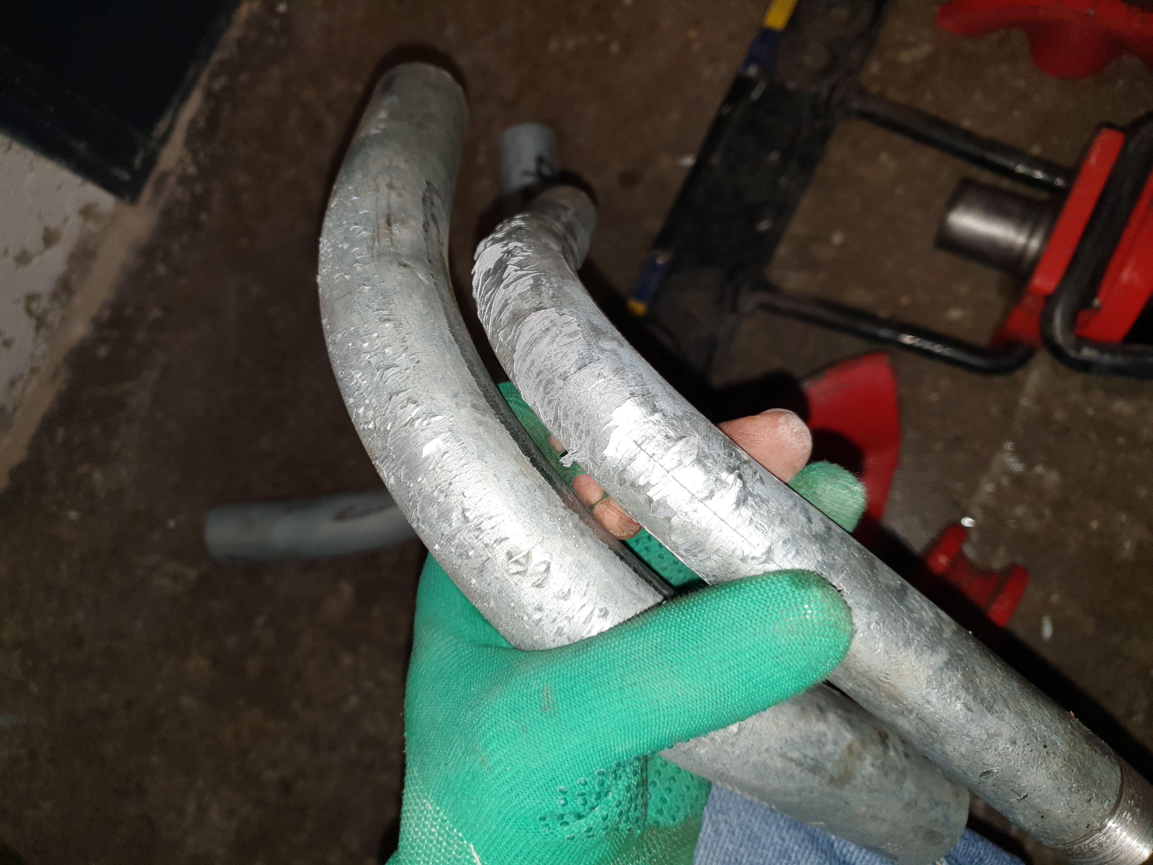

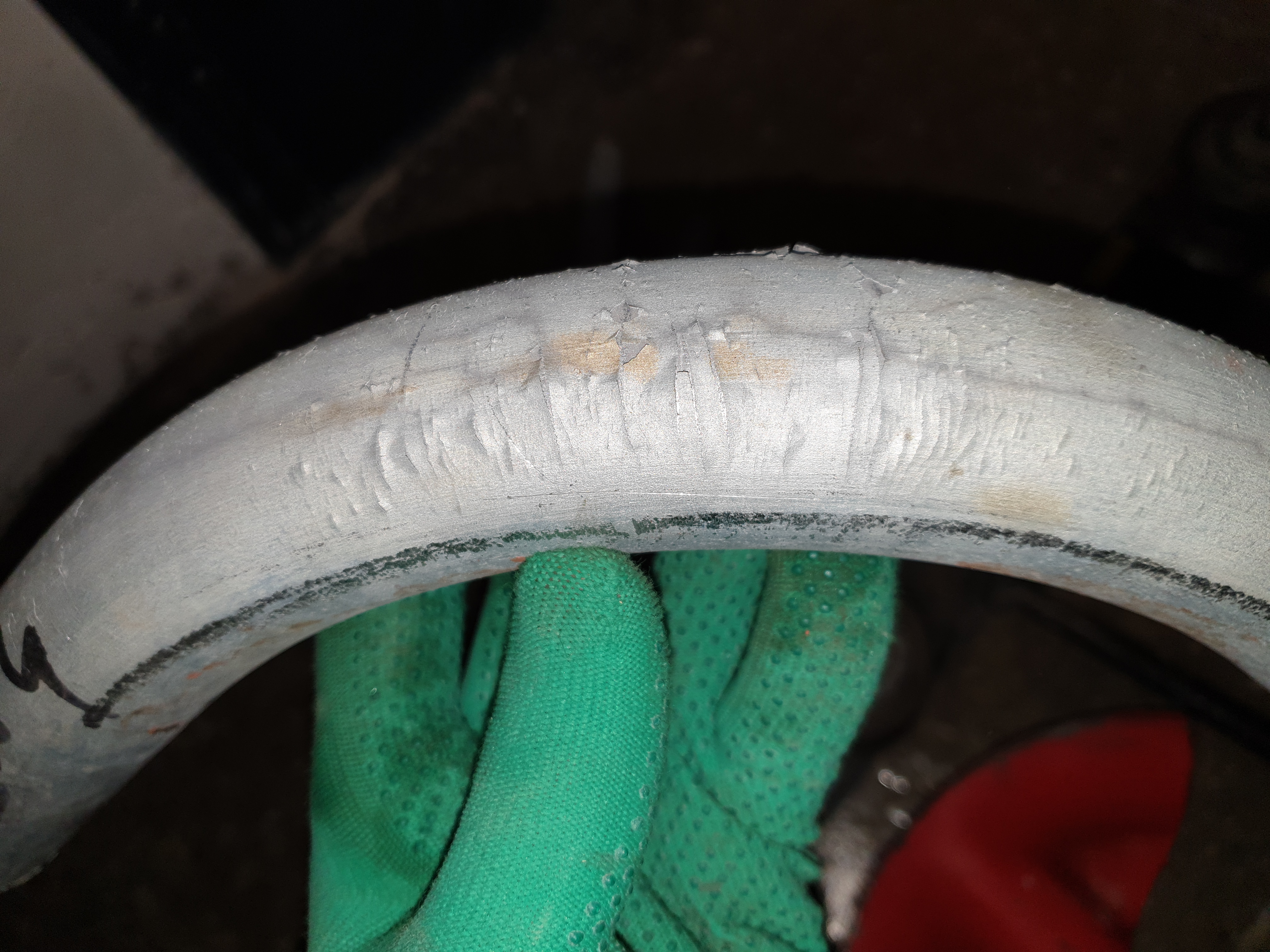

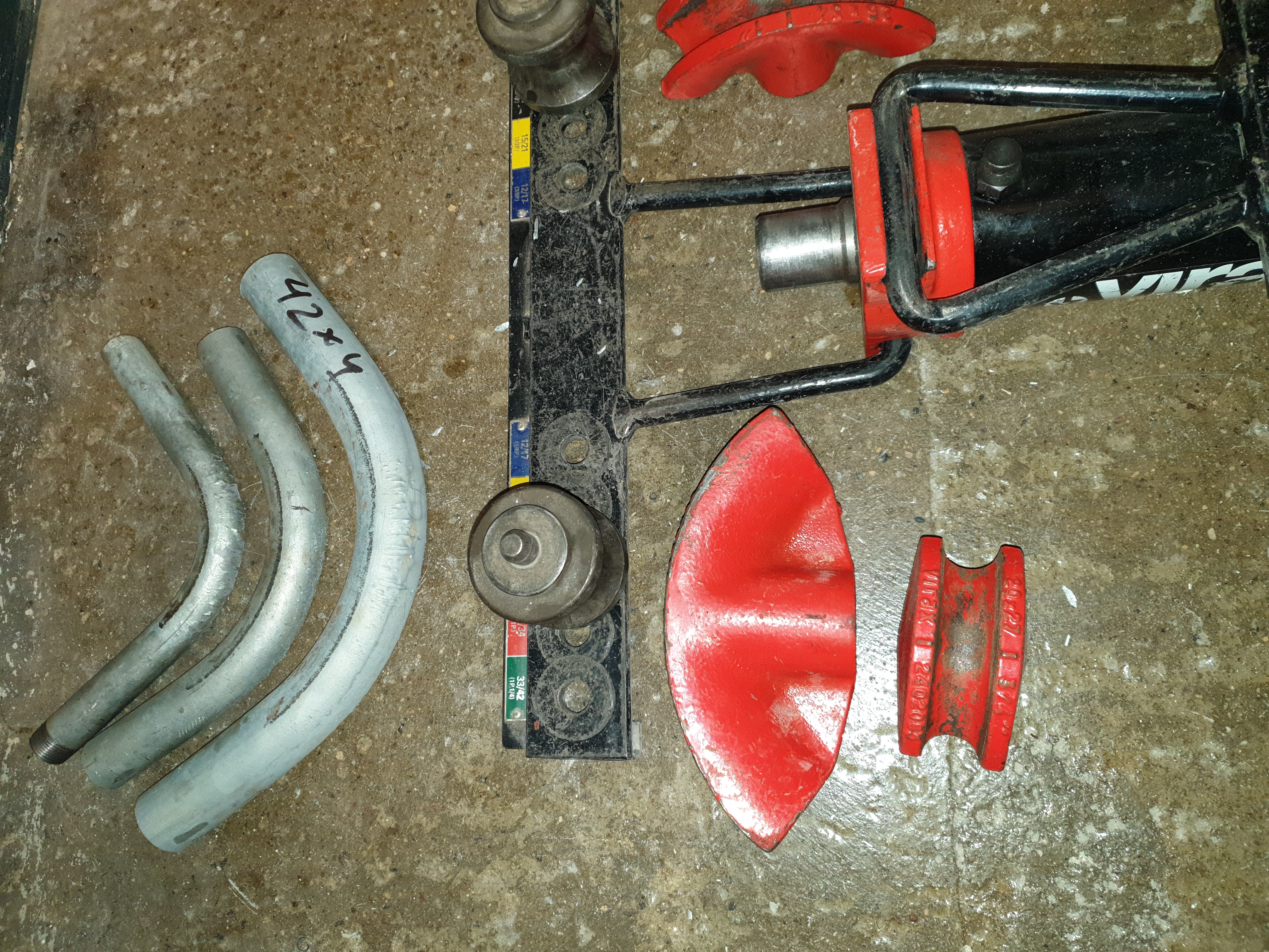

Вспомнил случай. Один человек, "в поисках идеала" , нашел бесшовную трубу. И, в связи, с тем, что на водопровод, для стояков. надо было оцинковку, отвез ее на завод, где, якобы горячее цинкование. Взял у него, на пробу, погнуть - порезать. И, вот, что из этого получилось. Меньше слушайте, кто вам лапшу вешает. Больше здравого смысла. 20201212_16153320201212_161551 20201212_161618
