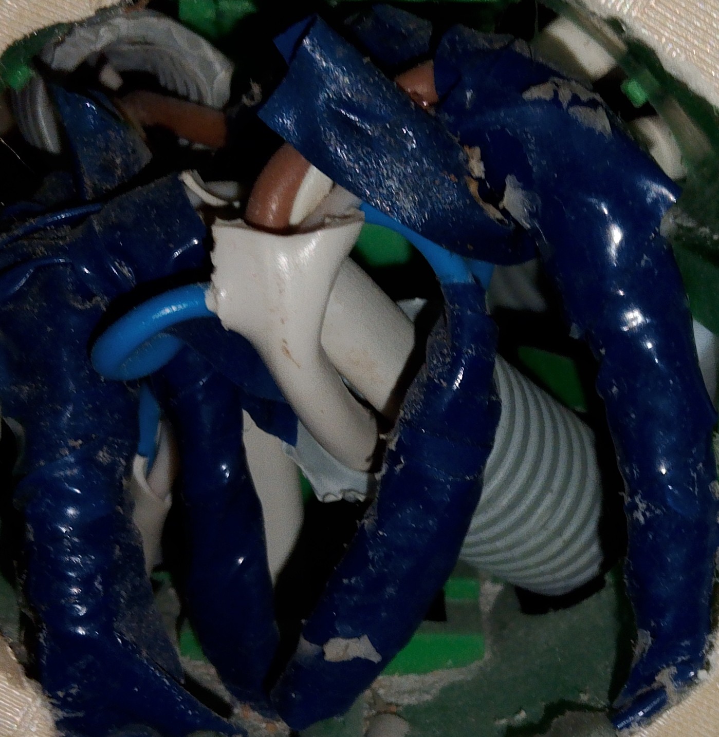

Распред. коробкаНе могу определиться в выборе.
Есть комната со стенами гипсокартон на каркасе. В ней 2 розетки и люстра. На фото распределительная коробка 6 см диаметра.
Цели:
  1. Добавить розеток. Я вижу разумным нынешние заменить на двойные. Может с размещением в другом месте.
  2. Заменить коробку этому пучку на фото, что было просторнее. Пучок, весь буду проверять и собирать заново.
В эту комнату хочу докинуть ещё одну линию. Собственно поэтому и увеличить количество розеток, две будут на новой линии.
Распределительную коробку хочу заменить на побольше. Или вообще сделать в коробке с автоматами (2 шт.) и реле. И там, чтобы то, что на фото, сделать красиво и удобно.
Коробка сейчас близко к полу. Мне это не нравится, потому что неудобно.
По итогу. Мне нужна помощь определиться с необходимыми вещами, размерами, аргументы за/против переноса коробки и розеток, чем заделать дырки. Пучок делал не я. Провода у меня есть. По сути меня интересует только выбор розеток, нового дома для пучка и коробки для автоматов и реле.
Предварительный мой набор:
  1. Распределительная коробка GREENEL 120х92х45мм для полых стен;
  2. Розетка ARTSUN керамическая двойная с заземлением (встраиваемая) слоновая кость С/З STANDART 01-0204-02
  3. Двойная розетка Lezard VESNA с заземлением, ПБТ, крем 742-0300-127B
  4. Бокс ETP 8P TSM INSIDE внутренней установки 51206

Neu написал 25.06.2025 в 20:27
А нужны кабели. ВВГ-НГ и далее по тексту.
Это шлак, который даже если бесплатно достался - непригоден для установки и эксплуатации.

Neu написал 26.06.2025 в 11:47
Какой вариант рекомендуешь?
Без керамики, без вонючего пластика. Шнайдер, Легран.
Всю многожилку отключить и забыть про неё.

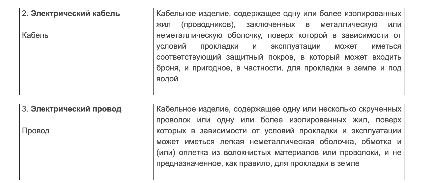

strider1978 написал 26.06.2025 в 07:30
А нужны кабели.
По-русски "провод". Слово "кабель" не русское. Кабель (англ. cable).
Слово "кабель" происходит от латинского "capulum", что означает "аркан, верёвка, канат". Через нидерландское "kabel" слово попало в русский язык, возможно, через немецкое "Kabel". Изначально кабель использовался для обозначения толстых тросов

26.06.2025 в 13:49:29
Neu написал 26.06.2025 в 13:35
По-русски "провод". Слово "кабель" не русское. Кабель (англ. cable). Слово "кабель" происходит от .....
Снимок экрана 2025-06-26 в 13.47.38https://docs.cntd.ru/document/1200011353

26.06.2025 в 15:22:40
По-русски "провод".
То что у Вас в стене - провод, шнур, для стационарной проводки не предназначено.
Нужен кабель. Да, его сложнее монтировать и подключать, но это не повод рисковать жизнью и здоровьем.

dv_sudya написал 26.06.2025 в 13:49
Определение "провод" оттуда без "может":
изделие, содержащее одну или более изолированных жил и не предназначенное, как правило, для прокладки в земле
"Как правило" не значит "всегда". Итого:
Я розетки изделием, содержащим или более одной изолированной жилы, собирался соединять. То есть, проводом.
Сообщений: 138253
26.06.2025 в 17:06:44
План помещения? Розетки сейчас, место коробки? Место переноса розеток?
На одной линии?
Заменить коробку
Не обязательно, и так влезет, если аккуратно делать.
Врядли в комнате будет потребление более 3.5 кВт. Розетки можно отвести от существующей коробки. Вторая линия имеет смысл, если щиток близко и так проще провести линию.
Зачем это в комнате, если можно сделать в щитке?
Никто не знает где вам нужны розетки. И зачем переносить коробку, если соединения в ней делаются один раз и далее в неё никто не лезет.
"Ничего не понятно, но очень интересно" (С) :)
Короче, нужен план комнаты и определенность в этом плане - куда переносить старое, и где нужно новое.

strider1978 написал 26.06.2025 в 15:22
Выше человек ГОСТ привел. То, что у меня в стене - это провод минимум 2.5 кв.мм. Маркировку не знаю, но, скорее всего NYM. Похож, так как NYM у меня лежит. Он не годится в качестве шнура. Потому что:
шнур: Провод повышенной гибкости, предназначенный для присоединения с подвижными устройствами.
