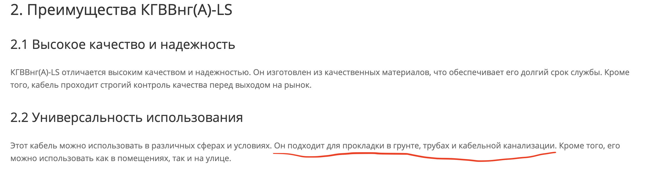

Область применения Кабель КГВВнг(A)-LS:
Кабель предназначен для фиксированного монтажа силовых цепей управления на станках и механизмах при напряжении 660 и 1000 В переменного тока частотой до 60 Гц. Кабель может эксплуатироваться при напряжении 1000 и 1500 В постоянного тока соответственно. Кабель не рекомендуется для прокладки в земле, траншеях.
А ПВС в том числе и по сроку службы.

BV,  есть и другие мнения по данному кабелю: Снимок экрана 2025-06-27 в 13.58.22Взято отсюда

BV,  есть и другие мнения по данному кабелю: Взято отсюда
Этот подходит, но зачем?
