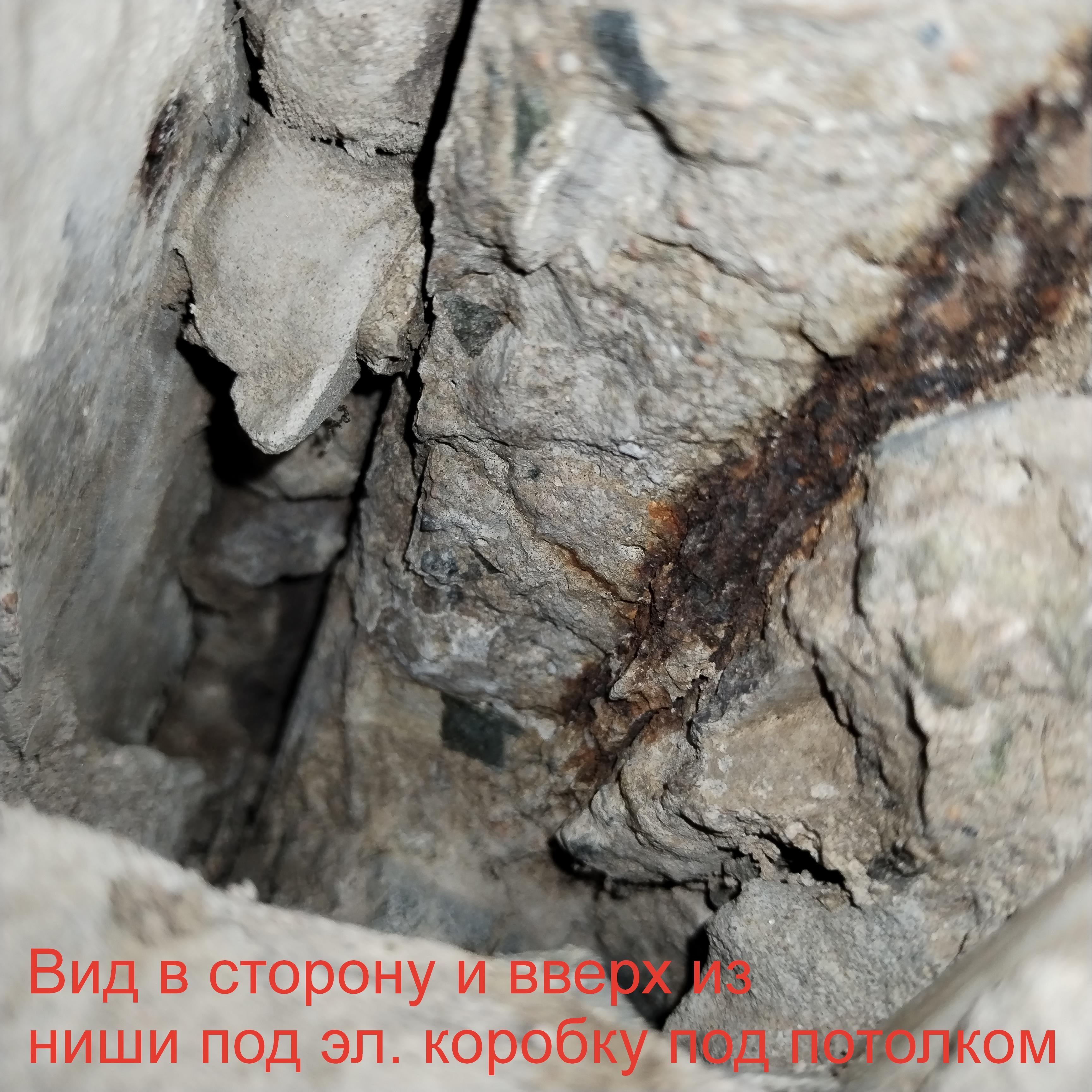

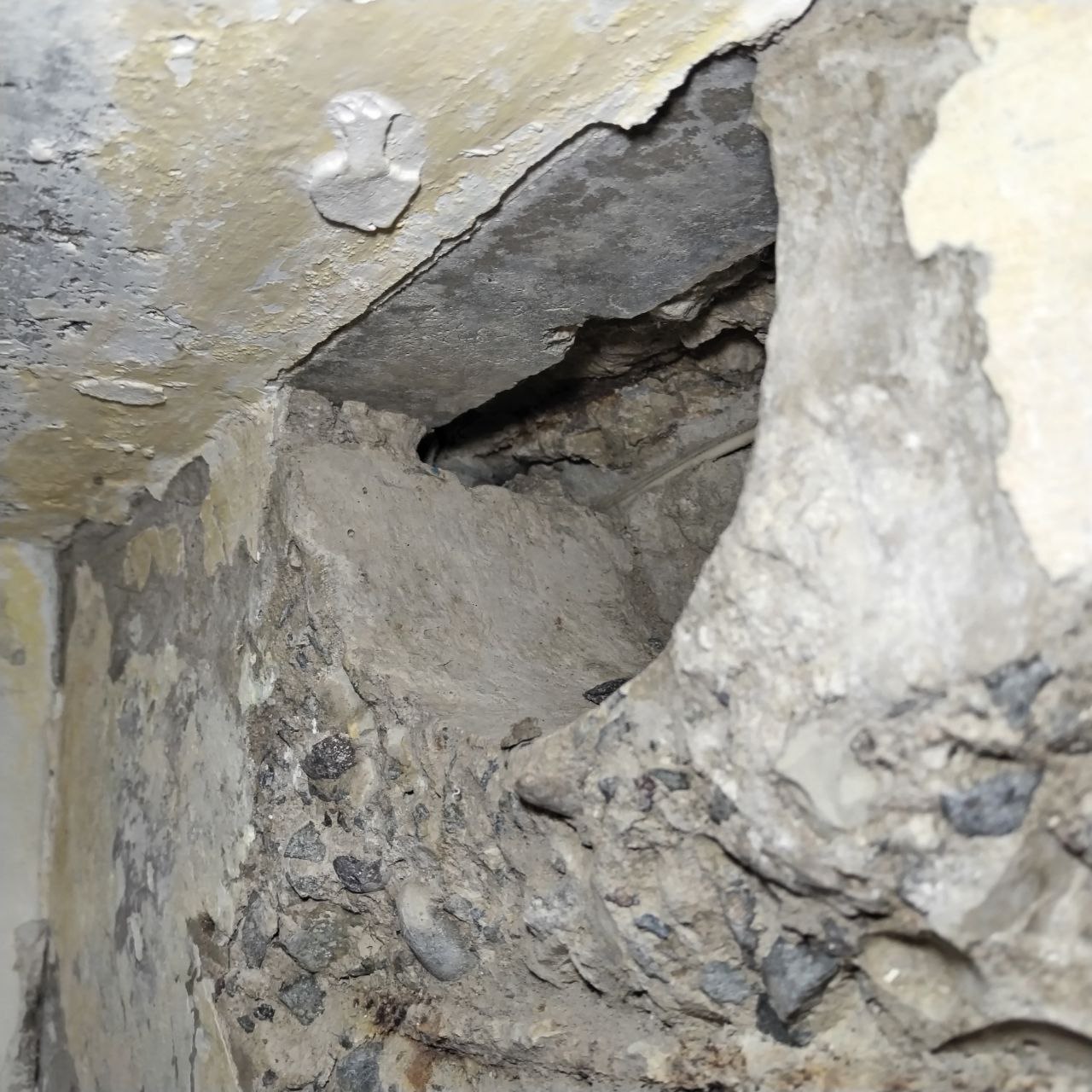

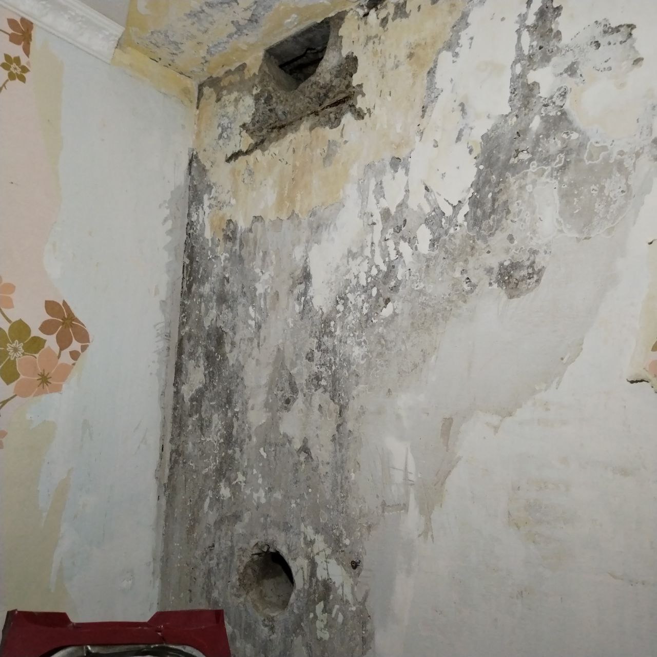

Всем привет!
Прошу подсказать как заделать труднодоступные пустоты между ЖБ плитами.
У меня в панельном доме жилая комната смежная с соседями, у которых в этом месте ванная комната и стояки труб. И оказалось, что там была долгое время протечка канализации в районе перекрытия между этажами, которая не заметно размывала перекрытие, стену и с моей стороны вода проникала в заделанную раствором не используемую нишу под коробку и по каналу это все сочилось внутри всей стены. Сейчас протечку устранили и я думаю как это лучше заделать, чтобы мою квартиру защитить от соседей. Искусственный интеллект мне посоветовал использовать Церезит CX 5, чтобы заделать не используемые электро ниши и каналы )) Но есть один момент, который меня тревожит: доступные места я замажу, но в районе стыков плит из ниши под эл. коробку (под потолком) есть пустоты труднодоступные, которые распространяются в сторону и вверх сантиметров на 10-12 и их не замазать цементом. Вопрос: можно ли как-то заделать нормально эти пустоты, которые идут в сторону и вверх? Что-то залить со стороны соседей не получится... Если пеной пшикну туда - она долго не продержится, если вдруг опять что-то побежит. Хотелось бы создать такой барьер со своей стороны, чтоб соседи смежных квартир топили друг друга вертикально, а не жилые комнаты, которые вообще ни при чем!photo_2025-05-18_16-58-55 (4)photo_2025-05-18_16-58-54 (2)IMG_20250626_131300 — копия

Almariston написал 27.06.2025 в 09:59
А успеете?)))
Ну тогда закачивайте раствор под давлением, пока у соседей из всех щелей не полезет) Правда потребуется специальный раствор и насос для него...
Гугл "иньектирование раствором"
Ванная над вами, или сбоку?
У соседей должна быть гидроизоляция - пусть они ее и делают. А квартиру застрахуйте. При очередной протечке страховая компания объяснит доступными методами необходимость гидроизоляции соседям)

BV, Спасибо за ответ, самое обидное, что у меня это жилая комната, а ванна у соседей сбоку :)

27.06.2025 в 10:21:09
Спасибо за ответ :)
BV написал 27.06.2025 в 10:07
А успеете?)))
Искусственный интеллект говорит мелкими порциями замешивать :)
У меня такого насоса конечно нет, даже не знаю в моем мелком городе оказывают ли такую услугу как "иньектирование раствором"

Almariston написал 27.06.2025 в 10:21
Любой каприз - если есть лишние деньги)))
Теоретически можно попробовать станцией высокого давления мелкозернистый безусадочный наливной пол. Но велик шанс убить станцию.
А если серьезно - пробрызгать максимально полость и каналы водой мойкой высокого давления и накачать клей-пены пока не полезет отовсюду. Он гигроскопичен, как и пена, но удержит поток воды. Очень долгую и медленную протечку за год скорее всего постепенно промокнет.

BV написал 27.06.2025 в 10:35
Спасибо, вот такую попробую: "Клей-пена профессиональная Всесезонная, Penosil Premium Speedfix Montage 750 мл"
