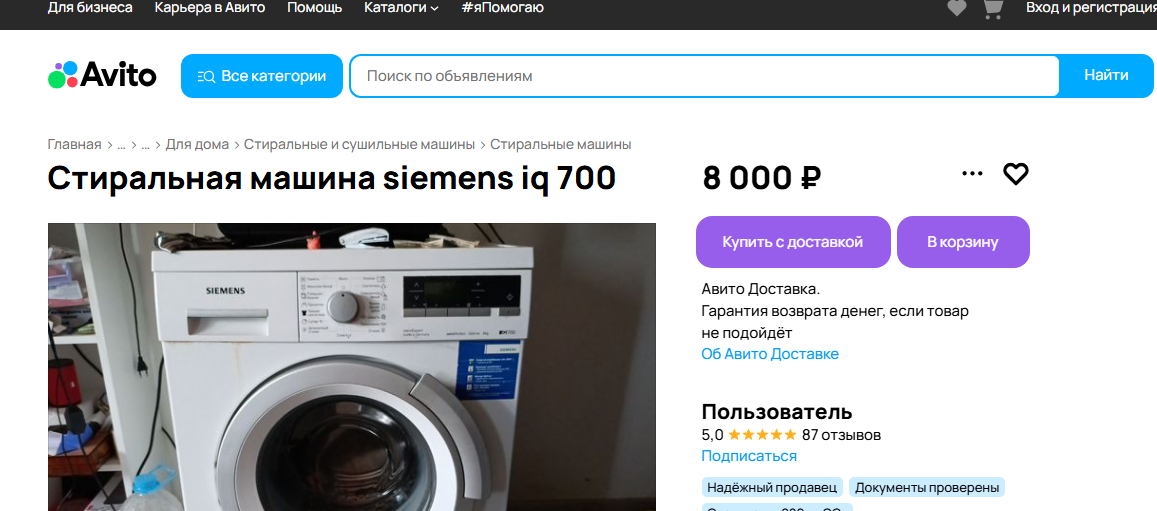

При покупке бу, надо сразу нацеливаться на вероятность замены сальника и подшипников. Поэтому выбирать лучше модель с разборным барабаном. Но и с неразборным, можно методом распила их заменить. К примеру Сименс и Бош (IQ модели) , являются хорошими, качественными и надёжными машинками, но барабаны в основном у этих моделей не разборные. Там по сути всё имелось для разбора барабана, но их вместо стяжки болтами склеили на производстве. Вот по этому как бы соединению шву и приходится пилить. Машинка новая стоит сотку, а с разбитым подшипником 10. Есть над чем задуматься.
$GLOBUS$
$GLOBUS$
Регистрация: 12.07.2017
Омск
Сообщений: 1814
30.06.2025 в 07:29:54
Новый точечный рисунок12Хоть сам бери, да занимайся восстановлением.
