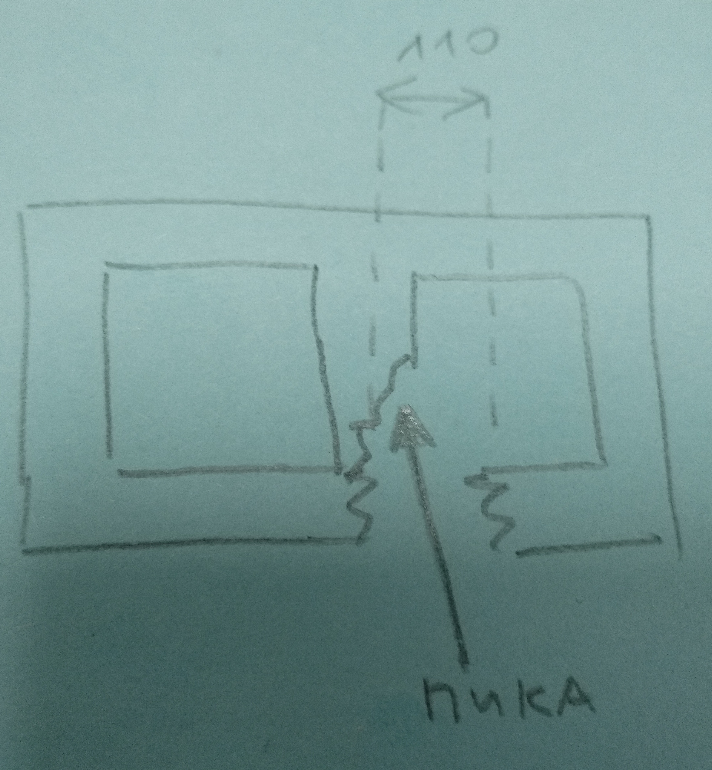

Долблю стену из шлакоблока - получается попадание на полость и пика съезжает по косой и нормально долбить не представляется возможным: может-быть есть какие-то приёмы? Известны тонкие алмазные коронки по бетону и коронки "без алмаза" - есть-ли для шлакоблока разница? Алмазы, боюсть, через 150 раз разсверлятся... Мне надо для канализационной трубы D50 - можно-ли брать D51 - или с запасом - D63 обязательно? Брать обязательно длинную трубу или можно короткую с удлинителем? Середина круга приходится на пустоту и наживить буром не получится - придётся всверливаться краями - нормально-ли? - боюсь - поломаю тонкую алмазную...

Видимо, случилось что-то такое. IMG_20250701_182330_edit_593924094489160 Оный ли случай, совпадает-ли, ибо?

Прикладываете раструб трубы к стене, обходите карандашом. В центре буром насквозь. Размечаете с обратной стороны тоже. Обсверливаете буром 6 через промежуток 6 по кругу и крест в центре. Проходите потом каждое буром 12. С обратной стороны тоже самое. Выковыриваете.
Это если стена примерно до 250 и 1-2 отверстия... Быстрее так, чем коронку покупать.
Если шлакоблок слабый - то еще проще пробить пикой дырень 100-150 и потом замазать.
Если толще и отверстий больше, то удобнее
Levontay написал 01.07.2025 в 07:39
или с запасом - D63
и теплоЗВУКОИЗОЛЯЦИЯ 6мм.
Длинная идет более прямо.

Доска с отверстием. Пристреливается к стене парой креплений. Через отверстие сверлится стена. Такое даже если и не знаешь, то сам придумаешь.

Гениальное решение, просверлить в таком месте не получится, от слова, никак. Долбите пошире, потом замажете.

Коронка Алмазная сухой рез диаметром 51мм и длиной 450мм, на ОЗОНе, стоит 1500₽, почему не купить ее, чего вы хотите?
