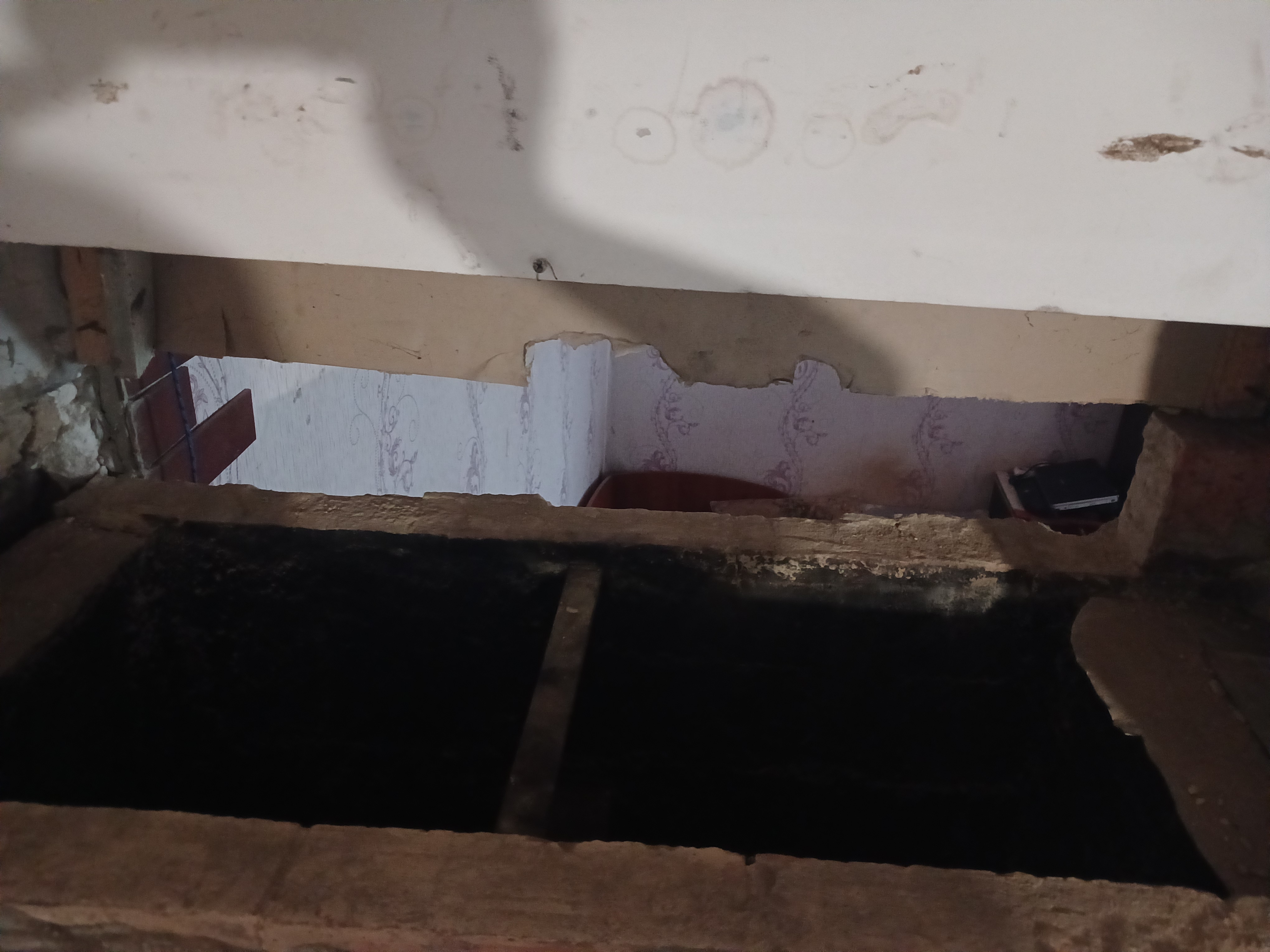

Добрый день, возникла проблема, бывший муж построил печь, облицевал клинкером, но где колодцы не обозначил. На данный момент необходимо почистить её от сажи но где вскрывать? Предположительно колодцев или 5 или 7. Что делать? Я начала снимать клинкер чтобы видеть кирпич. От пола вверх сантиметров 35 идет фендамент, от топки длинный тунель ( не знаю как правильно назвать ) и в его конце 1 колодец. Если смотреть с другой стороны печки что этот 1 колодец находится в углу. А какой он ширины, сколько их... и там где видно большая площадь отвалившегося клинкера, с той стороны как раз топка ( куда дрова закладываются) Не хочется легким движением завалить всю печь. Помогите.Печка10000434841000043473

Добрый день, возникла проблема, бывший муж построил печь, облицевал клинкером, но где колодцы не .....
начать с тепловизора. Он покажет каналы (в значительной степени) и будет понятно где тупики-прочистки.

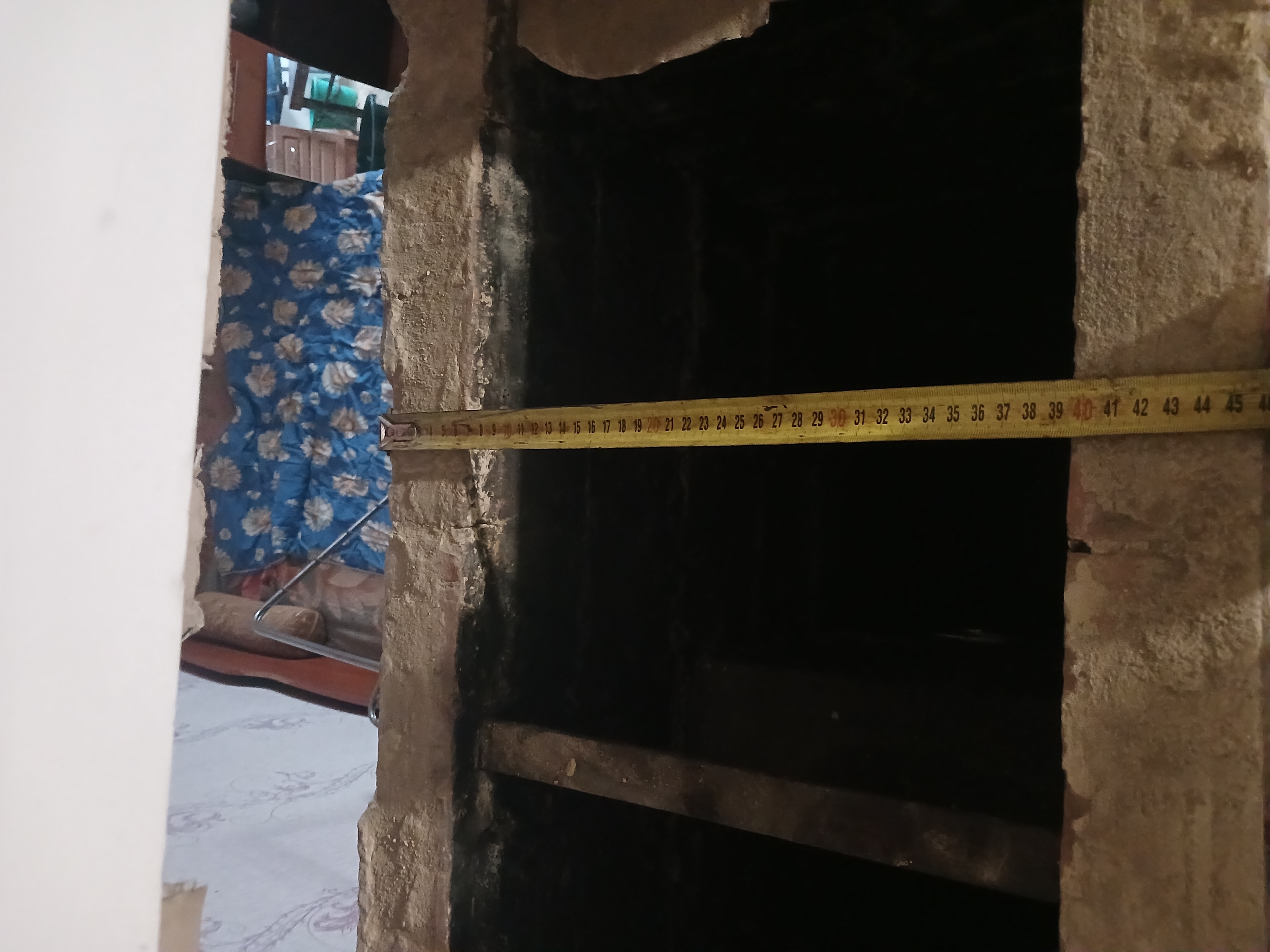

Подскажите как правильно сделать перекрышу. В наличии вот такая проблема. Длина 1 метр ширина как на рулетке. 10000440741000044075

Вам в другой раздел форума. Печи и камины
