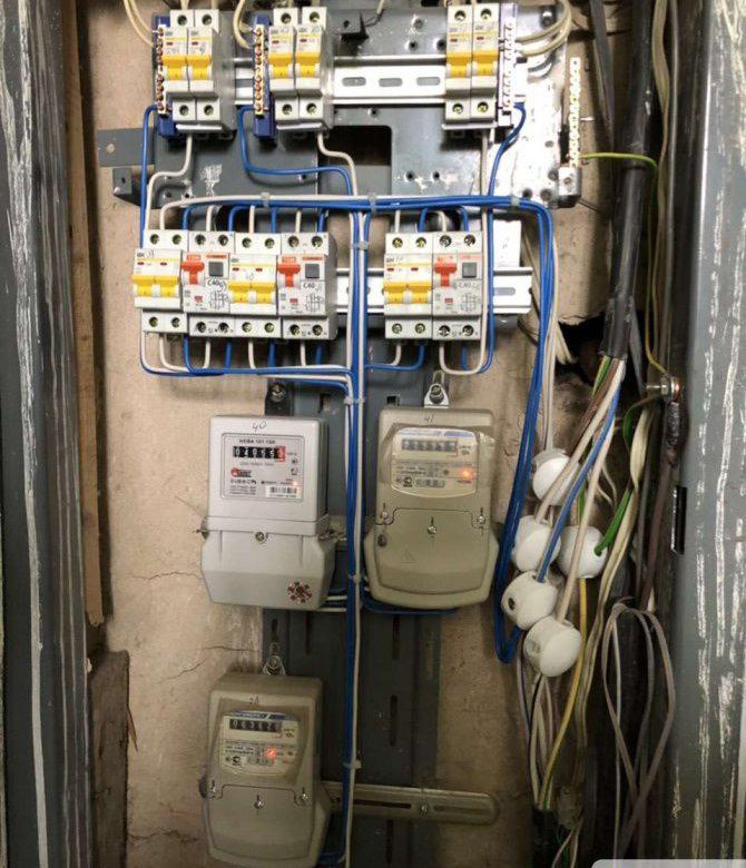

Более чем возможно, раз двадцать с этим лично сталкивался. Клиент утверждает, что никакого заземления и близко никогда не было. Открываю щиток на площадке, а там — прямо бинго. И тут начинают вспоминать, что пару лет назад что-то там чинили по электрике, но никто ничего толком не понял. Либо вообще были в отпуске, приехали, а там новые автоматы (и не только, но про это никто, обычно, и не думает).
Alekss написал 07.07.2025 в 19:54
шар должил, что все работы по модернизации всех домов завершены в полном объёме?
Не знаю, как там в вашем богом забытом городишке, а у нас процесс идет постоянно уже много лет.. Нереконструированные стояки уже давно в уверенном меньшинстве. Даже в 17-м году, делая проводку, обнаружил стояк заземления в доме 50-лохматого года. Востребованность его была практически нулевой: мой заказчик был первым, у которого заземление появилось прямо в квартире. Остальные даже не знали, что так можно.
