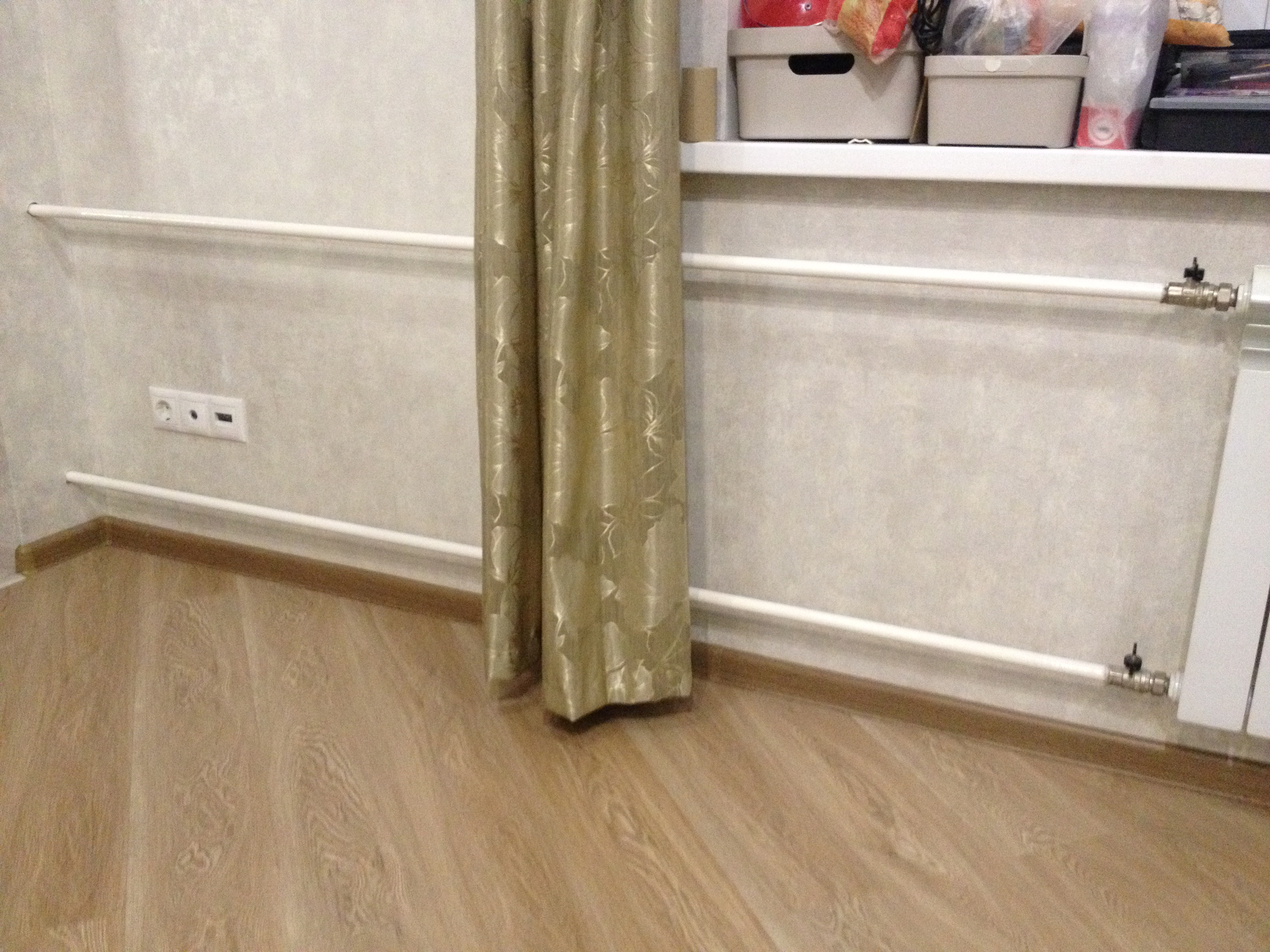

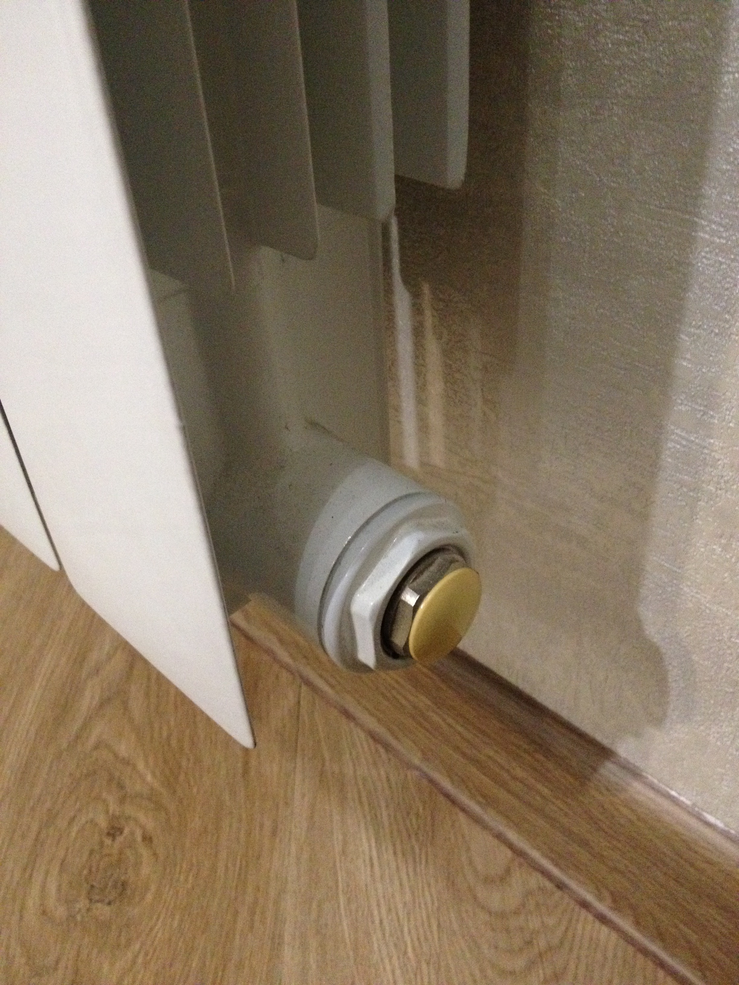

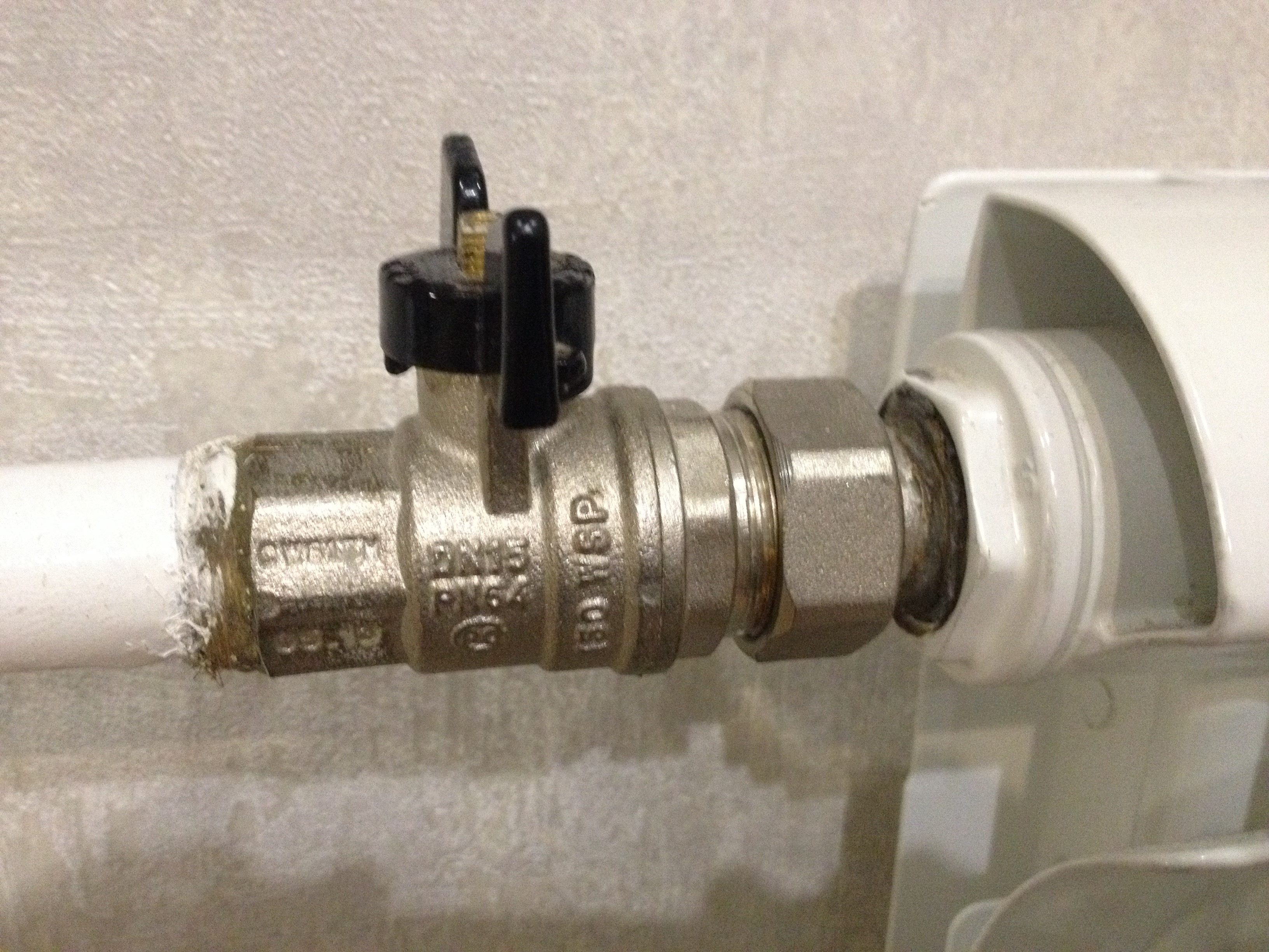

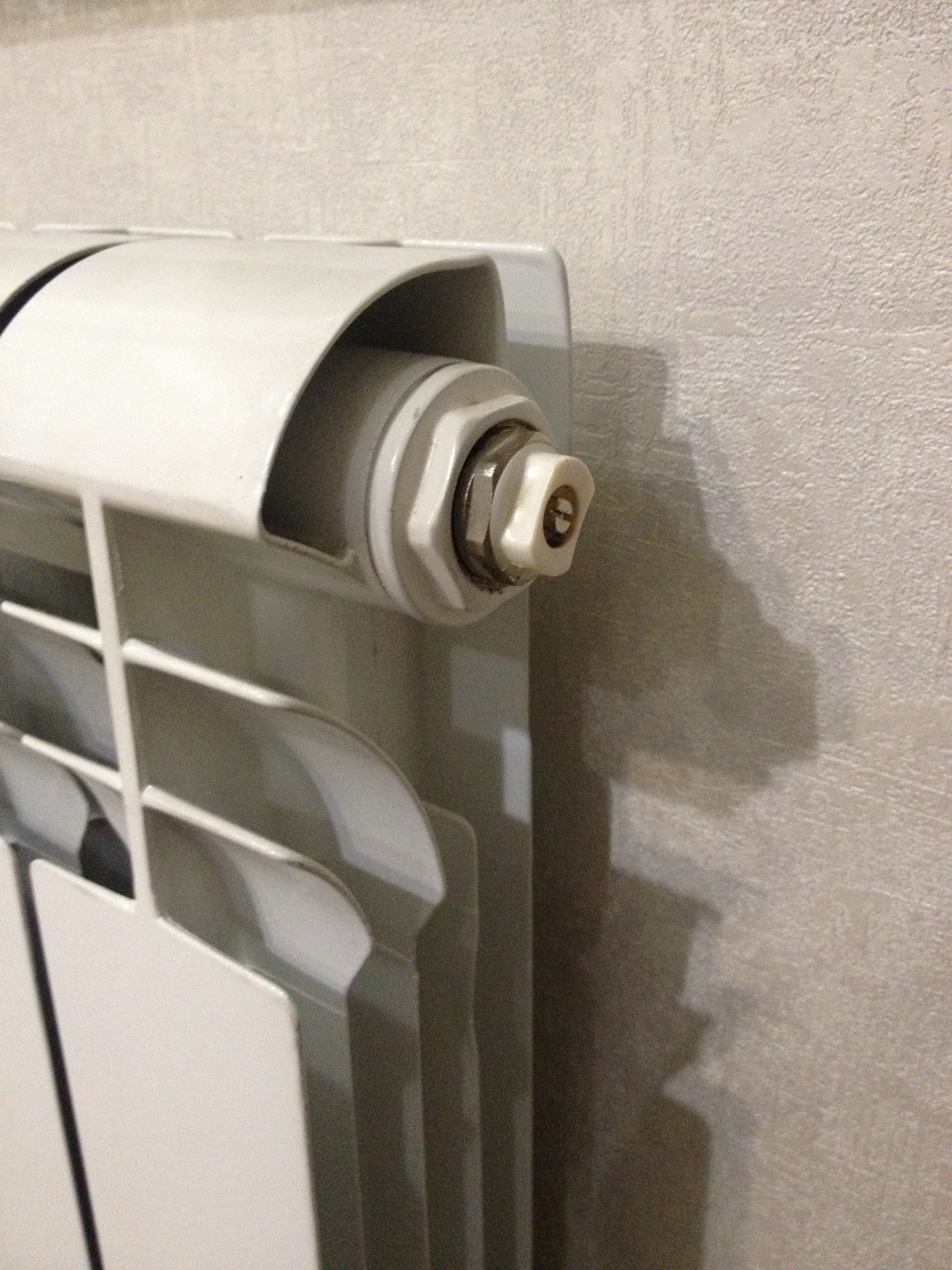

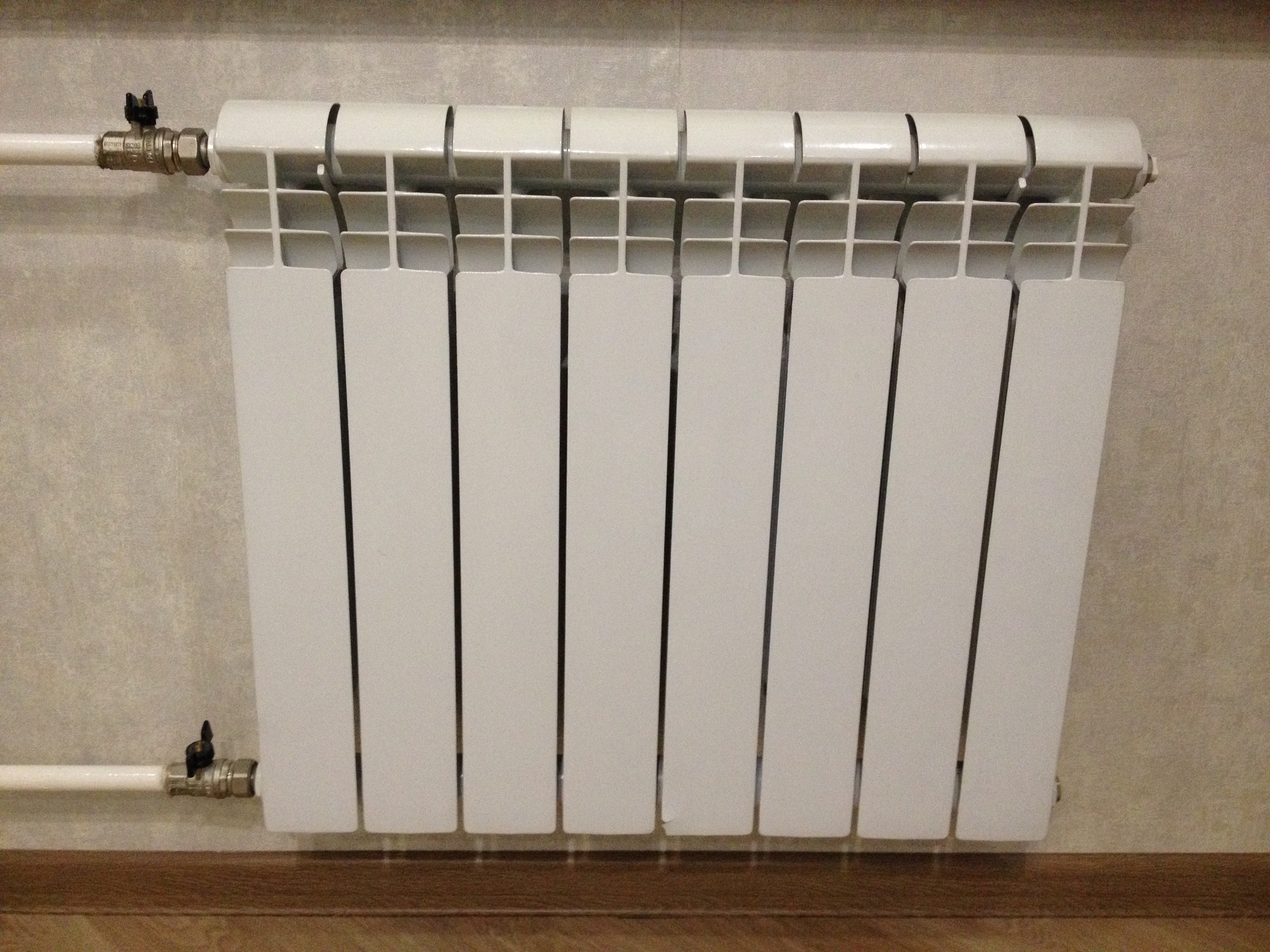

Мастер-универсал по ремонту квартир сделал отопление неправильно. Я подсчитал и недосчитался 3-х секций радиаторов отопления. Из-за этого в холода температура опускается ниже 17 град. Хотел бы установить дополнительно к существующему радиатору ещё 4 секции. Думаю нарастить радиатор доп. секциями. Радиатор имеет 8 секций, отсекается от СО шаровыми кранами, имеет боковое левое подключение. СО двухтрубная, независимая (ИТП), 12 этаж. Сходил в строительный магазин, там как раз продают эти 4 секции радиаторов, но мне там женщина сказала что радиатор Рифар не получится нарастить. Что мол, только если соединение будет последовательным (отдельно эти 4 секции, отдельно остальная батарея). Я не понял её. Прошу объяснить, почему нельзя нарастить радиатор доп. секциями? Можно ли вообще нарастить мой радиатор? Как это определить? Или надо покупать новый на 12 секций, а существующий демонтировать? Или же всё-таки можно соединить последовательно 2 радиатора через промежуточные фитинги (боковое подключение так и останется и просто будет соединение батарей последовательно)? Какое лучше принять тех. решение, чтобы получилось надёжно? Что мне нужно купить для этого? И можно ли просто отрезать часть труб и приварить оребрённые трубы вместо доп. радиаторных секций? Фотки существующего радиатора прилагаю. Существующий радиаторСоединения между секциямиРадиатор 008Радиатор 007Радиатор 004Радиатор 001

Miamian написал 06.07.2025 в 12:38
Мастер-универсал по ремонту квартир сделал отопление неправильно. Я подсчитал и недосчитался 3-х .....
Вроде как не рекомендуется закрывать краны. Можно испортить батарею.
Можно
Судя по фото с шаровыми кранами, система уже не зависимая ни от чего. Предположу, что у Ваших соседей такой же ужас.
P.S. Не удивлюсь, если соседи на нижних этажах переподключились по однотрубной схеме на стояк подачи или воткнули насосы.

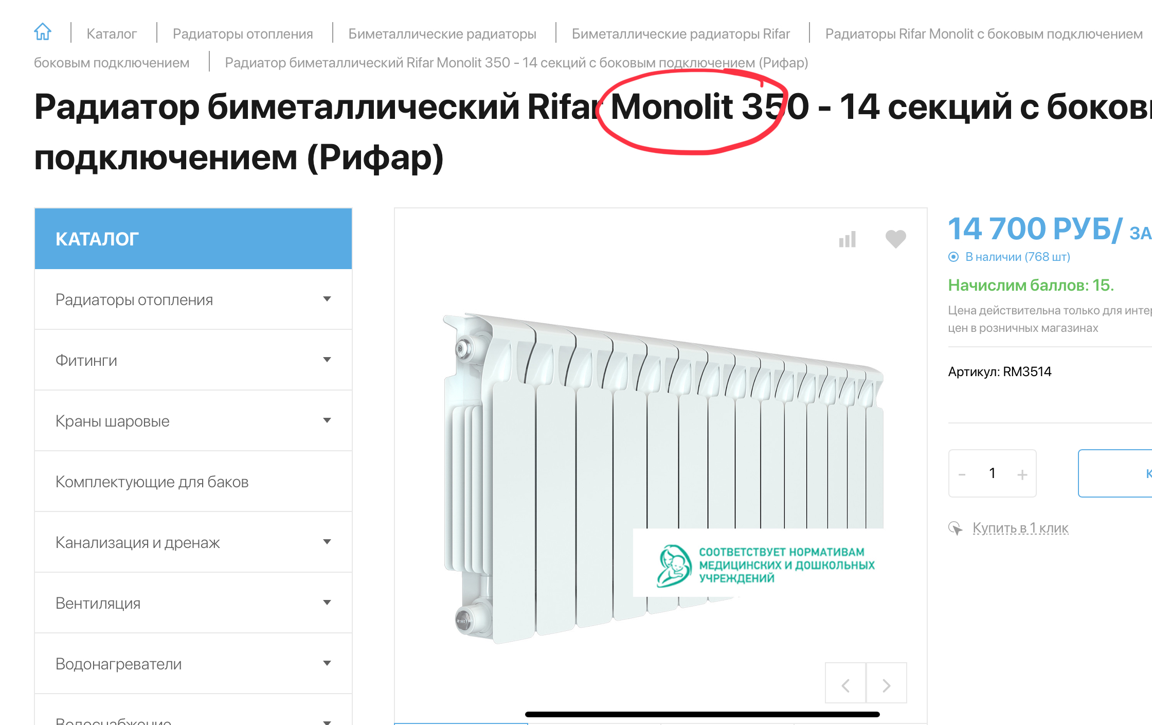

Дама слышала звон про монолитные ОП Рифар, но не знает, что у производителя есть классические секционные модели.

ВТБ! написал 06.07.2025 в 13:13
Дама слышала звон про монолитные ОП Рифар, но не знает, что .....
Даже если кому-то придет в голову изготовить монолитный радиатор - стоить он будет как небольшой самолет.

MADONNA, ты же знаешь, что маркетинговое название радиаторов со сваренными между собой секциями - монолитные.

ВТБ! написал 06.07.2025 в 13:26
MADONNA, ты же знаешь, что маркетинговое название радиаторов со сваренными секциями - монолитные.
Нет, не знала. IMG_2564
MADONNA, ты же знаешь, что маркетинговое название радиаторов со сваренными между собой секциями - .....
Ссылочку можешь дать?

MADONNA написал 06.07.2025 в 13:32
Ссылочку
"Ты не поверишь!.."
The server is temporarily unable to service your request due to maintenance downtime or capacity problems. Please try again later.
Вот торгаши. https://rifar-online.ru/shop/monolit image Но и у производителя те же формулировки. Ожил сайт. Продукция

ВТБ! написал 06.07.2025 в 13:40
"Ты не поверишь!.." The server is temporarily unable to service your request due to maintenance .....
Это – неразборная монолитная конструкция из стальных труб с толщиной стенки как у водопроводных труб, соединенных контактно-стыковой сваркой.
Сейчас двоечники и наркоманы всюду, они захватили мир.. Ты не решил примкнуть к ним, часом?
