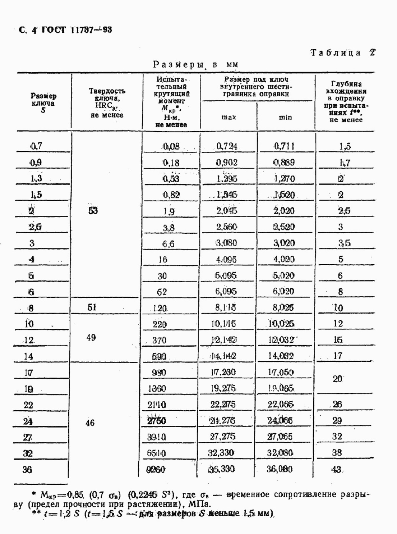

sanya1965 написал 12.07.2025 в 01:20
Ключи НЕХ не имеют своего ГОСТа
ГОСТ 11737-93 (ИСО 2936-83) МЕЖГОСУДАРСТВЕННЫЙ СТАНДАРТ ключи для ВИНТОВ С ВНУТРЕННИМ ШЕСТИГРАННИКОМ ТЕХНИЧЕСКИЕ УСЛОВИЯ Издание официальное
ГОСТ
ГГГ_2
