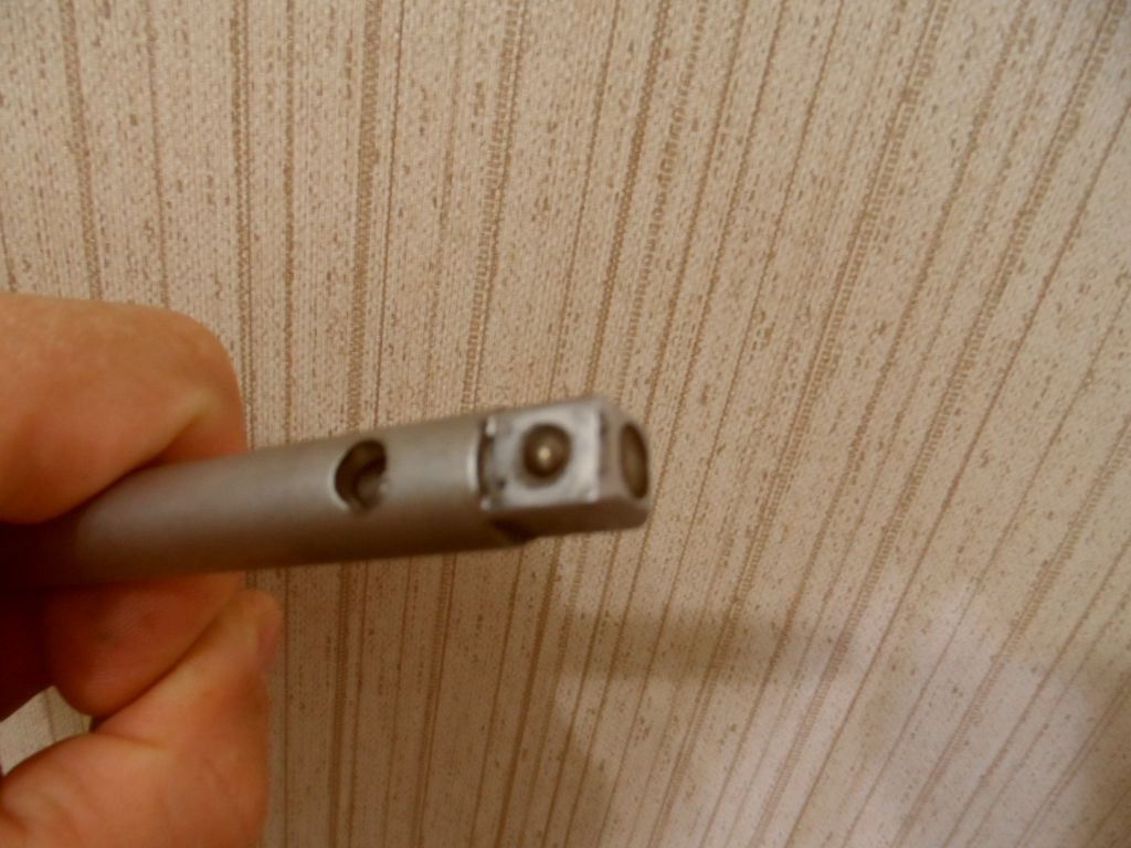

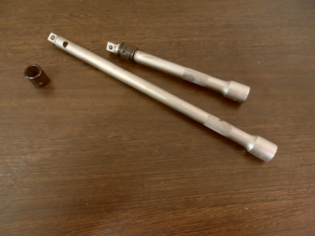

Что у бит, что у головок существуют различные удлинители с разными способами фиксации. В частности вы заказали удлинитель под головки, они бывают с более надёжным фиксирующим типа замком, когда удерживающий шарик подпирается и при этом надёжно фиксирует одетую головку, которую не снять не выполнив дополнительную манипуляцию, у разных вариантов подобного типа по разному. На некоторых вариантах надо нажать кнопку, на некоторых оттянуть кольцо. Вот сломал недавно такой. SAM_2736SAM_2738
