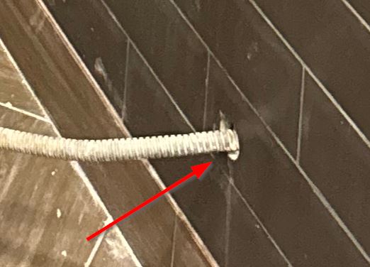

Здравствуйте. Есть вот такой санузел от предыдущих жильцов. Стояло огромное джакузи по стене где душ, от которого избавились. Хотим обычную небольшую ванну поставить по короткой стене где есть вывод канализации. Для этого нужно смеситель сдвинуть левее. Так же хочется новую ванну поставить под плитку чтоб избежать бордюров. Возможно ли это сделать точечно, расковыряв определенные плитки и заменив их или только через полный демонтаж? Санузел 6 м. На полу теплый пол. Очень накладно будет делать полный ремонт. И сразу вопрос, если так не выйдет, то можно ли снять только стены, а пол хотя бы не трогать?… IMG_0977

форумчанам традиционно предлагается угадать расположение труб в стенах

Да всё равно видно что смеситель висит на гипсокартоне. Наверняка можно перенести трубы куда надо, за стенкой. Но придётся сначала эту стенку - убрать.

16.07.2025 в 13:42:48
vavan написал 16.07.2025 в 13:14
по каким признакам?

16.07.2025 в 14:54:35
dv_sudya написал 16.07.2025 в 13:42
по каким признакам?
Дырка спалила. :-)

Krot9 написал 16.07.2025 в 13:05
Учтите, что тёплый пол может быть там где не было джакузи, а под джакузи тёплого пола может не оказаться, т.к. тёплый пол обычно укладывают не во всей площади - только на отрытых для прохода участках, под ванными или шкафами тёплый пол не делают. Так же тёплый пол может быть под тем местом куда вы планируете постаить ванну. Так что если хочется тёплый пол по всей освободившейся площади, то возможно пол всё таки придётся вскрывать, заодно проверите была ли гидроизоляция, а то наличие плитки не всегда гарантирует цеметных смесей под ней и гидроизоляции, что бы при протечкам к соседям не текпло. Только на этом основании стоит задуматься о замене пола.
Без проблем, снять ряд плиток до нового места или в только в месте новой установки и проложить новые трубы до нового места прямо за стеной без вскрытия, если есть пространство в стене для прокладки труб без снятия плитки. Если не смущают трубы в открытом виде, то можно протянуть от имеющиегося выхода прямо по стене к новому месту, тогда плитку сбивать не нужно, а трубы можно спратать в короб-полочку. Как вариант всё таки поставить ванную по правой стене, тогда не придётся двигать смеситель и душ.
Так же решаемо, выпиливается ряд плиток или только паз под ванну и туда устанавливатся ванна, наполняется водой, а стык герметизируется.

Покажите шкаф с кранами, счетчиками, трубами, а то может стоит заменить вообще всё, а не только плитку, что бы потом после ремонта не было мучительно больно делать ремонт во всей своей кваритре и квартирах соседей.
