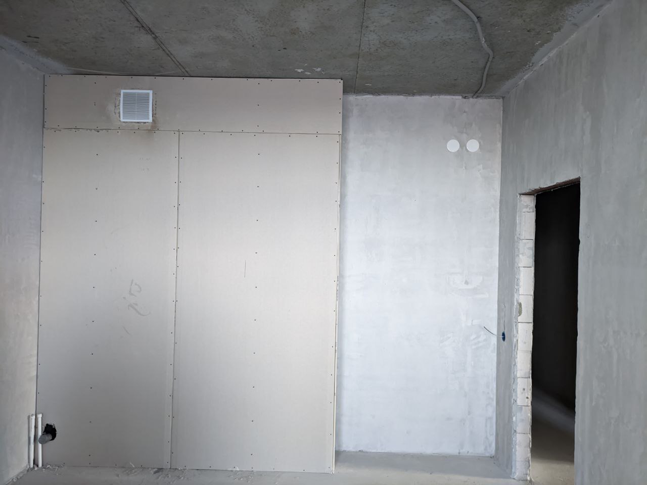

Есть кухня в новостройке с коробом из гипсокартона, за которым трубы канализации и вентиляции. Строители щедро отрезали кусок квартиры с запасом. Хочу его уменьшить (добавить драгоценные см2 к площади квартиры) и заодно подогнать под размер плитки без обрезки. План выбрать Керама Марацци Марсо 30 в ширину будет и 60 в высоту. План на 7 плиток ширина = 210 см + швы, толщина плиточного клея с прилегающей стены с фартуком. Со стороны гипсокартона на всю высоту до потолка. Вешать на гипсокартон шкафчики не буду. Вопрос мастерам какого размера в ширину сделать короб, что бы потом ничего не подрезать и все сошлось?Короб

Забудьте. Без мастера на объекте это на словах невозможно передать. Рассчитайте так, чтобы на сторону короба влезло целое число состыкованных в ряд плиток без швов. Швами набежит запас, его на угловом ряду подрезаете. Подрезка уходит под плитку соседней стены. Ввиду малого размера отрезаемой части факт подрезки виден не будет.
Успокою тем, что на точную чистовую плоскость соседней (левой) стены влияет ее выравнивание. До штукатурки это сделать очень сложно. Попасть в миллиметровую точность вообще не реально без опыта на этапе бетонных стен.
Если уж очень хочется, то делаете левую стену, ведете укладку плитки до короба не доходя 1 ряда, потом переделываете короб ориентируясь на получившуюся плоскость левой стены. На ней же будет размер уже положенной плитки со швами и толщина на слое клея.

Сойтись просто так никогда не сойдется. Приходится либо убавлять, либо добавлять. Укорачивать короб невозможно, поэтому надо будет нарастить по факту. Делайте короб чуть меньше рассчетного, укладывайте плитку, и после укладки, недостающую величину короба нарастите штукатуркой.

поддержу почти не реальность вычислений. размер плитки может плавать до 5мм (калибр указывают на коробке) на сайте всегда усредненный размер

Дотошный зануда может разложить всю стенку на полу вместе с крестиками и по этим размерам сделать короб.

Сибиряк, да пока только все планирую, думал важно на этом этапе все продумать и рассчитать размеры. Заодно проводку там сейчас раскидать. Но наверное тогда лучше оставлю переделку короба и вывод подразетников уже на мастера плиточника. Тут хочется не только красота, но и меньше гемороя мастеру с подрезкой и подгонкой кусков.

Короб должен сделать сам плиточник. И, Скажу вам как плиточник, который коробА сам делает - намного проще подрЕзать плитку, чем подгонять короб под размер плитки.

Главное - примерно рассчитать и не попасть на мелкую подрезку. От плитки должно остаться больше половины.

это лучшее решение - когда стена из гкл подрозетники проще вырезать по уже уложенной плитке(особенно если это КГ.. Заодно учтется расположение профилей дабы на них не попасть
