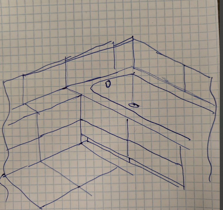

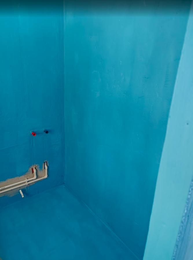

У меня схожий вопрос. Ванная выглядит сейчас примерно так: image Хочу короб для труб высотой в точности, как ванна. Плитка будет 598х298 мм, Ceresit Milana. И чтобы вставало 2 плитки без подрезки. Сейчас положу чистовой пол, от него смотнирую ванну на высоте ровно 600 мм. Будет использоваться СВП DLS 1.5 мм. Планирую после монтажа ванны прикретить профиль вровень с ней, и выкладывать вкруговую. Потом вниз. И вот надо как-то подогнать короб из ГКЛ, чтобы он вровень был. Путано объяснил... Вот, накарябал рисунок. image

Если можно положить целую, а потом сверху наставить остального барахла?
В смысле?
vavan
vavan
читатель форума
Регистрация: 07.07.2008
Сообщений: 1741
31.07.2025 в 13:29:36
Шуруповерт написал 31.07.2025 в 13:24
В смысле?
Всё-всё. Перегородку увидел. Понятно, о чём вы думаете.
(Если требуется слишком фигурная плитка - то наверняка можно до того как расставите предметы в ванной положить плитку с меньшим количеством разрезов.)

Andsam, одумайтесь. Посчитайте вес, и попробуйте найти люк
