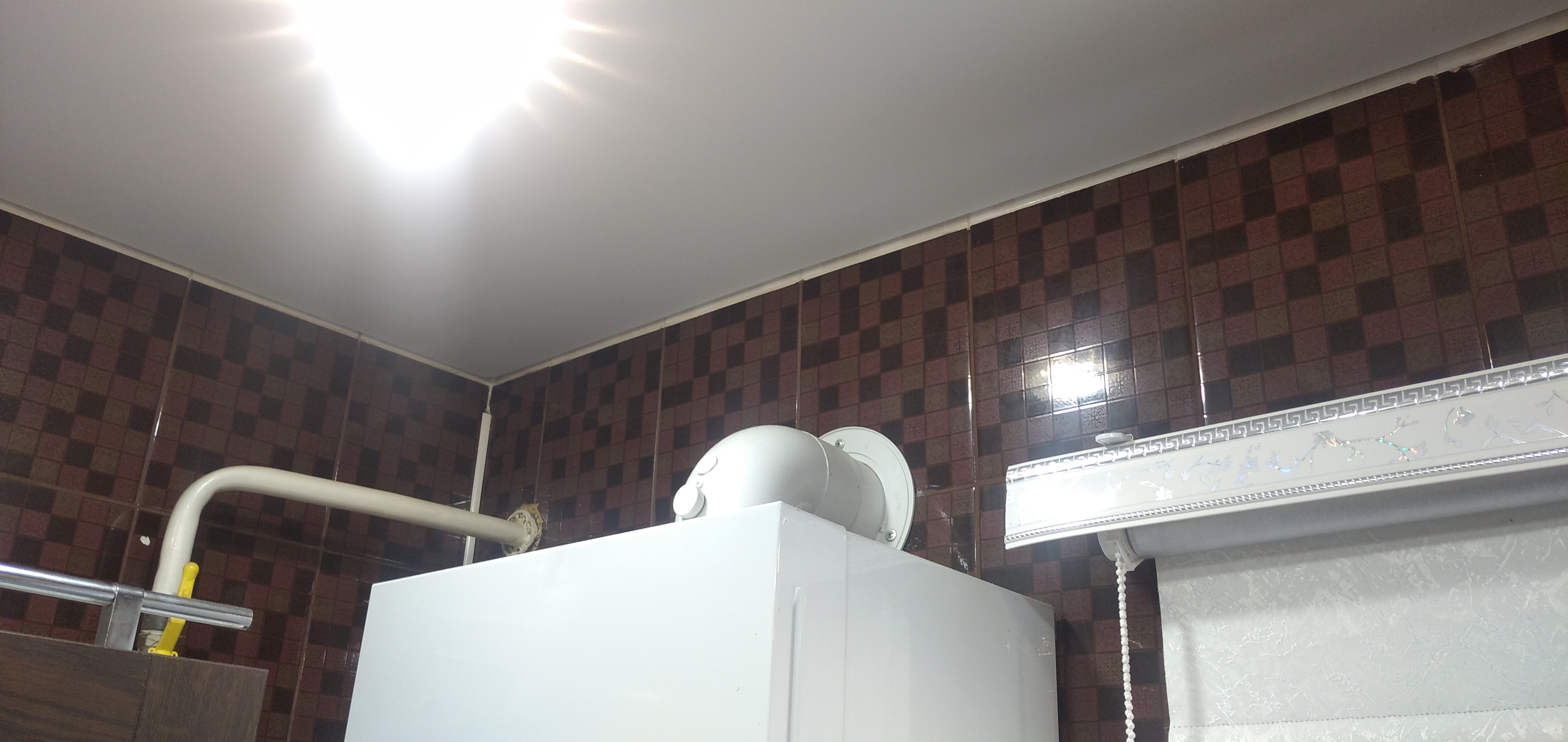

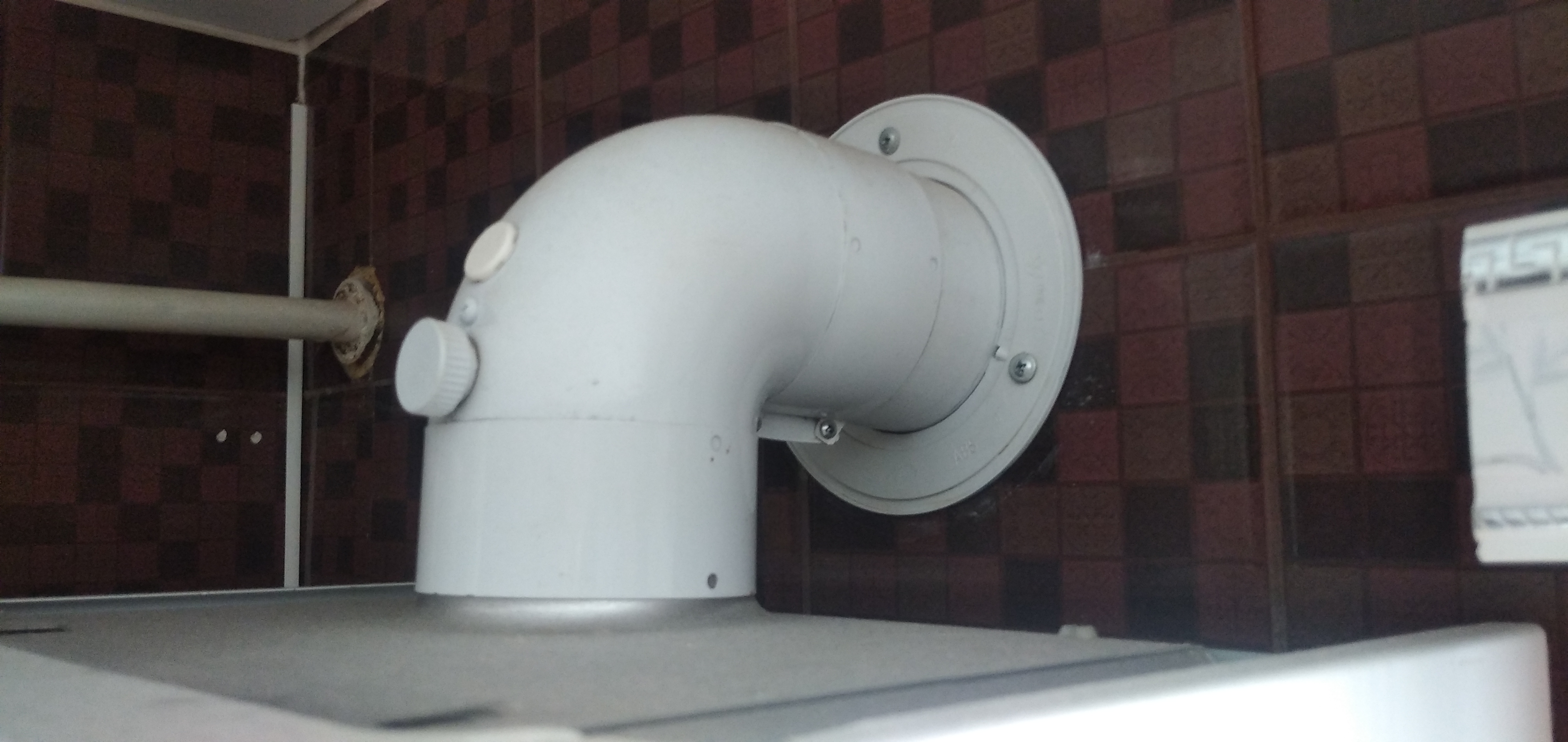

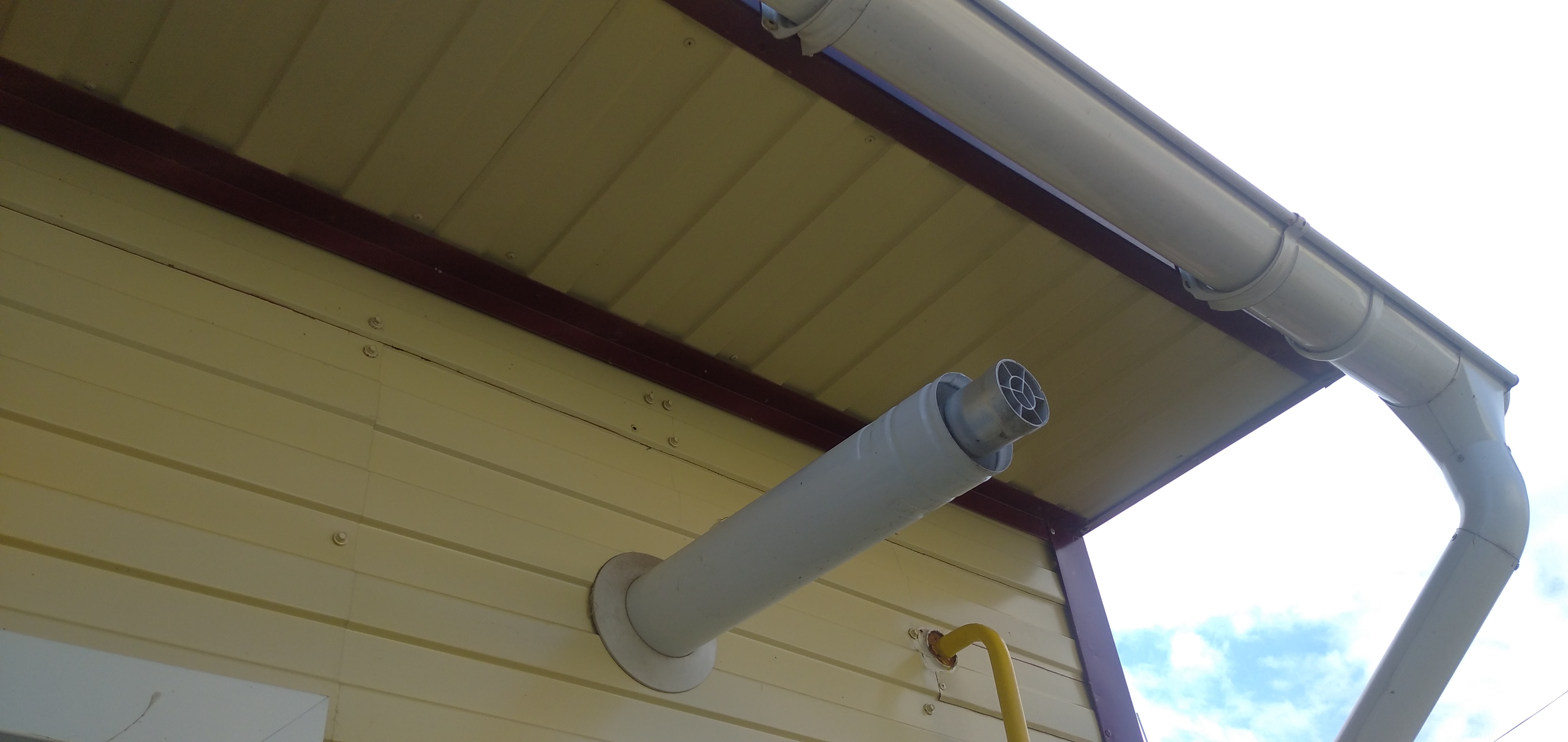

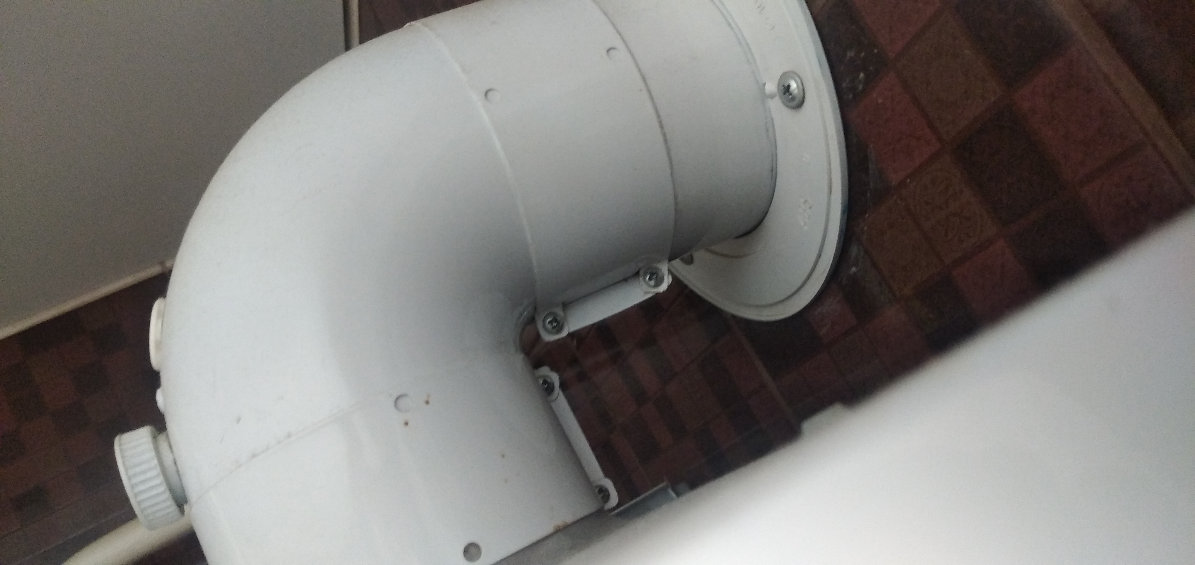

Как правильно вам написали, трубы можно пилить, как внутренние, так и наружные. Они спокойно отделяются друг от друга. Внутренние дюралевые и выполнены идентично канализационным пвх. Также отпилил одну и в другуой в раструб засунул. Наружные крепятся в стык и опоясываются хомутами широкими. Тоже пили не хочу какие проблемы. Вот как у меня выглядит. IMG_20250722_100156_1IMG_20250722_100237_1IMG_20250722_175758IMG_20250722_175745

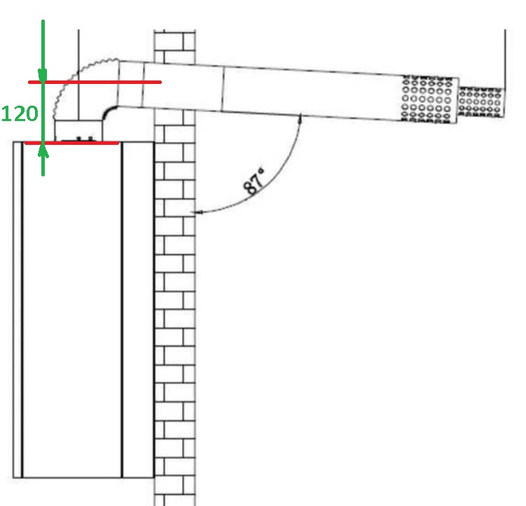

Aipers, в зависимости от выбора будущего котла, будут два варианта подсоединения стартового элемента коаксиального дымохода, а именно выход внутренней трубы, бывают котлы с выходом мама и папа. Отличия стартового элемента от обычного лишь в инспекционном типа отводе наружной (ни разу за 6 лет не откручивал). Вам вероятно понадобится стартовый прямой переходник используемый для переходов на разный тип выхода дымохода. Новый точечный рисунок Соединения этих стартовых элементов к котлу и далее, бывают по типу моего на хомутах к котлу, отводу и далее к дымоходу, бывают по типу как на картинке выше, бывают комбинированные. Но это всё для внешней трубы коаксиала. Для внутренней все едины в соединении как на канализации. Но бывает, что выход с котла внутренней типа мама или папа. И тогда у стартового элемента внутрення труба либо с двух сторон мама, либо только с одной. Без названияЧасто продают с обоих сторон мама, но вкладывают переходник внутренней трубы если понадобится. 7599456329Вот я замерил свои расстояния от выхода котла (совпадает с верхом корпуса) до центральной оси отвода. Вам остаётся либо смастерить самому удлиняющий и он же стартовый элемент в 300 мм. либо городить готовый стартовый прямой, потом удлинитель пилить по размеру. и уже после угол и труба дымохода. scale_1200

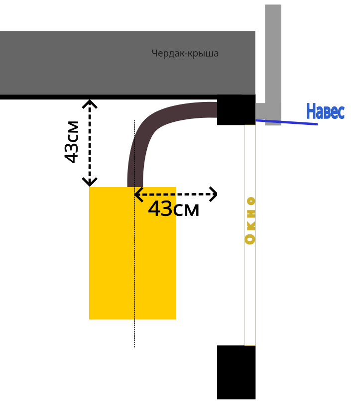

А пока перевариваю полученную нифу родился ещё один маленький вопросик - можно ли выводить коаксиальный дымоход так, что бы он оканчивался над навесом? Или нужно тянуть ЗА навес? Вот я дорисовал свою схемку как у меня сейчас. oglO1iyf4j
Навес простой, из металлопрофиля.

Aipers, какой длинны навес и есть ли расстояние между выходным отверстием и примыканием навеса? Продолжается ли навес за стену на которой висит котёл. Т.е. может просто повернуть трубу, если там крайняя стена дома?

какой длинны навес
Метра 2.
$GLOBUS$ написал 23.07.2025 в 13:58
По высоте? Не видно, но если и есть, то не более 5 см.(от утеплителя текущего дымохода) А так сам навес впритык к стене, конечно же.
Не очень понял.. Если имеется ввиду повернуть дымоход вдоль стены дома, то в принципе можно. там тоже метра два чтобы за навес выйти. Но тогда же дымоход будет заканчиваться "на стене". Мне кажется это неправильно. (А продолжить выйти за стену - это ещё метра 4 и вообще не очень хороший вариант).
Так что, нельзя чтобы под выходом дымохода был навес?
Тут уже не в моей компетенции что либо советовать. Но предполагаю, что могут возникнуть проблемы. Новый точечный рисунок
