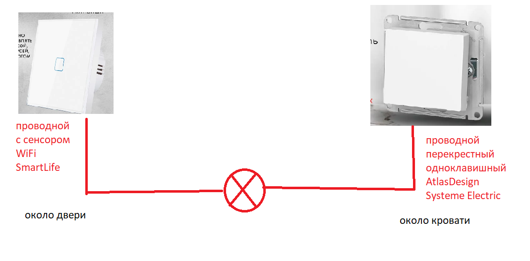

Добрый день! Хотела сделать вариант с перекрестными выключателями (включение от входа и выключение от кровати) При этом, чтоб была возможность:
  • сенсорное включение (приоритет - на входе в комнату)
  • подключение к Алиса для возможности голосового управления
  • возможность включать и отключать с двух мест в режиме, когда загнулись функции сенсорного реагирования и вай-фай (т.е. обычным нажатием)

Я немного напутала. Мне достаточно конечно проходного (не перекрестного ) выключателя: включение и выключение с двух мест: от двери и около кровати. Я так понимаю варианта зафигачить китайский умный выключатель ПРОВОДНОЙ на входе + проходной около кровати от Snaider Electric не реализуем? Оба должны быть проходными?
Хотела так: imageНо судя по всему, есть только следующие варианты:
  1. На входе ставить беспроводной сенсорный. Тогда будет управление через реле, что надо подключить к лампе. При этом провода вести от выключателя от кровати. Этот вариант меня напрягает тем, что если сенсор или реле сломаются, то около двери не будет даже проводов - присоединить обычный выключатель, что будет работать по нажатию
  2. Ставить клавишные проходные в двух точках. Но я хотела, чтоб один из них был еще и сенсорный и умный с Алисой. Еще и красивый) Что-то такие выключатели найти не очень просто Вижу:
  • Одноклавишный проходной/перекрестный сенсорный выключатель (например Livolo) - не вижу поддержку с яндекс даже через сторонне приложение. цена хуже вариантов с маркетплейс. Дороговато
  • выключатель «Яндекс» - поддерживает яндекс. Но слово "дизайн" это не про него. Грубый пластик против красивых рамок из закаленного стекла. Сенсерного проходного тоже не вижу
  • Экзотические варианты типа Проходной выключатель Mvava. Сенсорный выключатель проходной, 1 клавиша 1 пост, (1G) стекло . Тут тебе и красивый дизайн. И поддержка яндекс через смартлайф. и проходной. Но почему-то написано что выключатель работает как проходной только в паре с проходными сенсорными выключателями без ZigBee. Этот вариант выглядит подходящим по всем параметрам (дизайн; проводной проходной; поддержка яндекс). Ну блин...это ОДИН вариант. Все же хочется варианта где не придется выбирать из одного китайского бренда
Понимаю что вопросы глуповатые, но я и с умными и проходными выключателями не сталкивалась У меня как в анекдоте с мартышкой "как бы разорваться между группами умный и красивый"))
Может есть более простые варианты? без покупки всяких умных выключателей? Ставим какие-нибудь любые проходные красивые выключатели и пихаем реле яндекс куда-нибудь со стороны лампы?

АленкаСамара написал 23.07.2025 в 11:54
Проходной/перекрёстный у кровати не нужен, у кровати в этом случае нужен выключатель с радио каналом с непосредственным соединением к умному устройству (433МГц или ZigBee, интернет при этом не обязателен) или общий WiFi и связь через сети интернет (без интернета такой выключатель работать не будет, но можно управлять светом так же со смартфона).

Ощущение что самое простое выбрать какие-нибудь сенсорные перекрестные и впихнуть прям в подрозетник реле от Яндекс. Вот только сенсорных проходных выключателей не вот прям куча...Ну или я как-то не так смотрю. Больше выскакивают китайы с алика переименованные для продажи под какой-нить бренд
