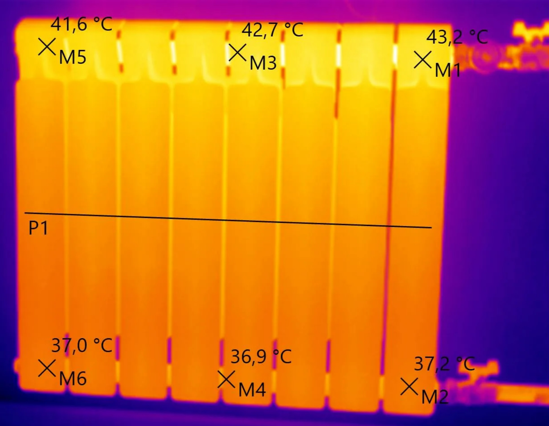

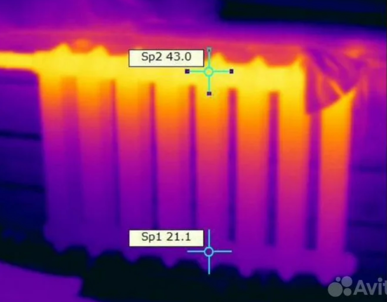

IMG_2612IMG_2613Вот пример (условно) работы термоголовки На верхнем фото верхняя труба имеет температуру стояка (подачи) и термоголовка нагреваемая от подачи - перекрывает поток почти полностью - в итоге основная площадь батареи холодная (дельта 20+) На втором - циркуляция в объеме батареи достаточная - и тело батареи равномерно нагрето.

Тепловая отдаваемая мощность зависит не только от дельты тэ, но и от площади батарей. Какие у кого батареи - на теплоцентрали неведомо. На определенном уровне ремонта возможность поддержания комфортной температуры реализуется низкотемпературным нагревом, то есть теплоноситель в батарею впринципе напрямую попасть не может. Отчасти это связано и с расположением батарей цо- они спрятаны в нишах, за экранами и тд. То есть установка на них термоголовок невозможна, только с выносными датчиками.

Не повторяй больше эту глупость. Ограничить температуру невозможно - только часть площади излучайщей тепло этой температуры.
