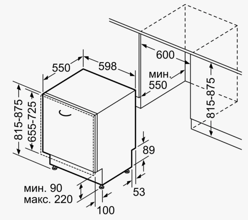

Не знаком с этим конструктивном. У меня фасады 785мм и цоколь 100. Я так понимаю в традиционной установке придётся ставить фасад намного выше двери машинки. Несколько, пока не считал. Может быть стоит рассмотреть машинки со слайдерным креплением фасада?

В традиционной установке ПММ поднимается под самый верх под столешницу в упор и верхний край фасада оказывается на одном уровне с верхним краем дверцы.
Слайдерная дверь - это когда цоколь под мебелью не пилится, или машинка поднята настолько высоко, что вылет фасада вниз настолько велик, что задевает под машинкой все что только можно.

В том то и дело, у меня высота фасада велика, я не изучал детально чертежи, но предполагаю, что в классическом варианте придётся и цоколь резать и фасад поднимать намного выше верхнего края двери пмм

Две недели назад ставил машинку, цоколь 100, высота до столешницы от пола 875. Значит у вас высота подъема 885. Смотрите техкарту установки МПП, ее максимальную высоту подъема штатными ножками. Не поднимется - подкладки на крышку, и фасад будет сверху на 1 см выступать над панелью - вообще не мешает. Или под ножки, тогда все норм. Запас по подрезке цоколя есть.

Спасибо. А что будет снизу фасада? На сколько надо будет резать цоколь?

У меня выпил примерно такой, что пальцы еле пролезают, чтобы схватить цоколь для выдергивания. У вас, если +1 см, то в итоге где-то 3 см придется отпилить. Этот выпил видно только если ползать по полу. С высоты роста в пределах кухни его не видно. Прикиньте по схеме (размеры цоколя даны на ней) с какого расстояния этот выпил будет виден. При установке кухни рекомендуют утапливать цоколь как допускает техника (тут 100мм, лучше чуть меньше для запаса). Screenshot from 2025-07-24 18-00-50

Если по схеме, у меня лишних 60мм фасада. С другой стороны да, получается цоколь утоплен на 70-90мм, то есть вырез будет не столь большим, как и показывает ваш опыт

Так как решили, а то я не догоняю, будете пространство оставлять или ноги на максимум выкручивать?

Спикер, буду ноги на максимум выкручивать. Но будет ли какой значимый толк от слайдера и я не догоняю.

Будет от слайдера. Мебельный фасад, при открывании, не упрётся в корпус посудомойки. Без слайдера дверь-фасад до конца не откроется. 87 см это фасад 72 и цоколь 15.

Dmitry47, в большинстве ПММ максимальная высота фасада - 725 мм без учёта цоколя. Если будет больше (свес снизу) дверца до конца не откроется (упрётся в корпус машины, а не цоколь. Следовательно, в Вашем варианте фасад над посудомойкой будет выступать сверху минимум на 785-725=60 мм - исходите из этого, меньше без слайдерного механизма сделать не выйдет. Я правда брату снимал металлическую обшивку в цокольной части машины - выиграл дополнительные полсантиметра, кажется. image Про подрезку цоколя я здесь писал.
