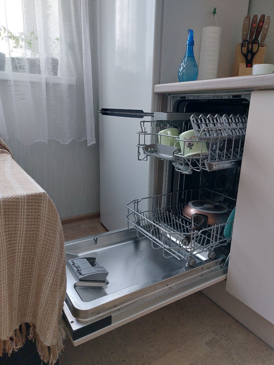

Но Мишутк говорит, все нормально встает, у машинки на цоколе ступенька 100мм в глубину (на чертеже сверху) если за планку цоколя фасад еще будет задевать, то в сто миллиметров свес так и так должен влезть.
Или я не врубаюсь, если дверь посудки 655, то конечно 785 фасад никак не влезет, то есть влезает максимум 725 (судя по чертежу) не чиркая за корпус посудки, все что выше, будет сверху посудки, то есть это 60см у меня, но здесь в чем-то нестыковка с Мишутк.
Именно так. Только 60 миллиметров, не сантиметров. Я писал Вам об этом:
Вадим М написал 24.07.2025 в 22:06
в Вашем варианте фасад над посудомойкой будет выступать сверху минимум на 785-725=60 мм
Можете добиться 55 мм сверху:
Вадим М написал 07.08.2021 в 12:36
можете просто снять металлическую цокольную пластину машины, она на саморезах держится, под ней минвата - выиграете как раз 5 мм.
В принципе это не страшно. Я в щели между ПММ и столешницей подносы храню. Слайдер в плане удобства пользования ничего не даёт: в открытом состоянии фасад будет выдвинут вперёд относительно двери машины на те же 6 см (только щели для подносов не будет )) )

Мишутк написал 24.07.2025 в 16:21
Слайдерная дверь - это когда цоколь под мебелью не пилится, или машинка поднята настолько высоко, что вылет фасада вниз настолько велик, что задевает под машинкой все что только можно.
У Dmitry47 при условии плотного примыкания ПММ к столешнице вылет фасада будет настолько велик (60 мм), что заденет под машинкой всё, что только можно.

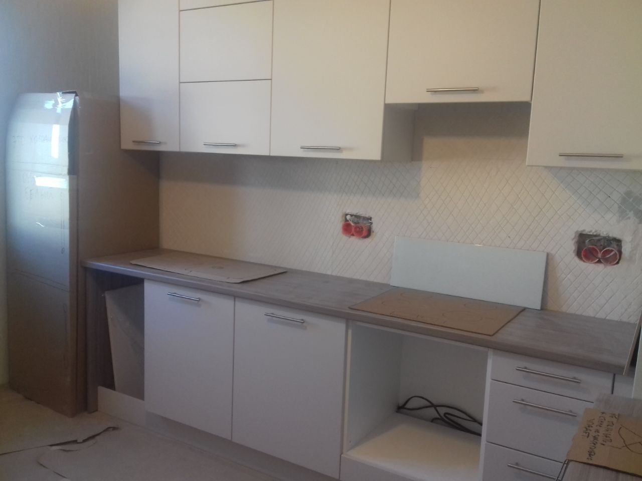

Вадим М написал 25.07.2025 в 12:25
Мишутк, можете показать Вашу посудомойку с установленным фасадом высотой 775 мм и выступом фасада над .....
О которой я говорил - у родителей, оперативно к ней не доберусь (а может и 150 там цоколь, казалось узкий, но цифр на руках нет). Дома вечерком посмотрю размеры мебели у себя. А в новострое цоколь 150, выглядит так: photo_2025-07-25_12-40-16photo_2025-07-25_12-40-20 Во всех 3 квартирах столешница по верху на 900 от пола, машинки все Боши 45, у них габариты установки одинаковые. Про ту которую говорил - вынул старую 10-летнюю, всунул новую, тот же фасад на новую накинул.

Мишутк, Высота фасада на фото какая? Это определяющий ограничивающий фактор. У меня было много "Бошей", как на фото - не встаёт там фасад, выше 725 мм. То, что в природе вроде бы существуют посудомойки с максимальной высотой фасада 775 мм, я увидел на картинке в интернете 11 лет назад, когда решал сходную проблему (ссылку приводил, только там картинки не сохранились). К сожалению, ни "в живую", ни тем более в продаже я таких тогда не нашёл.
Вадим М написал 27.12.2014 в 20:10
Почему-то есть разные картинки бошевских посудомоек, на одних максимальная высота фасада - 725 мм, а на других - 775 - не могу разобраться

Вадим М написал 25.07.2025 в 16:43
Я сделаю замер, когда буду рядом с техникой.

Вадим М написал 25.07.2025 в 19:59
Пожалуйста, очень было бы интересно узнать.
Дома цоколь 150, фасад 725. Высота столешки 900. Похоже везде так, я цоколи 150 люблю, меньше мороки с техникой и коммуникациями.
