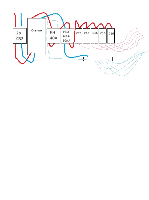

Приветствую. В Квартире недавно делали ремонт, частично меняли проводку и меняли щиток. Дом хрущевка шестидесятых годов. Земли нет, было зануление, но его отключили. Ремонт делался очень поэтапно и не везде меняли проводку. Квартира двушка. Новая медная проводка стоит в кухне, коридоре и туалете. В зале и комнате стоит алюминий соединённый до щитка медным проводом через орехи ( в коробке). В щитке стоит вводный автомат 2P, счетчик, реле напряжения, УЗО, 5 однополюсных автоматов. После ремонт обнаружилась проблема. Когда свет выключают отключается УЗО. Решил проверить, сам отключил вводный автомат, УЗО не выбило. Так же отключил снова напругу и все нагрузки и потом поэтапно все включал и ничего. Получается, что именно УЗО вырубает когда свет в доме отключают. Со светом в зале ошиблись, потому что думали это на всю комнату проводка, а оказалось только свет. Вводной автомат С 32А 2P (двухполюсный) IEK, ВА47-29 4.5кА С 16 1п IEK, ВА47-29 4.5кА - розетки коридор и комната, свет комната и часть коридора; С 16 1п IEK, ВА47-29 4.5кА - розетки туалет и свет, и частично свет коридора; С 16 1п IEK, ВА47-29 4.5кА - cвет зал; С 16 1п IEK, ВА47-29 4.5кА - розетки кухня и свет кухня; С 25 1п IEK, ВА47-29 4.5кА - духовка и плита кухня; УЗО ВД1-63 2Р 40А 30мА Реле напряжения werlok d2-40. СХЕМА ЩИтка

Radio, По сути что то будет? Я не спрашивал как делать ремонт, и сколько узо покупать и тд и тп) Я дал вводные и спросил возможные причины, а не диагностику. Негатива сюды не надо, оставьте его родным.

ну у меня тоже первая мысль заменить это УЗО на более надежного производителя, чтобы сравнить.

И номинала подходящего, под ваш зоопарк проводки и потребителей. Но вы же не этого спрашивали:

Намекаете, что 40 амперный маловат? Я смотрел готовые сборочные щиты и уже от них отталкивался
