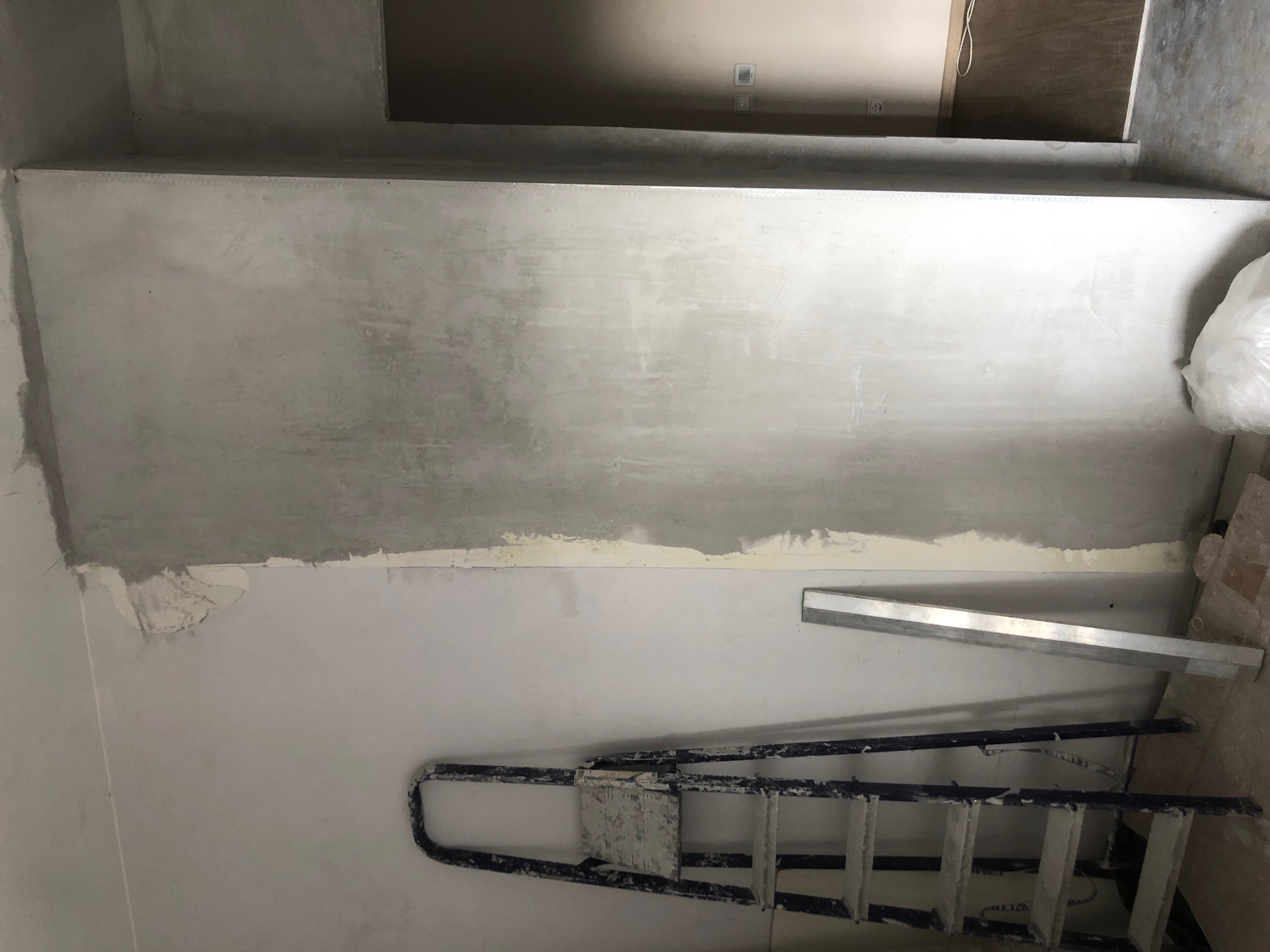

Здравствуйте. В результате произведенной перепланировки была снесена часть межкомнатной перегородки из гипсовых ПГП и к ней пристроена новая перегородка из аналогичных ПГП . В результате имеется стыковка старой и новой частей перегородки. Новая часть на данный момент заштукатурена Ротбандом. Качество штукатурки так себе. Под правило в некоторых местах просматриваются прогибы примерно до 2мм может и до 3 мм. . Старая часть перегородки была зашпаклевана Волмой с применением сетки. Потом слой Ветонита, далее Шитрок и стеклохолст под покраску. Как лучше сделать максимально незаметным переход между строй и новой часть перегородки? Естественно все под покраску. Какие лучше использовать шпаклёвки? Нужна ли вообще сетка под шпаклевку? Пока думаю использовать Волма финишную а потом слой ветонита. Но возможно есть какие-то другие варианты.? Опыт шпаклевания есть но совсем небольшой, поэтому хотелось бы использовать материалы не сложные в применении. И итоговый вопрос как все вывести в одну плоскость, что бы после покраски все было ровно?IMG_9569
Где логика?
Genast написал 29.07.2025 в 20:35
Разломит на стыке старого и нового в любом случае.

Genast, зачем делать стену из ПГП чтобы потом штукатурить Ротбандом ещё и криво? Чем грунтовали перед штукатуркой? Купите Перлфикс, а может вы на него и клеили плиты, "Аквамарин". Шлифаните штукатурку, загрунтуйте, гипсокартон тоже нанесите гребенной Перлфикс и наклейте. Стык за делайте Унихардом и лентой Курт, угол тоже Куртом

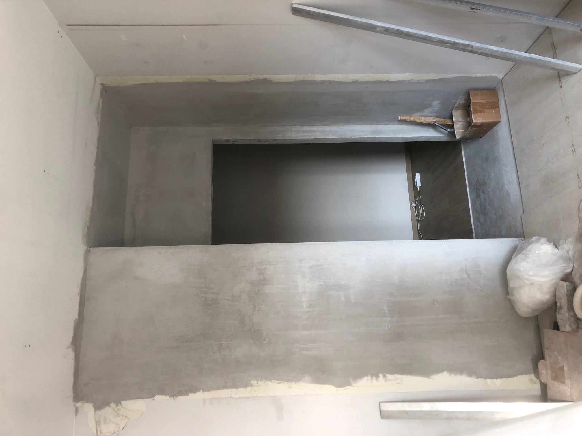

Как привязана старая перегородка к новой?

sanya1965, Старую перегородку запиливал лесенкой и каждый ряд блоков скреплял между старыми и новыми металлическими пластинами. То есть получается перекрытие блоками примерно по 5-7см на ряд. То что на фото это другая стена. Там было примыкание старой части перегородки под 90 градусов. Раньше была прямая перегородка а новая построена буквой Г что бы образовать нишу под встроенный шкаф с обратной стороны и была отодвинула от старого места примыкания на 65 см . После удаления старой перегородки на этой стене получились две плоскости которые раньше были по разную сторону от перегородки и они немного не совпадали. На фото видна левая часть которая заштукатурена тонким слоеем для выравнивания плоскостей. Я вставил это фото потому что здесь было хорошо освещено и видно саму конечную проблему стыковки. А вот здесь фото на которой видно новую и старую части. IMG_9579IMG_9583

strider1978, Просто волма дешевле и отзывы вроде неплохие. Я же просто совет прошу а не утверждаю что так правильно. У Вас есть предложение как лучше сделать?

Волма финиш и Ветонит финиш. Зачем два финиша, вот в чём было моё сомнение.

Примыкание нормально сделано. По мелкой сетке 2х3 шпатлевать любым финишем. Если покраска будет по флизелину, то пойдёт дешёвый. Если сразу по шпатлевке, то я за LR+ и прочие полимерные.
