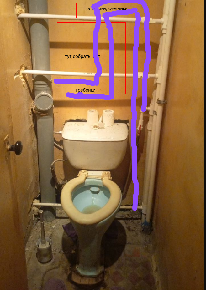

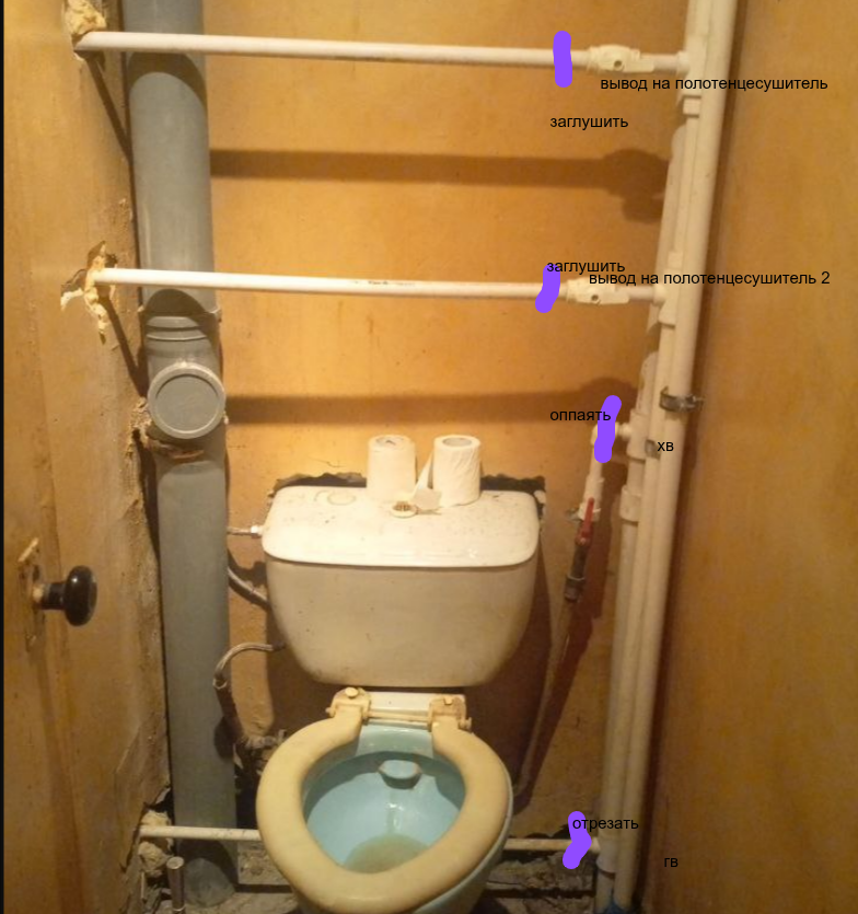

Привет! В доме прошел капремонт, пришли сантехники, переварили скояки. Сейчас сантехники от УК и не хотят ставить счетчики, говорят неудобно и некуда. Как можно всё это привести в порядок? Можно ли использовать такие изгибы, не повлияет ли это на напор воды?
Сантехник предлагает так:
  1. Отключить два стояка, перепаять выводы на удобное место
  2. Заглушить полотенчик Подробнее приложил на изображения. Основной вопрос тот же - нормальны ли такие повороты воды, не повлияет ли это на напор и если можно сделать лучше, то как?photo_2025-07-30_18-11-33-jpg-720×1280--07-31-2025_03_52_PMphoto_2025-07-30_18-11-33-jpg-720×1280--07-31-2025_03_57_PM Покритикуйте, пожалуйста.
Они должны были сделать так чтобы были счетчики и вы могли пользоваться водой. Ленивые гады...
Жалуйтес в ФКР, и запись в журнал по работе с населением. Пусть переделывают тройники на отводы.
Два нижних горячих заглушить. Холодный - сделать врезку выше, где удобно.
Зачем? Вам он не нужен? Или только ради гребенок?

BV, нет, не нужен

Боюсь это займет уйму времени) Я правильно понял, что если по лайту, то можно горячую взять из верхнего отвода на полотенцесушитель, а холодную развернуть? Или заново врезаться в стояк, выше? А технически это возможно сделать? А может это сделать мой (нормальный) сантехник, а не криворуки из УК? Им (сантехникам) для этого нужно какие-то доп разрешения? Кроме того как заплатить за отключение стояков?

И ещё вопрос, кто может ставить счетчики? То есть какая моя последовательность действий:
  1. Покупаю счетчики
  2. Беру своего сантехника
  3. Отключаем стояки
  4. Заглушаем два нижних горячих, питаемся из верхнего
  5. Заглушаем холодный, встречаемся где удобно (например, рядом с горячим)
  6. Собираем выводы грязевики-счетчики - запорые краны - фильтры - выход на гребёнку
  7. Приглашаю УК и ввожу счетчики в эксплуатацию?
или:
  1. Делаем выводы и приглашаю фирму с лицензией на установку счетчиков
  2. Разводим дальше как нам нужно
То есть для того чтобы поставить счетчики, нужны специальные фирмы?
По вкусу. И для разворота холодной нужна фреза - впаять в тройник новую трубу.
Заменить ппр краны на нормальные.

И ещё вопрос, кто может ставить счетчики? То есть какая моя последовательность действий: Покупаю .....
Формально первое можно и часто работает. Но бывает и второй вариант проще с упоротой УК.
Лучше самим поставить, а фирма - только бумажку напишет, если УК упертая и вам проще заплатить, чем бодаться и принять счетчики к учету совершенно бесплатно.
