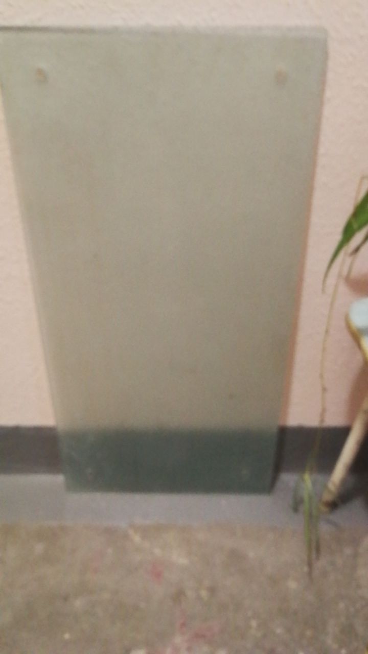

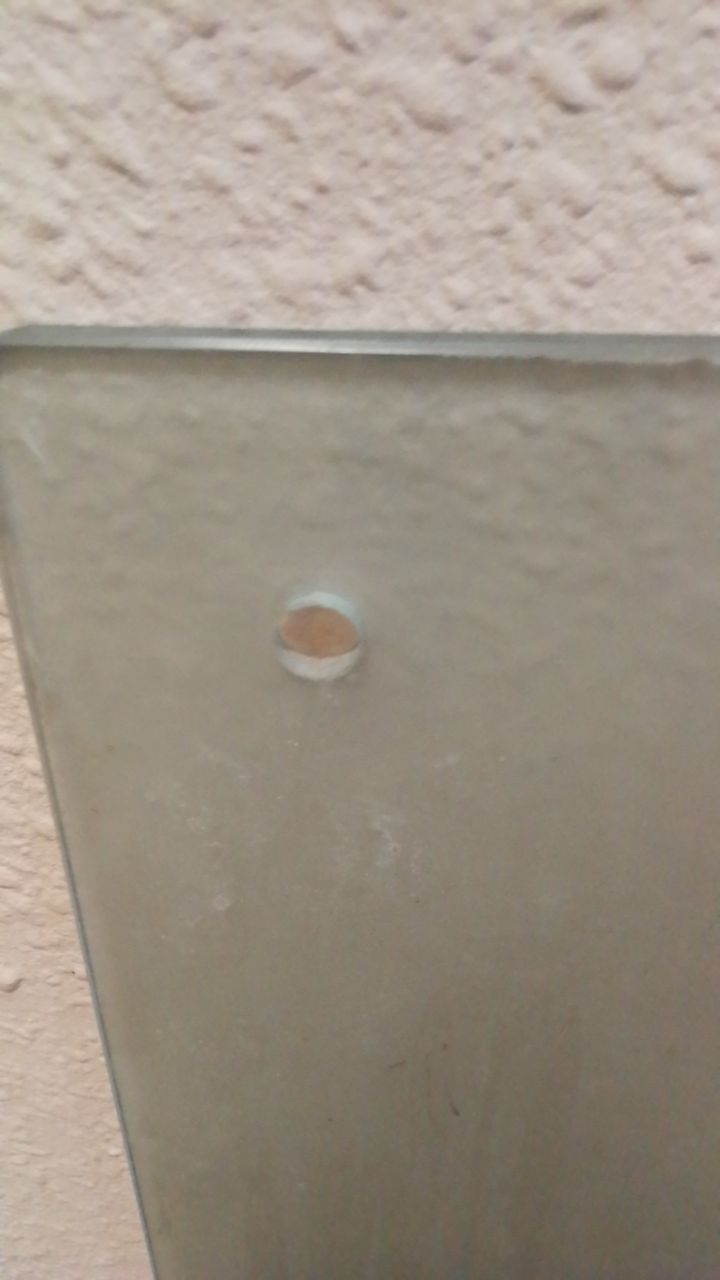

Сосед выкинул столешницу из стекла с отверстиями по углам диаметром с палец. Какие купить ножки? Хочу сделать столик.photo_2025-08-01_22-05-58photo_2025-08-01_22-05-53

crcya, почему Вы решили, что это была столешница? Запросто - декоративная перегородка. Размеры, тощина стекла, как обработаны обе поверхности? А если для стола, то (только для Вас) практически любые ноги можете поставить. Но правильнее - жёсткое подстолье. Предпочтительнее металл, но можно и из дерева. Должна быть жёсткая объёмная конструкция.

crcya, просто ножками не отделаться. Вам жеж гайки поверху нинада? Тогда подстолье, и на штыри через прозрачные силиконовые шайбы. Ещё бывают такие штуки 389151_d30hromи поверху декоративная плоская гайка. Но надо признать, что фурнитура под стекло стоит совершенно конских денег.

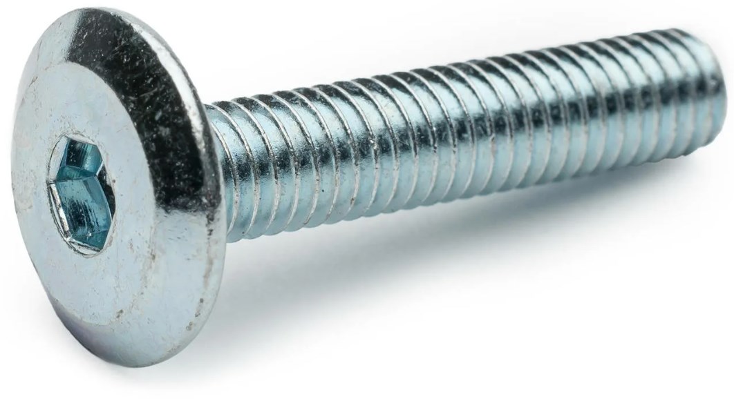

Дык не пугаю, а предостерегаю. Это ж только у меня интернет от Собянина, бесплатный. Потому и цены там дикие. А у кого свой и платный, там цены совсем другие. Когда хотел раздвижную стеклянную кабину делать, я на фурнитуре стаю догов на этом съел... Начал с Акватики, закончилось перепиской с итальянцами и немцами... Есть вариант поколхознее. Из профтрубы сварить подстолье, сверху мебельными винтами под HEX. Исчезнет "воздушность", но недорого как просили. c7c50e14e6b448eb19be9bd0994438fb
