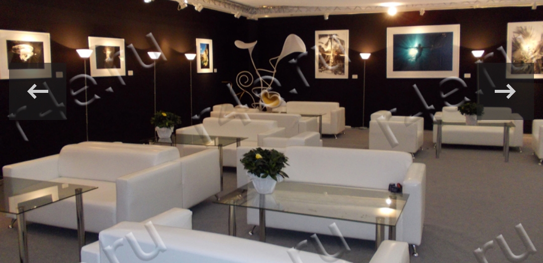

crcya написал 01.08.2025 в 23:04
Сосед выкинул столешницу из стекла с отверстиями по углам диаметром с палец. Какие купить ножки? Хочу .....

BV, не путать. В показанных столах - приклеенные пятаки. С креплением ног через отверстия так не делают.

06.08.2025 в 13:24:14
pool написал 06.08.2025 в 11:28
BV, не путать. В показанных столах - приклеенные пятаки. С креплением ног через отверстия так не .....
Всяко делают. Например петли на стеклянные двери через отверстия.
С клеем проще на столкшницах и главное на поверхности стола не будет выступающих частей.
Скорее всего стекло ТС - это не столешня, а стеновая панель - поэтому и отверстия.
С отверстиями, (как и с пятаками) должна быть достаточная площадь крепления (сопромат). Через профильные шайбы - пожалуйста...
Просто винты, предложенные Саней не годятся, так как имеют небольшую площадь шляпки.

Площадки М8 под клей, в комплекте с уф клеем стоят около 1000 на озоне
