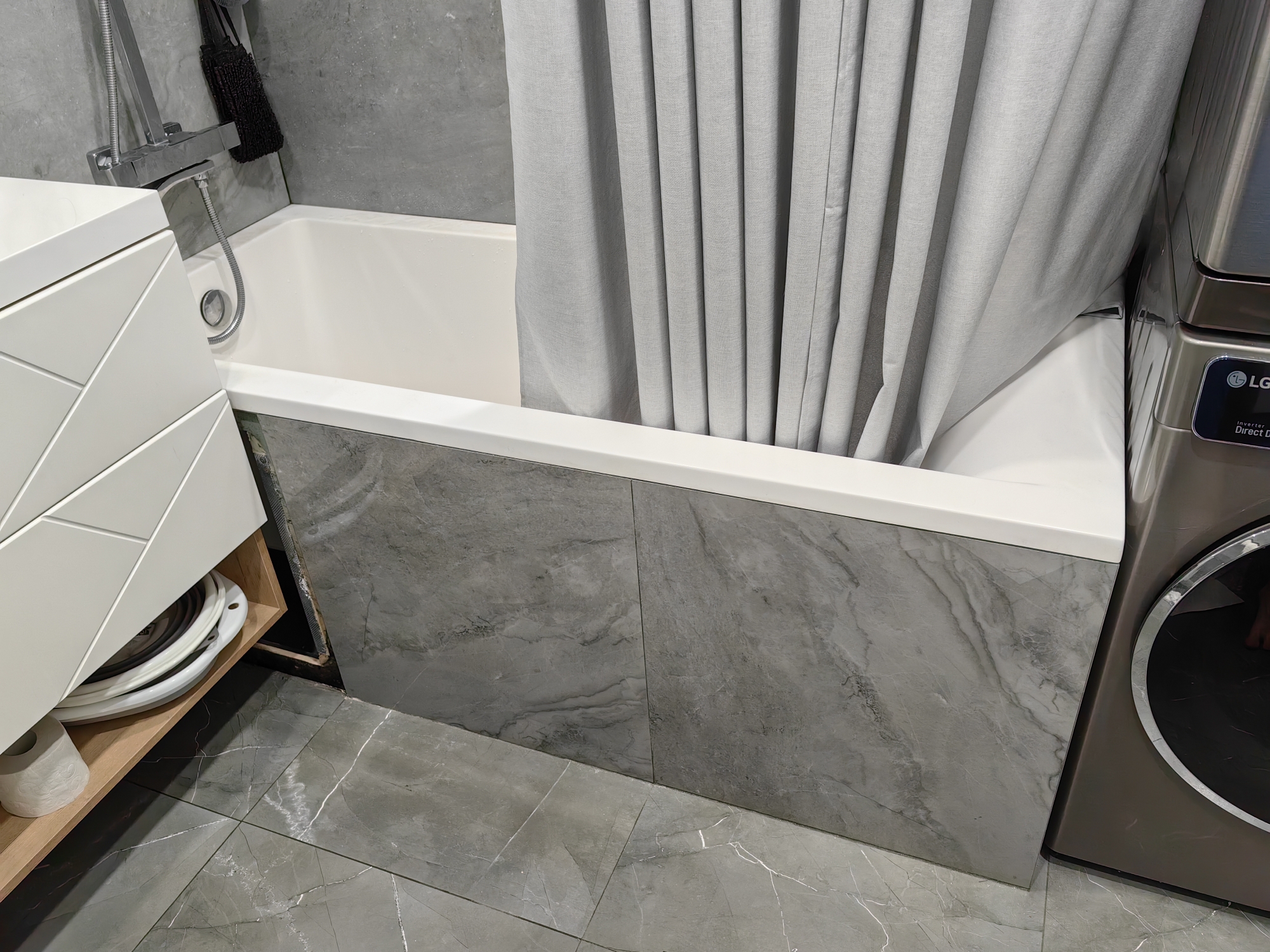

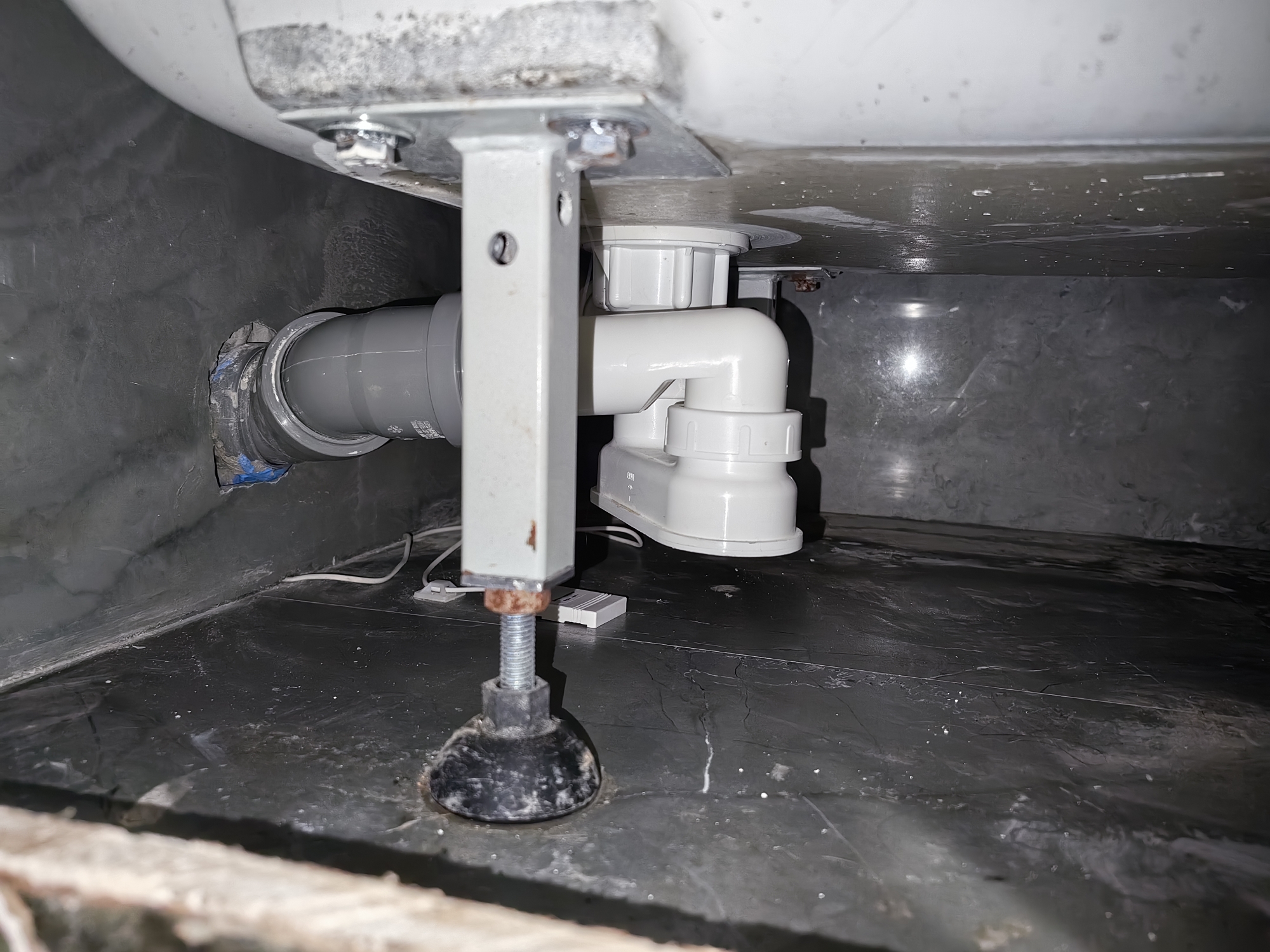

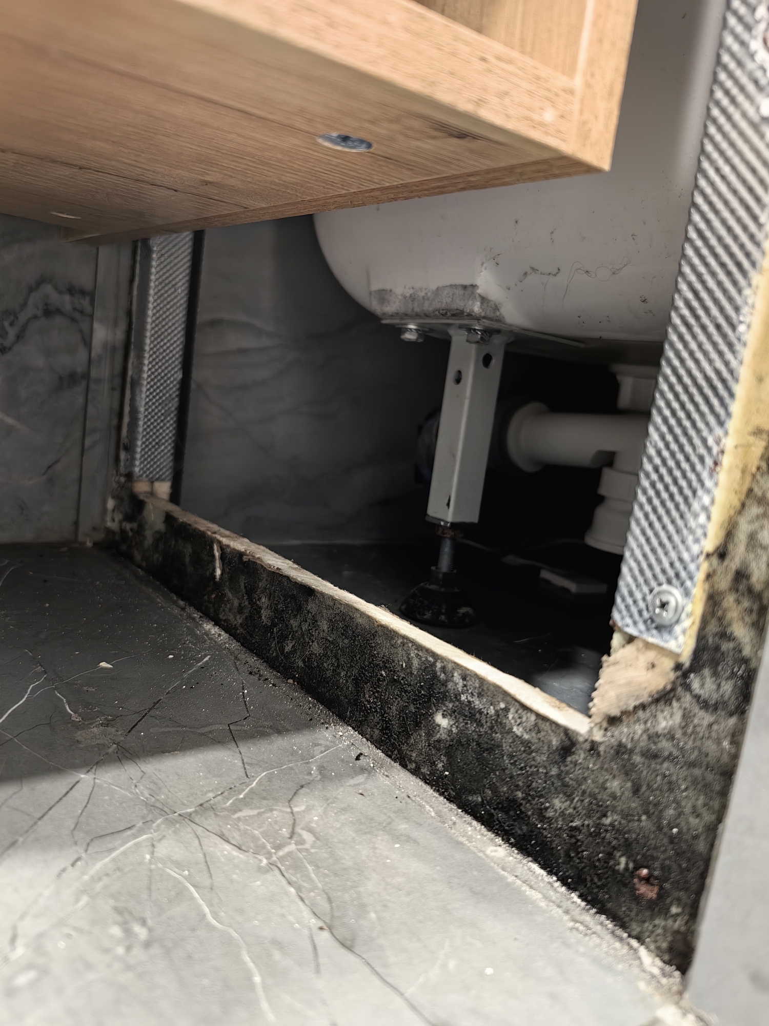

Помогите разобраться в следующей ситуации. Три года назад делал ремонт в санузле, в т.ч. установили ванную из литьевого мрамора (искусственного камня), сделали короб/экран из ГКЛ с керамогранитом. В целом стандартный вариант, как у всех.   Под сифон ванной положил датчик протечки. И за эти три года он раза три срабатывал. Предыдущие два раза я его просто отключал, через неделю включал и протечку он уже не показывал.   Но в этот раз я снял одну плитку керамогранита (она была на магнитах, но в труднодоступном месте).  И там конечно ужас. Все дно (по всей длине), и даже ближайшая стенка ванны в больших свисающих каплях, местами на полу небольшие скопления воды. При этом местами воды нет и не было никогда (видно по пыли). И самое плохое: стенки ГКЛ все в черной плесени (добраться смог только до ближайшей, той где плитка на магнитах, к остальным доступа нет).     Проверил сифон и трубы канализации, они не текут.   Правильно понимаю, что всему виной конденсат? Как он там мог образоваться? (других труб кроме сливной там нет).
  Если да, то что в таком случае сделать? Поможет ли замена одной плитки керамогранита на большую вентиляционную решетку 600 на 500 мм?     В целом в санузле нет проблем с влажностью. Естественная вентиляция не плохо справляется, плюс стоит вентилятор. Никогда не бывает душно, капли на стенах не образуются, после душа/принятия ванны через 5 минут уже не чувствуется влажность.  Плесени нигде нет (даже в сантехкоробе , обитом фанерой).   Или проблема именно из-за того что короб был герметично зашит и воздух туда не попадал?   Просто мне казалось все так делают, и таких проблем быть не должно. На фото капли и вода уже убраны, добавил для понимания как сейчас все сделано.

Врядли конденсат, скорее течёт по стыку борта с плиткой.

BV написал 03.08.2025 в 16:18
Или с умывальника брызги попадают в шов.

03.08.2025 в 16:50:42
BV,
Вадим М написал 03.08.2025 в 16:39
тоже думал об этом варианте, буду проверять (заново силиконить)
просто смутило, что на стенках, примыкающих к ванне, нет капель. По логике если по стыку текло, то должны быть, или нет?
если проблема именно в протечке стыка, и я ее устраню, то с тем что короб (экран) герметичный и воздух не проходит, надо что-нибудь делать? или проблем быть не должно?

03.08.2025 в 16:51:46
Вадим М,
там прям по всей длине ванны капли, от умывальника очень далеко
стык буду проверять. теперь думаю нужно ли делать вентиляцию или нет
Сообщений: 138769
03.08.2025 в 17:01:51
Vladmir46! написал 03.08.2025 в 16:50
Послушайте... Все эти гадания - ниочем. Лить воду и смотреть результат.
Сообщений: 138769
03.08.2025 в 17:02:18
Vladmir46! написал 03.08.2025 в 16:51
А ее нет?)

03.08.2025 в 18:30:25
BV написал 03.08.2025 в 17:01
понял, на следующих выходных буду делать

03.08.2025 в 18:32:19
BV,
BV написал 03.08.2025 в 17:02
А ее нет?)
не, я имел ввиду, менять одну плитку керамогранита у короба на большую вентиляционную решетку
кто-нибудь так делает, есть в этом смысл?
Сообщений: 138769
03.08.2025 в 19:03:04
Vladmir46! написал 03.08.2025 в 18:32
одну плитку
Вент не будет...

03.08.2025 в 19:43:00
BV,
BV написал 03.08.2025 в 19:03
Вент не будет...
понимаю, что не будет полноценной вентиляции, но хотя бы воздух будет попадать
или это и не требуется (не видел чтобы кто-нибудь так делал)?
