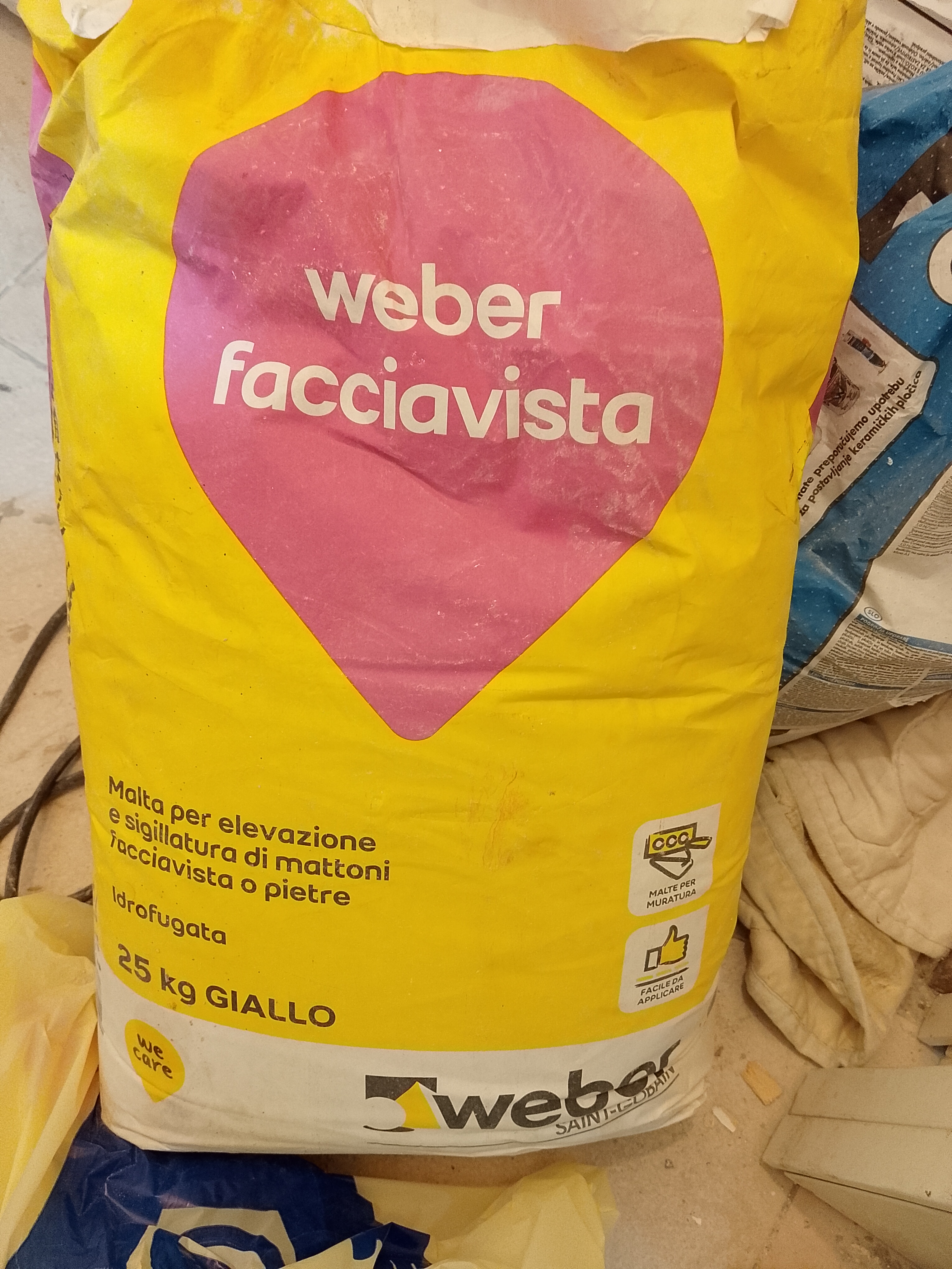

Фасад и стена коридора1000009309Дом старый больше 100 лет ,с щели высыпалась глина песок ,чем заполнить ? фасадная часть дома и стена коридора Есть пена клей для газоблок Титан клеит намертво ,пробовал ,есть Кнауф перфликс , цемент песок , цементно известковый состав с крупным песком специально для щелей в кладке ,weber.,есть хороший с армировкой плиточный клей . Щель 3 см , в глубину 30-40 см ...Пробовал как то по 1кг где то в шприц загружать для таких целей ,геморно ,но вроде работает . Что делать? спасибо
Что-то типа этого, лучше безусадочный быстрый ремсостав. Чистить от пыли, продувать грунтовать.
И если это поехал конструктив дома - ничего хорошего... Искать почему, укреплять.

Фасад дома надо было делать лет 20 назад, все это время дожди и солнце сделали свое дело,плюс изначально в растворе основной состав был песок глина ,% 10 цемента,думаю в этом проблема и крыша текла как раз с этой стороны ..фасад весь бухтит

Этим лучше ? Пишут 13 % цемент 3 известь 84 %смесь клея 1000009311

Я не имею опыта с подобными составами ..

ТС, плиты все равно не склеить. Делайте обычную ЦПС, по свежему вмять сетку 5х5мм пластиковую, и после высыхания шпаклевать.

Читаю уже про скобы ,чтоб стянуть и спиральные системы , если не найду арматура 6ка есть , сетку скорее надо из проволоки сварную , я пока там мешка 2 только из щели уже накопал ,щель уже с потолка до пола и в глубину 50 см

Это мёртвому припарка. Не удержит сварная сетка, если цель предотвратить расширение трещины. Скобы та же припарка. Силовые конструкции совсем другие, и делать их надо с учётом нагрузок, подвижек, грунтов, и т.п.
