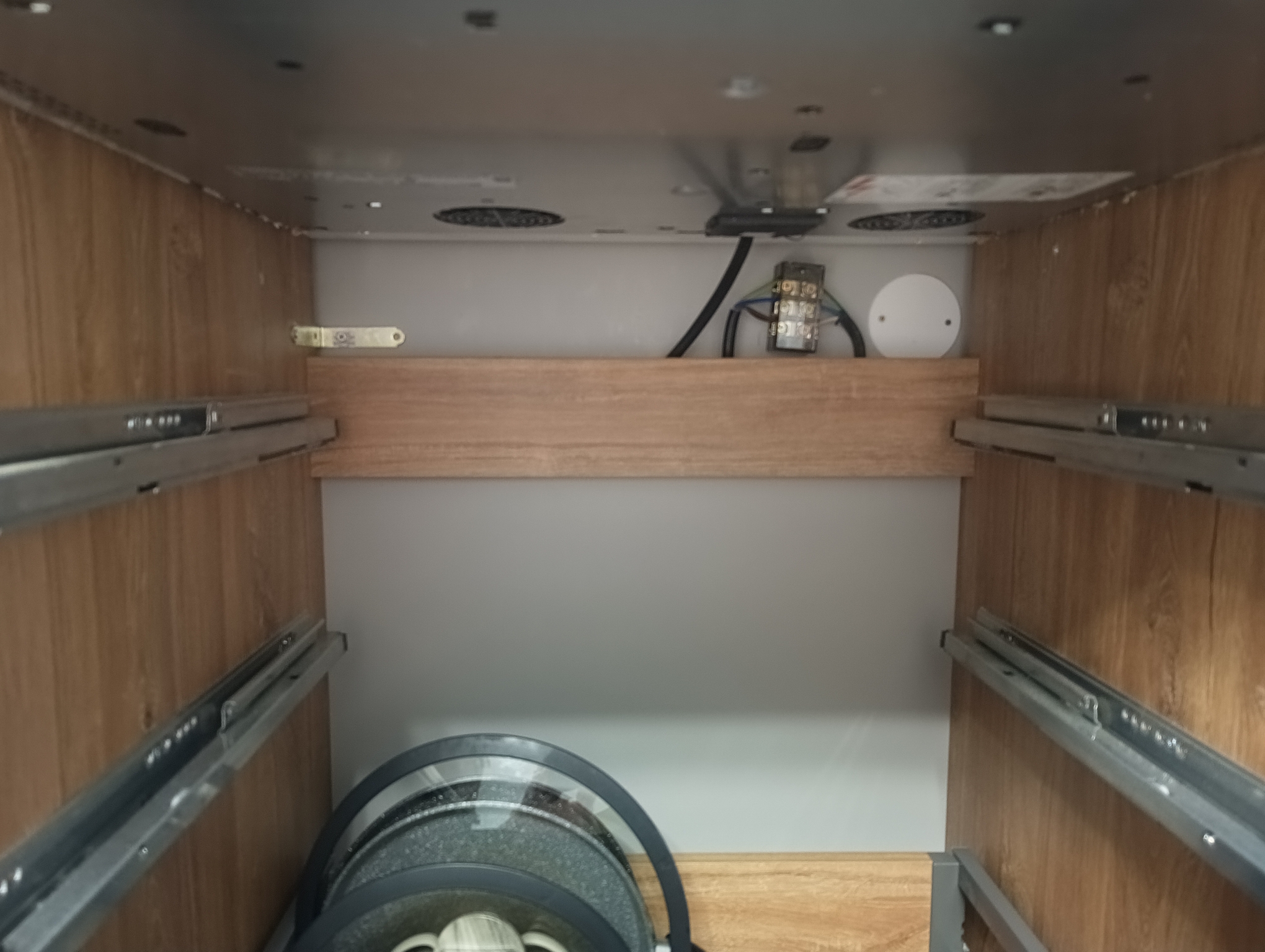

Ну вот прикрутили радиаторы снизу к варке. Но тепло с радиаторов так же необходимо отводить из того же замкнутого пространства. Ничего не изменилось.
sereza написал 06.08.2025 в 08:15
думал про вентилирование. в т.ч. о вент. решетке в цоколь.
Это обязательно.

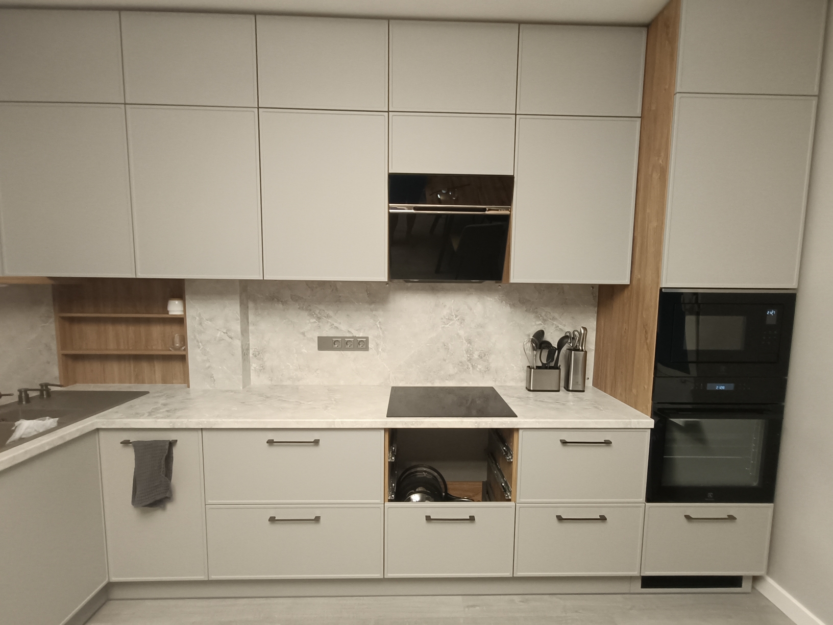

добрался до кухни. в целом ситуация такая, в шкафу под варочной панелью хдф установлена почти в полный размер (небольшой вырез сверху). При этом боковины шкафа идут не вплотную к стене, зазор 1,5 см. Но шкафы слева и справа (на общем фото видно) имеют более короткие боковины, у них зазор до стены 5-6 см. Как я понимаю если снять заднюю панель хдф в шкафу с варкой, то можно обеспечить проход воздуха.
Таким образом, собираюсь сделать следующее: - снять заднюю панель хдф в шкафу с варкой - в цоколи под этим шкафом врезать вент. решетку
Если не поможет, то поменять местами ящики, вместо двух маленьких установить один глубокий без столовых приборов
Если и это не поможет, то установить теплоотводящие радиаторы
Можете еще что-нибудь посоветовать? или наоборот от чего-нибудь отговорить, если я не правильно понял?
p.s. по вентрешетке:
одна уже стоит в пенале (где духовка). но у него левая боковина почти в упор к стене (там  максимум 1 см). и получается воздух только по цоколю может свободно перемещаться. вот и подумал, что вент решетка улучшит положение.  или это уже лишнее?

Vladmir46!, Вы можете попробовать последовательно. 1 вариант. Просто убрать цоколь и снять заднюю стенку ящиков, и посмотреть результат. Если всё ОК, то поставить цоколь так, чтобы оставался продух. Если всё ОК, тогда уже врезать решётку.
Сообщений: 139849
07.08.2025 в 00:01:29
Vladmir46!, так до скольки греется? Вилки и ложки до красна?) В некоторых индукциях стоят вентиляторы и термодатчик .. А у вас? Может стоит, но не работает? Или на заводе сэкономили, и не поставили....
BV,
нечем замерить температуру, но не до такого состояния, что хочется руку одернуть
вентиляторы стоят, две штуки. руку подносил, работают. но не могу сказать что от них прям мощный поток воздуха идет

Vladmir46! написал 07.08.2025 в 19:44
Градусов значит 50? Может и бог с ним?
