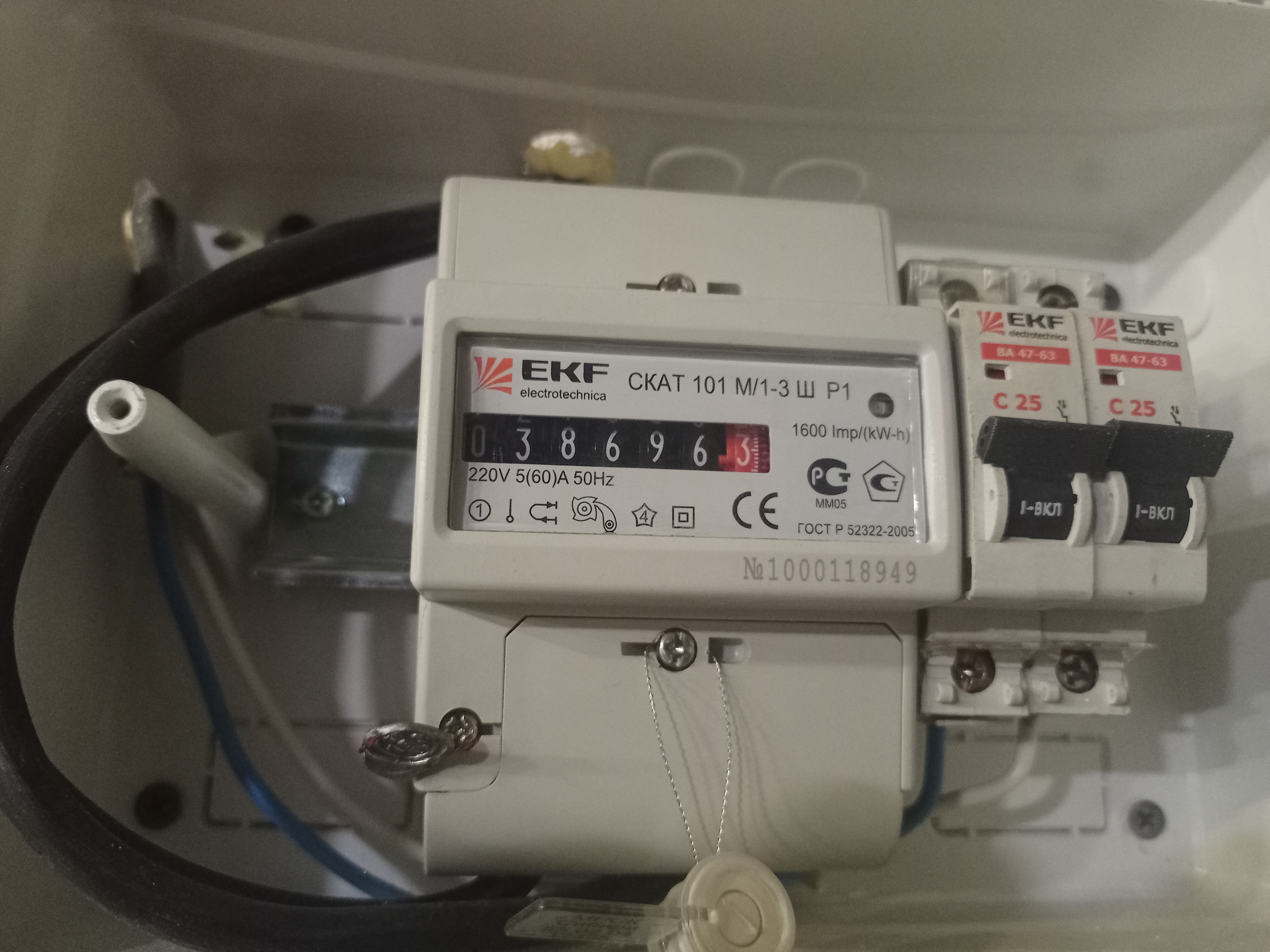

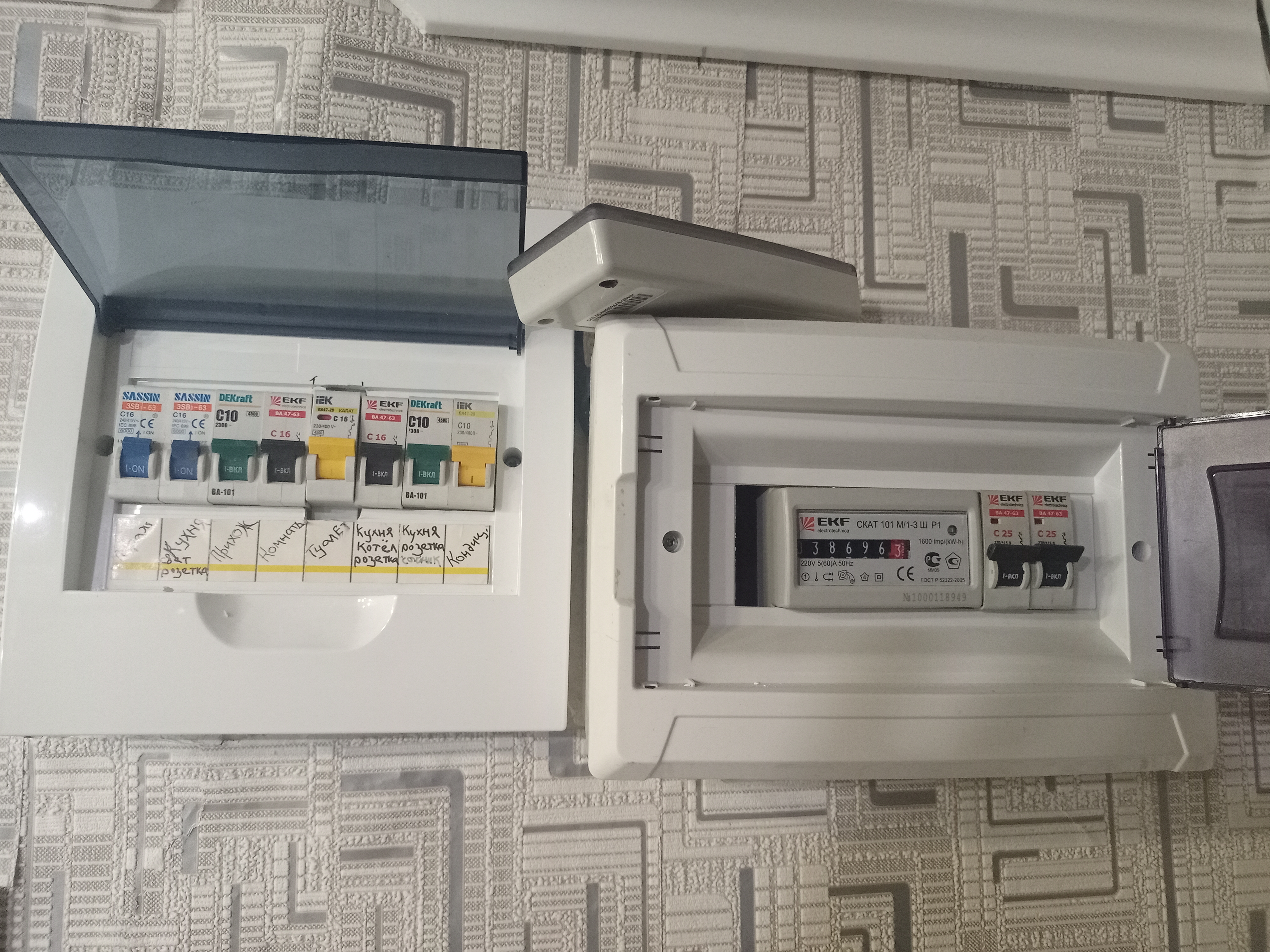

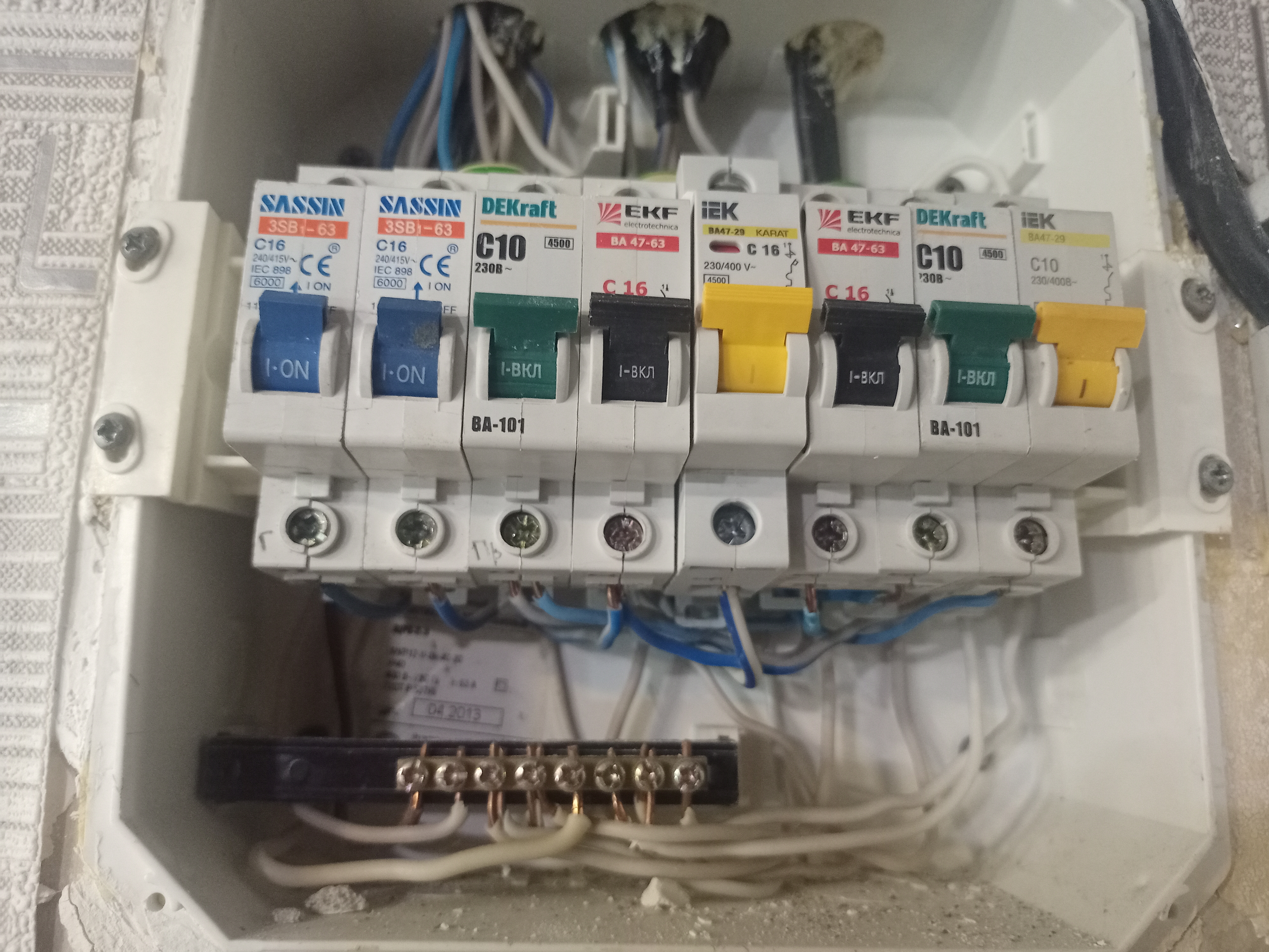

BV написал 06.08.2025 в 22:02
Убрать все, что в щите сейчас. Вводной рубильник заменить на 2П автомат, такой же как на лестнице - С50 или С63. 3.Поставить 2х модульные электромеханические дифы 30ма тип АС на все - 4 штуки: С40, С16, С16, C10(или С16) или 2 УЗО и 4 автомата...
BV, посоветуйте пожалуйста по состоянию моего щитка, можно ли обойтись одним узо после двух автоматов на входе после счётчика? там получается три свободных одиночных окошка есть в запасе. Или тоже выкидывать автоматы или переходить на УЗО разделив линии по группам? Ноль общий на шинке. (Частный дом, заземления нет, делал всё сам 19 лет назад, в процессе жизни модернизировалось только)

$GLOBUS$ написал 08.08.2025 в 16:20
обойтись одним узо
По вкусу. Домохозяйки возможно даже скажут и одного не надо и вообще много автоматов.
