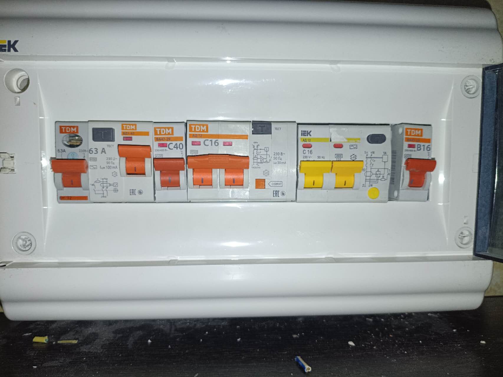

дяденька электрик от нашей ук пришел, за 2 тыс руб включая стоимость нового дифа, который тот хрен с*издил, все починил
В качестве обратной связи, где именно была проблема....?

опять же, к сожалению, может что-то напутаю, но он говорил что-то про утечку на нулевом и я так понял, что проблема была в розетках, которые были на другой линии? так или иначе тестировали розетки, которые идут до нерабочих, он именно их разбирал и в итоге это что-то исправило

Фото щита , с одним из результатов, починки - можно ? То бишь диффом. Допускаю, что на том же АВИТо можно найти электронный дифф, и даже от Сhint за 300₽ и даже за оставшиеся 1700 ₽ , найти и обезвредить проблему.

да, вот это что сейчас
замененный - желтый

И на сладкое - фото щита без крышки сможете сделать?
И какие автоматы в щите снаружи квартиры?

По фото... Потом, когда созреете - перебрать щиток получше.
  1. Убрать все, что в щите сейчас.
  2. Вводной рубильник заменить на 2П автомат, такой же как на лестнице - С50 или С63. 3.Поставить 2х модульные электромеханические дифы 30ма тип АС на все - 4 штуки: С40, С16, С16, C10(или С16) или 2 УЗО и 4 автомата...
Все влезет в ваш щиток. Дин рейку ставить не надо)
С тем же электриком.
Можно на ИЭК, или CHINT.
