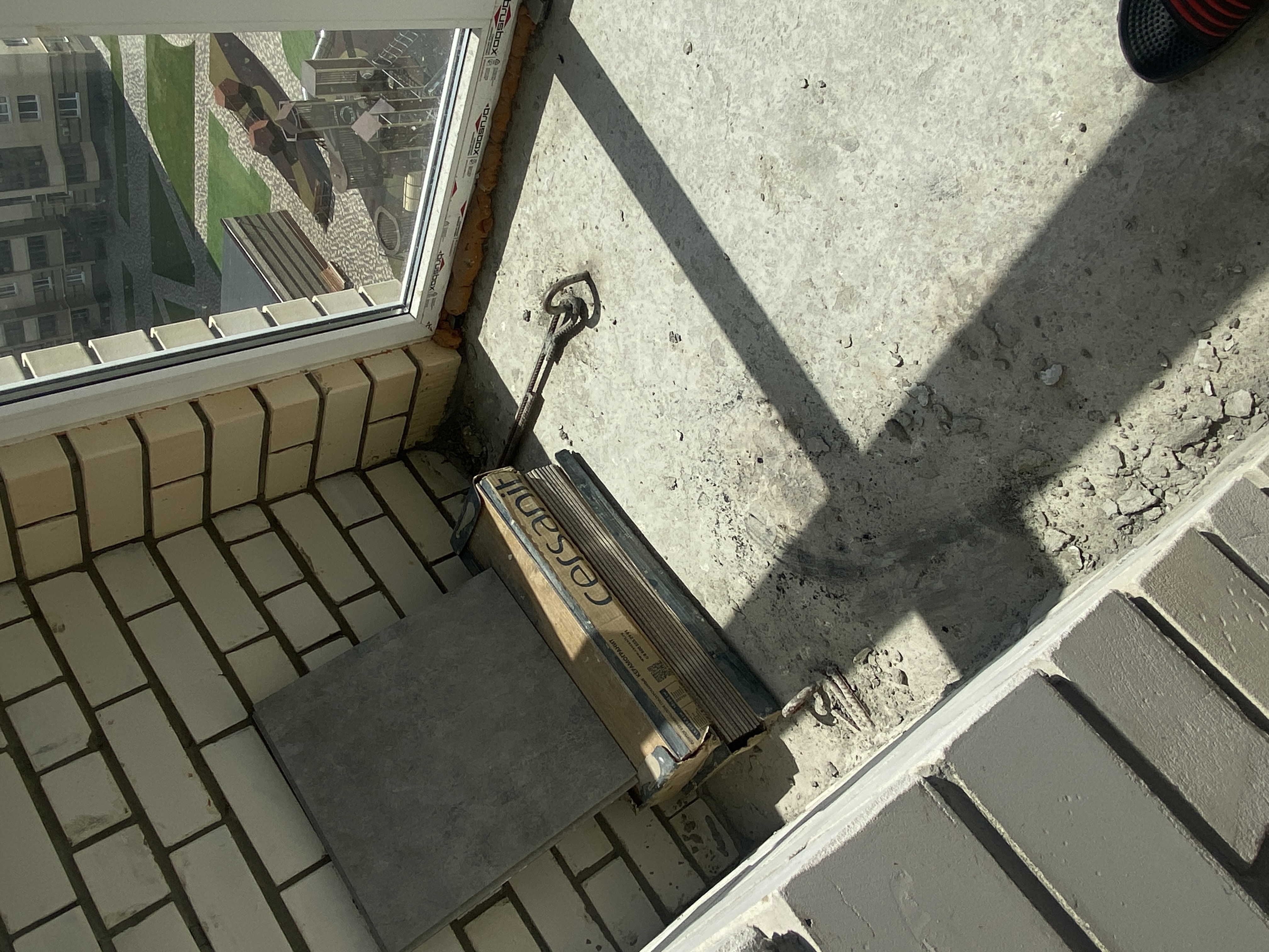

Добрый вечер. Хочу сделать на балконе наливной пол, а после уложить плитку. Но из плиты торчат монтажные петли на (7,5см) и к ним присоединена арматура. На сколько знаю, срезать такие петли нельзя, тогда что с ними сделать чтобы они не были так высоко? Подскажите, пожалуйста.IMG_3942

При помощи кувалды загните.

BV, Боюсь при загибании у соседей снизу что-нибудь отвалится от потолка

тогда как вариант приварить арматуру к петле в месте контакта, все остально обрезать болгаркой

Нельзя на монтажной петле так делать, через петлю продевается крюк анкера и уже конец крюка анкера приваривается к основному стержню анкера, причем длина шва тоже регламентируется, не помню сколько, но на встречных анкерах ЕПМНИ 20см. А петля, как уже выше написали просто загибается ударами хоть кувалды, хоть молотка - нормально она гнется... P.S. На фото все правильно выполнено, только анкер почему то из А III арматуры выполнен...

Не хорошая идея.
Резон написал 07.08.2025 в 13:54
Там можно чуть поддолбить, погреть и загнуть без ущерба нижним соседям и с минимальной высотой = толщине петли.

Reed68, эти ухи прекрасно гнутся обычной монтировкой безо всяких ударов.

Какой слой хотите наливать?

Угу. И лучше подложить прут тонкий 6мм, чтобы радиус нужный получить. Сварку нельзя, "ухи" рассчитываются в том числе на сейсмику, и соединение должно быть подвижным.
а мне казалось, что назначение ушей чисто такелажное и фиксация их к арматуре полуколхоз, опять-таки расчет нагрузки на петли делается на разрыв (если точнее - на вырывание из бетона), а при фиксации "анкерами" нагрузка получится на изгиб, да и то в умозрительном случае если плита треснет. Я к тому, что при такой нагрузке на уши не критично - будет это целое ухо или его половина.
