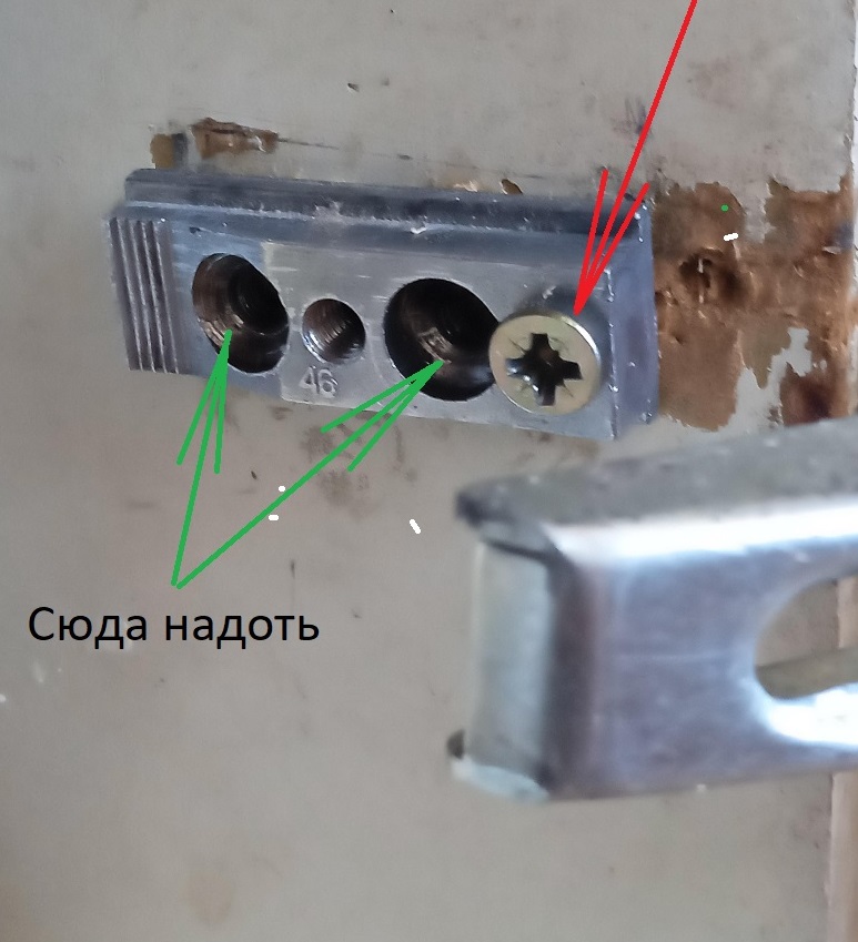

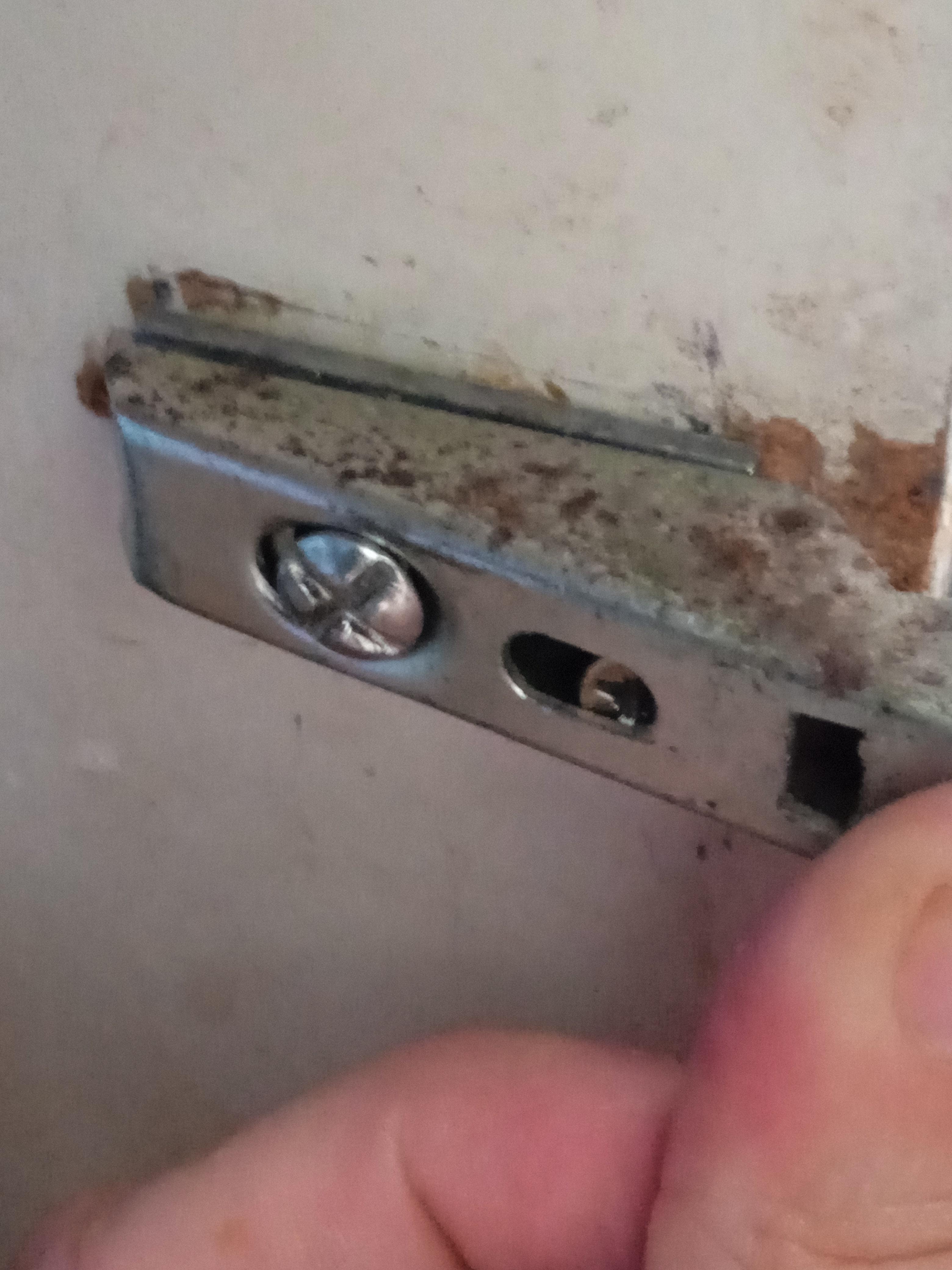

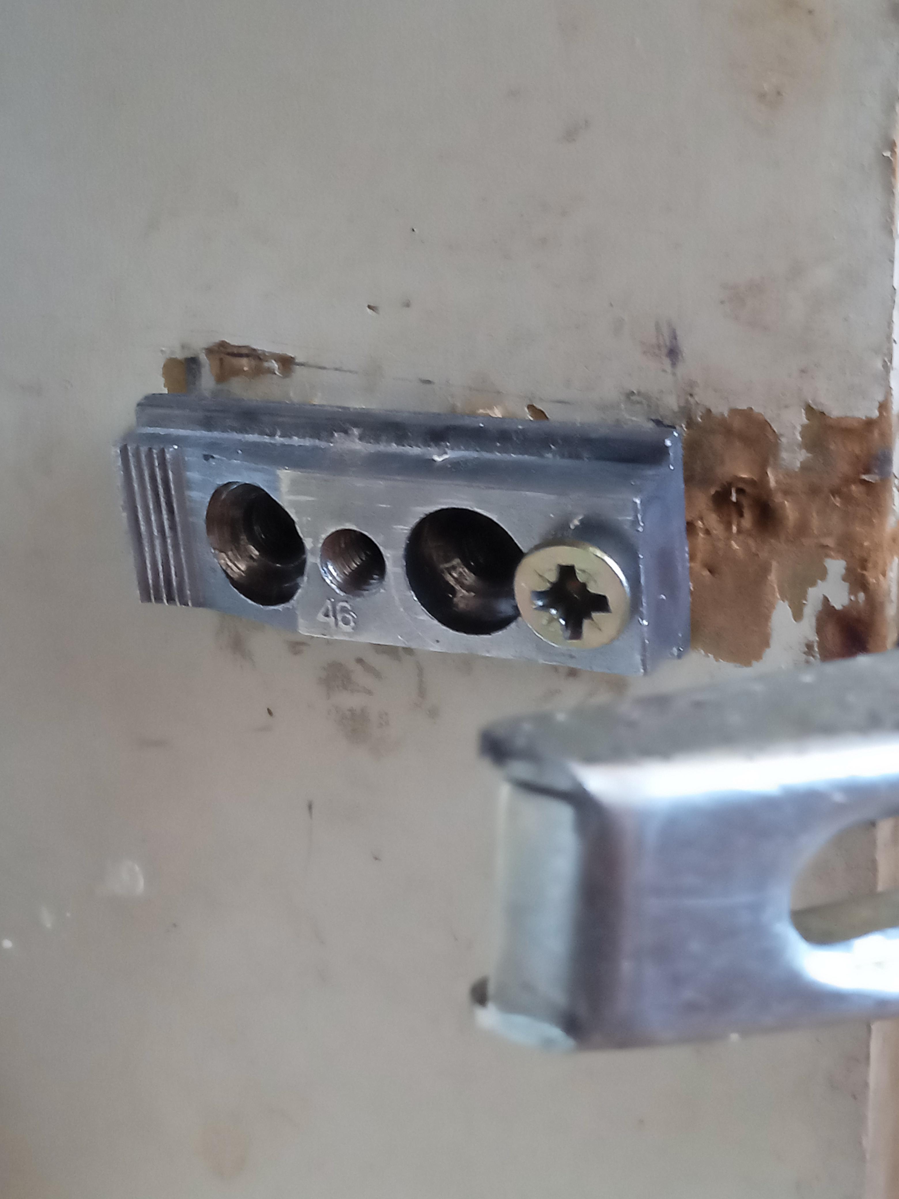

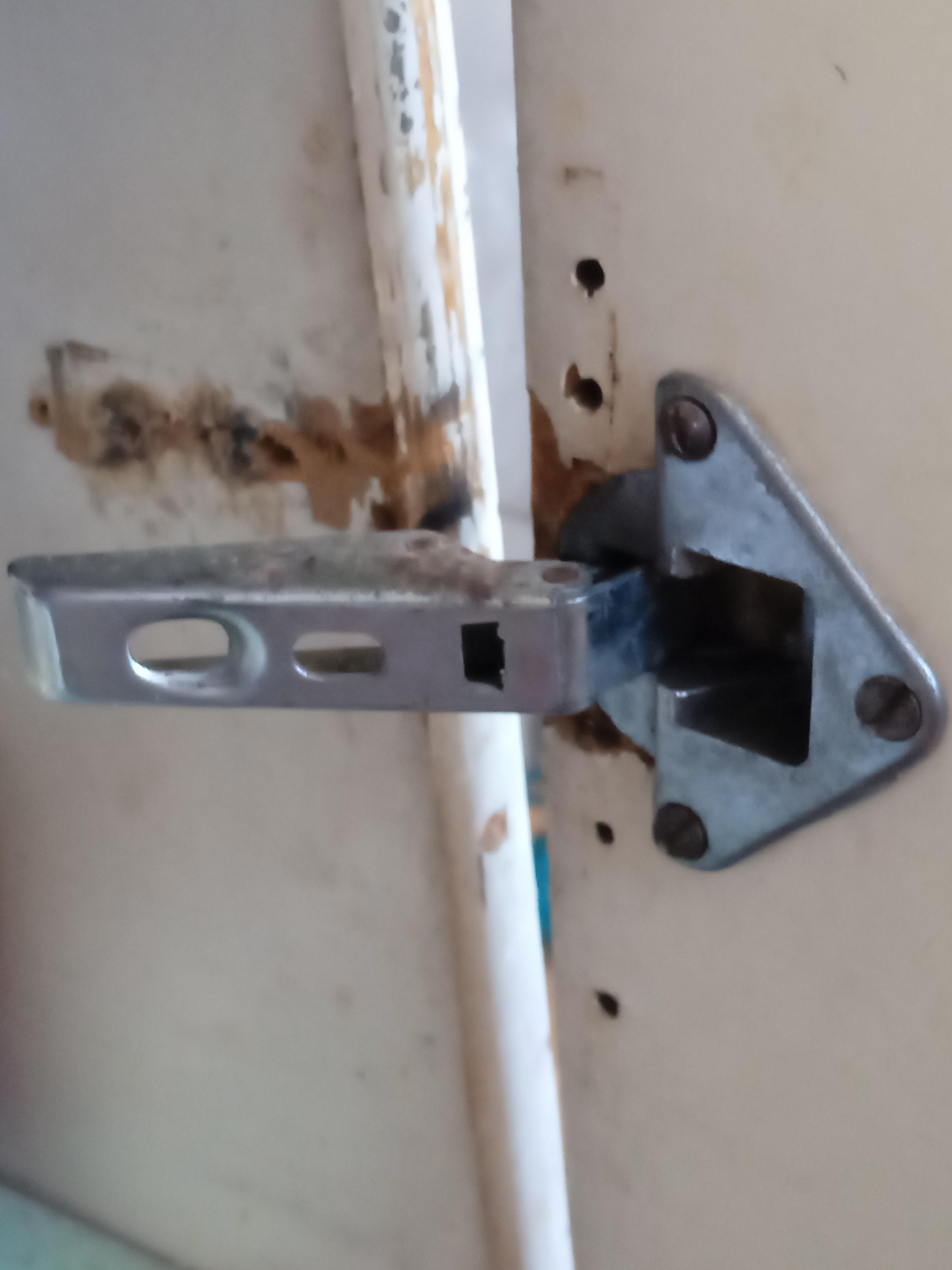

подскажите как починить петли кухонного шкафчика, отваливаются, что уже не пробововал, винты менял, клей, отваливается сразу, не держится вообщеIMG_20250807_095555_1 (NXPowerLite Copy)IMG_20250807_095412 (NXPowerLite Copy)IMG_20250807_095825_1 (NXPowerLite Copy)

andreyt772, Поменять на современные, с ответной планкой в виде крестаimage

Просверлить стенку шкафа насквозь и закрепить крепёжную планку болтами с гайками, вместо шурупов.

Возможно клей дрянной. Тут или пва хорошим намазать и просушить долго или двухкомпонентный кафутер купить и зашпаклевать ( на озоне есть очень не дорого)

...не удивительно, на 1 саморезе ввернутом не в то место Бмянный

Вадим М, спасибо, на какую новую, дайте ссылку, чем залепить дырки от шурупов
Сообщений: 138724
07.08.2025 в 17:09:14
andreyt772 написал 07.08.2025 в 16:45
дайте ссылку
https://mastergrad.com/forums/t326825-petli-kukhonnyy-shkafchik/?page=1&p=7321450#post7321376
Петля мебельная накладная
Или такие https://ozon.ru/t/pTFo5XY
Для них не надо сверлить под чашку 35мм

А вот такие точно не надо. Во-первых, присадки для чашки в фасаде уже есть, так что сверление не требуется. А во-вторых, это отвратительные петли с тугим скрипучим ходом и постепенным провисанием. Я в своё время их даже в шкафу на балконе заменил
