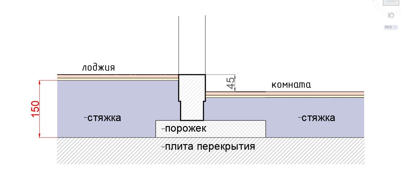

Всем привет! Ремонт на стадии бетона в новостройке. В квартире есть лоджия и оконный блок с дверью и порожком (из газоблока) между комнатой и лоджией. 5244808200253993932 Тут комплексный вопрос, который затрагивает тему пола на лоджии и балконного блока. Думаю как будет выглядеть разрез этого угла в итоговом виде.
ВАРИАНТ 1. Пока получается вот так. Это если сохранить порожек: 1Два момента, которые меня смущают.
  1. Ступенька высотой 7,5 см + нижняя перекладина двери в 7 см. Это важный момент, так как лоджия будет утепляться и станет рабочим кабинетом и пересекать этот узел я буду много раз. Боюсь, что в какой-то момент станет дискомфортно и начну спотыкаться
  2. Увеличенная толщина пирога на лоджии, что бы не образовался второй порожек. Толщина от плиты перекрытия до верха стяжки выходит 18см (без чистового покрытия). Я не знаю чем заполнить 10 см в стяжке (отмечено красным), что бы не увеличить вес. Тут еще не фольгированной пароизоляции и утеплителя, но пока тоже не знаю какие нужны: image ВАРИАНТ 2. И есть мысль демонтировать часть порожка, что бы пол лоджии с комнатой лежал одним полотном. 22толщина пирога на лоджии получается 10см. Это 2см остается на утеплитель. Норм? 333 И еще тогда вопрос, что делать с висящей дверью. Ее менять полностью вместе с окном? Или можно ее снять не трогая верхнее окошко (фрамугу) и боковое окно? 5244808200253993959Была бы очень признательна за подсказки.

Нижняя перемычка двери все равно останется выступать. Утопить ее максимально вниз относительно уровня комнаты. А уровень лоджии поднять так, чтобы он совпадал с самым высоким элементом перемычки. Тогда это станет привычная ступенька, а не порожек, о который спотыкаются в обоих направлениях.

Мишутк, то есть, вот так получается.image

Sofy, разрез профиля с дверью.... а не просто прямоугольник....

Стяжкой я бы так уровень не задирал. Тяжеловато. Пол на лагах - можно.

Посмотрел свои пороги. Опускать вниз так чтобы только дверь открывалась. Разноуровневость, ступеньки - пофиг. В эту дверь забеги не устраиваются. Либо плоско в пол как в магазине, либо уже не заморачиваться.

11.08.2025 в 15:06:10
