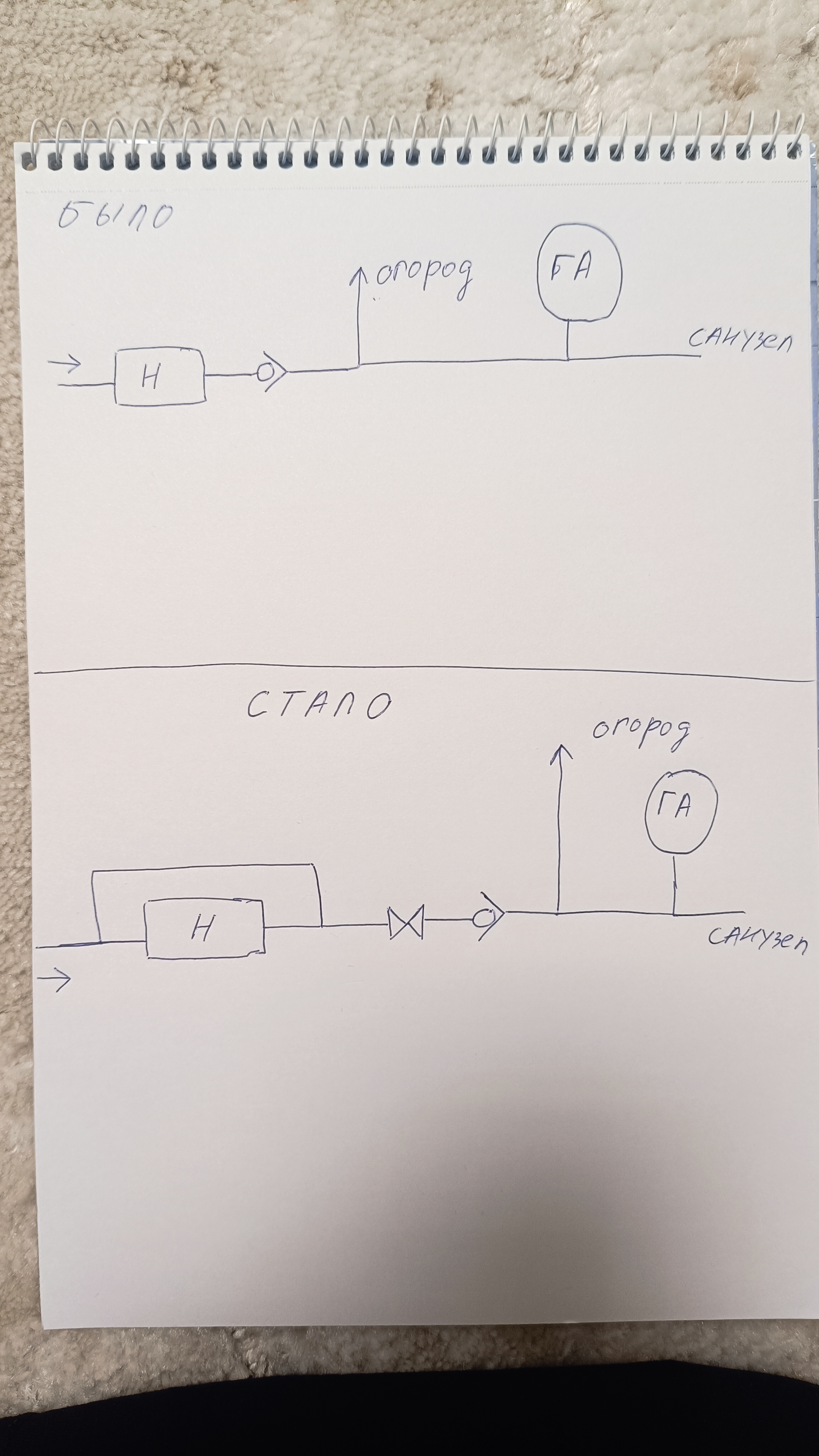

Всем здравия! Подскажите пожалуйста как можно уменьшить производительность центробежного насоса? С дуру купил насос 1 кВт. Центральное водоснабжение, насос стоит под полом, обязка насоса 32 пнд. После насоса тройник уходит в ГА и в огород. ГА в котельной + автоматика. Водоразбор в огороде и вся сантехника 1/2. При полном открытии крана на полив, ГА все равно очень быстро наполняется и выключаеться. Автоматика и давление все настроено правильно. Состарым насосом все работало , и вовремя полива насос не включался. Сегодня собрал байпас так же из 32 пнд. Теперь это выглядит так. Насос, тройник ( 1 выход ГА, 2 вход насоса) , до тройника дом- огород поставил кран 32. При таком раскладе не набирается давление, больше 1 бара. Обратный клапан стоит между краном и тройником дом-огород. Нужно ли добавить ещё 1 кран на перемычку которую я добавил параллельно насосу?

Схема

dr_almaz, вентильный кран на байпас. И регулировать...

BV, кран который я добавил на рисунке ниже, не лишний?

Если без байпаса - то им можно ограничить производительность насоса. Но не лучший способ.

dr_almaz,  Я бы выбрал вариант без байпаса, а регулировал только вентилем на нагнетании. Это же не поршневой или винтовой, а центробежный, который даже запускать рекомендуется при закрытом нагнетательном. Пусковой ток будет ниже, да и рабочий без байпаса меньше. В общем, будет экономичнее. Конечно нельзя так прикрывать, чтобы вода закипала в корпусе, Но это обычно, когда меньше 10% от номинала. PS: не хотел говорить, но на схемах рисуйте ОК в обратную сторону.
