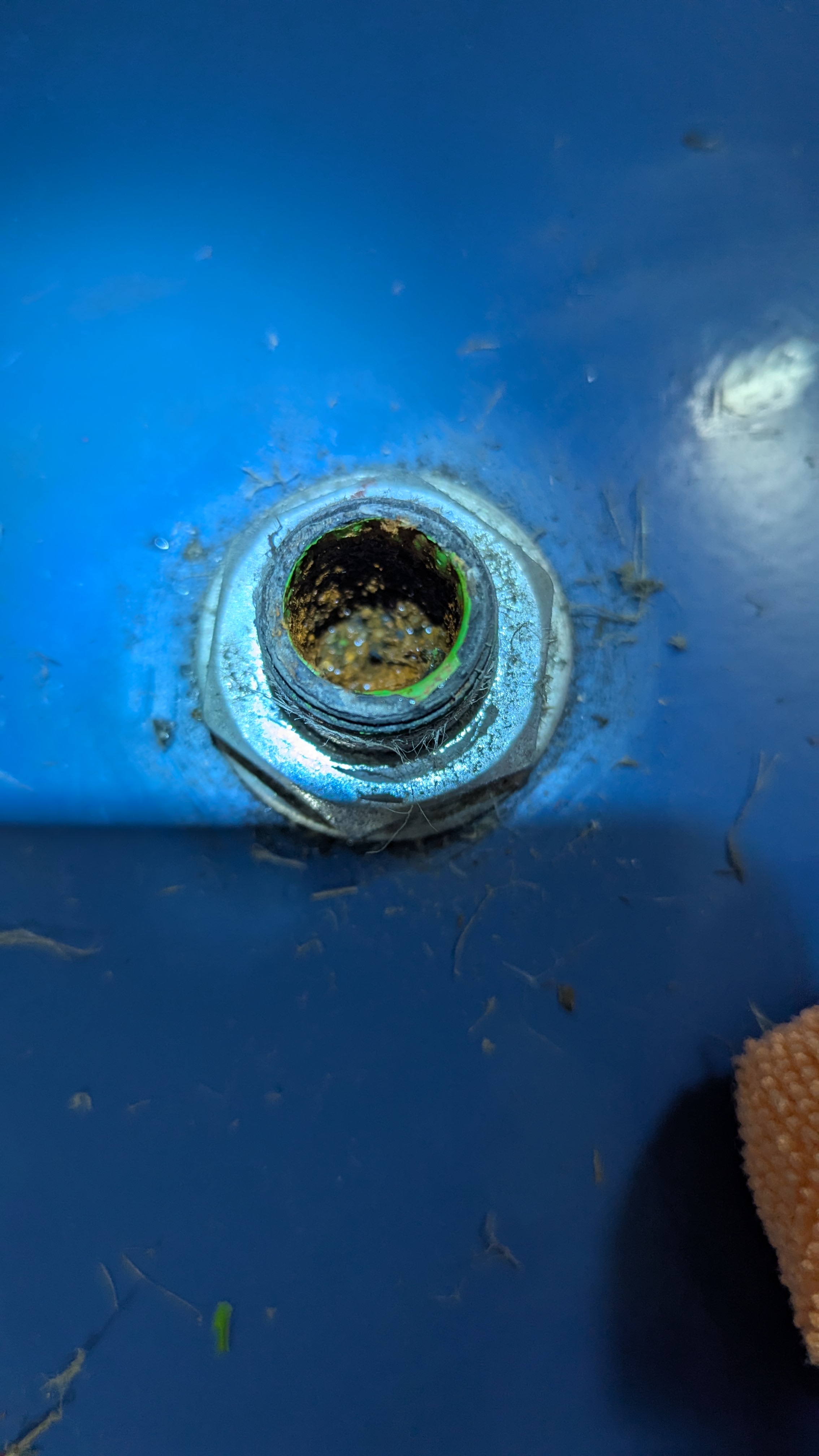

ЗагородныВнутри штуцерай дом, водоснабжение из колодца, насос подключен по реле, реле на баке 200л. Уже несколько месяцев как манометр на баке застыл в одном положении, а недавно просто упал на ноль. Давление есть, насос срабатывает, но по своему какому-то принципу. Снял манометр и реле, заглянул внутрь штуцера — там одна ржавчина. Стал вычищать, в глубине на сантиметра 4 жесткое дно (см.фото). Я так понимаю, там стоит внутренний фланец, какая-то перегородка или сеточка. Оно забилось ржавчиной и не даёт пройти воде. Я поковырял, очистил как мог, поставил манометр, включил систему, но он показывает 0. У меня вопрос: мне надо покупать новый бак, поменять грушу или как-то этот штуцер очистить? Спасибо!

Слить бак и выкрутить это из бака. Дальше видно будет.
