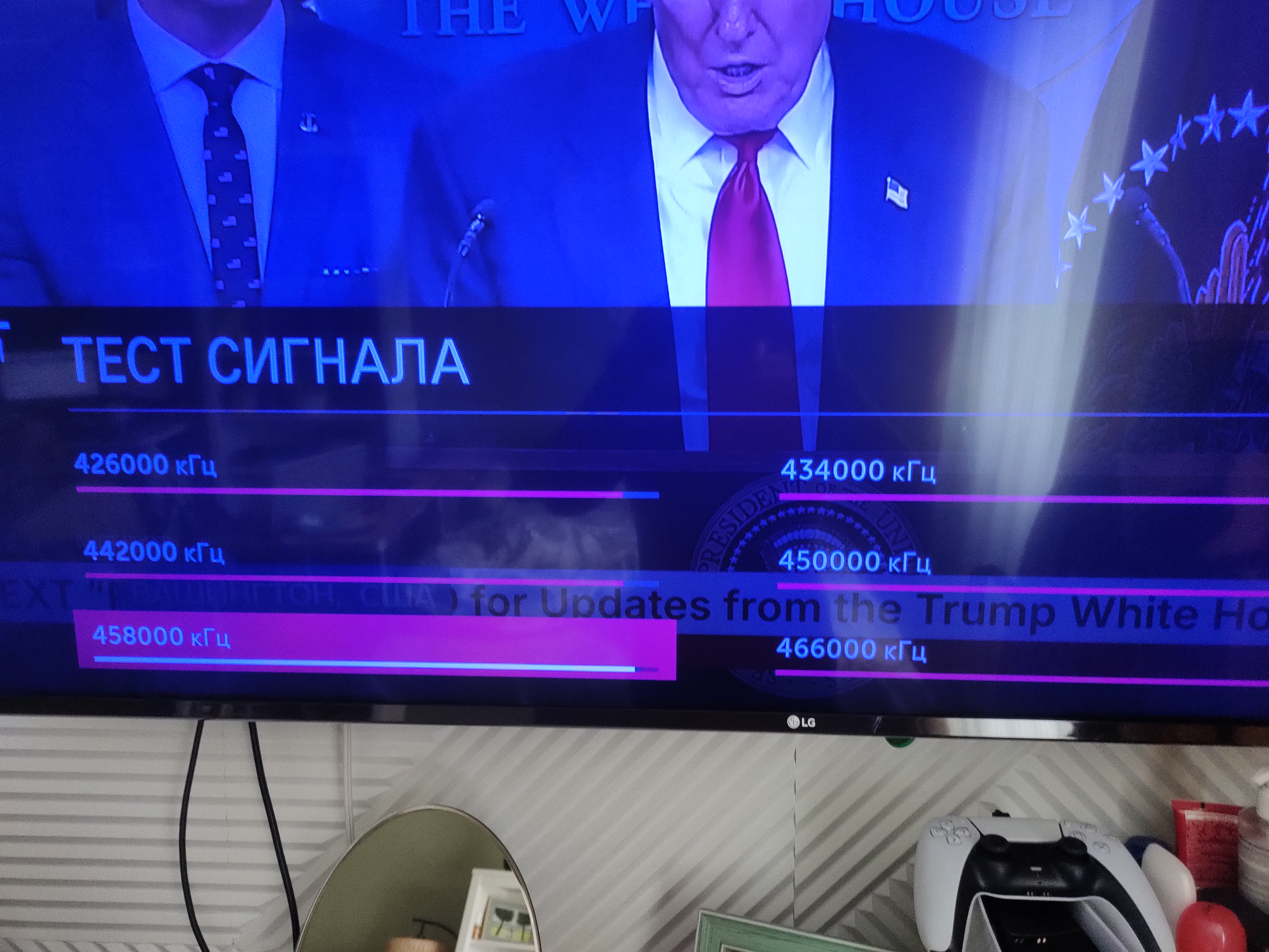

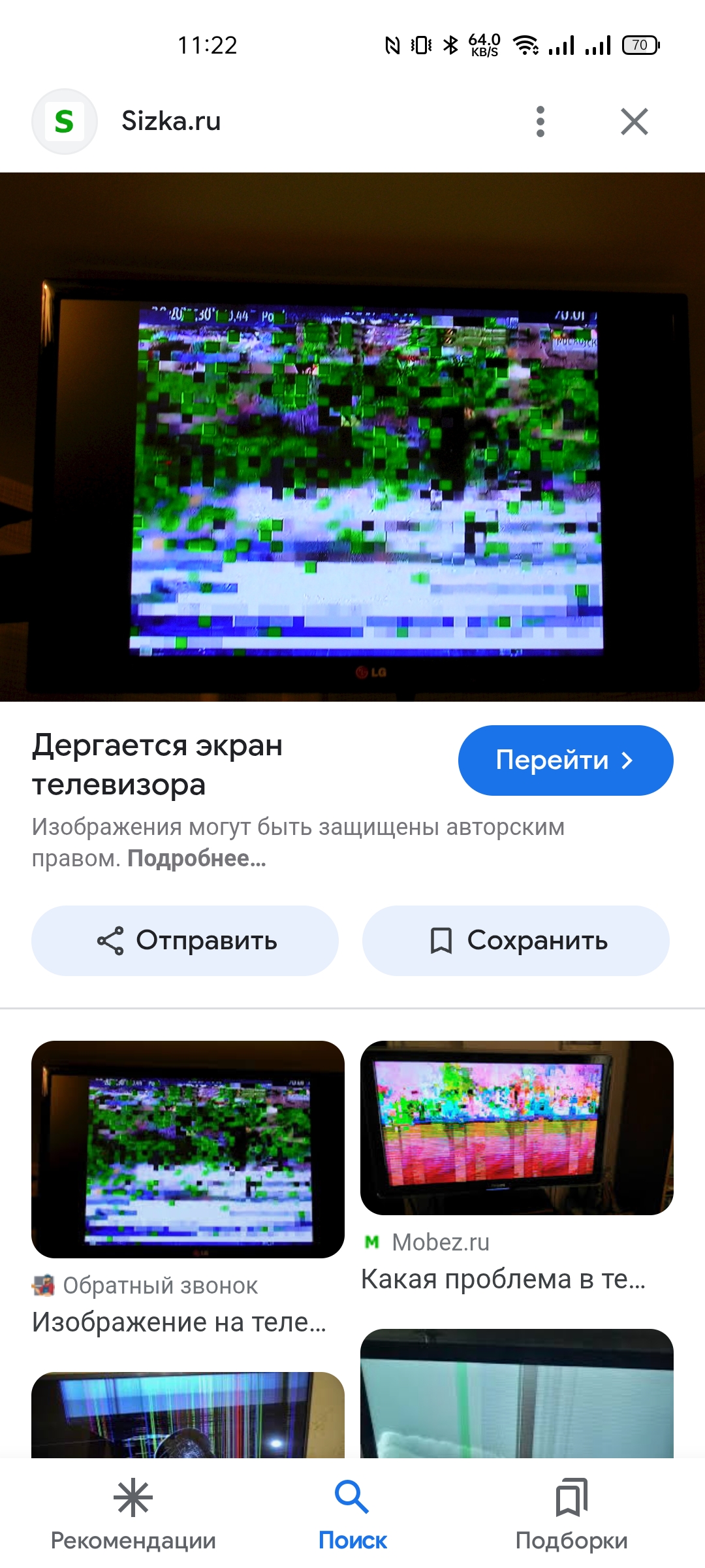

12.08.2025 в 11:23:54
Сигнал на лг только так могу замерить. IMG20250812112009 А изображение на цифровом тв наподобие этого портится. Пикселями квадратными как бы.Screenshot_2025-08-12-11-22-57-11_680d03679600f7af0b4c700c6b270fe7

12.08.2025 в 11:35:10
У вас кабельное цифровое ТВ это видно по сетке частот. Уровень сигнала достаточный. Сделайте так как я вам сказал вначале киньте временный кабель напрямую. Если будет также, то это вообще не ваша проблема и вам тут никто не поможет. это "косяк" кабельщиков.
