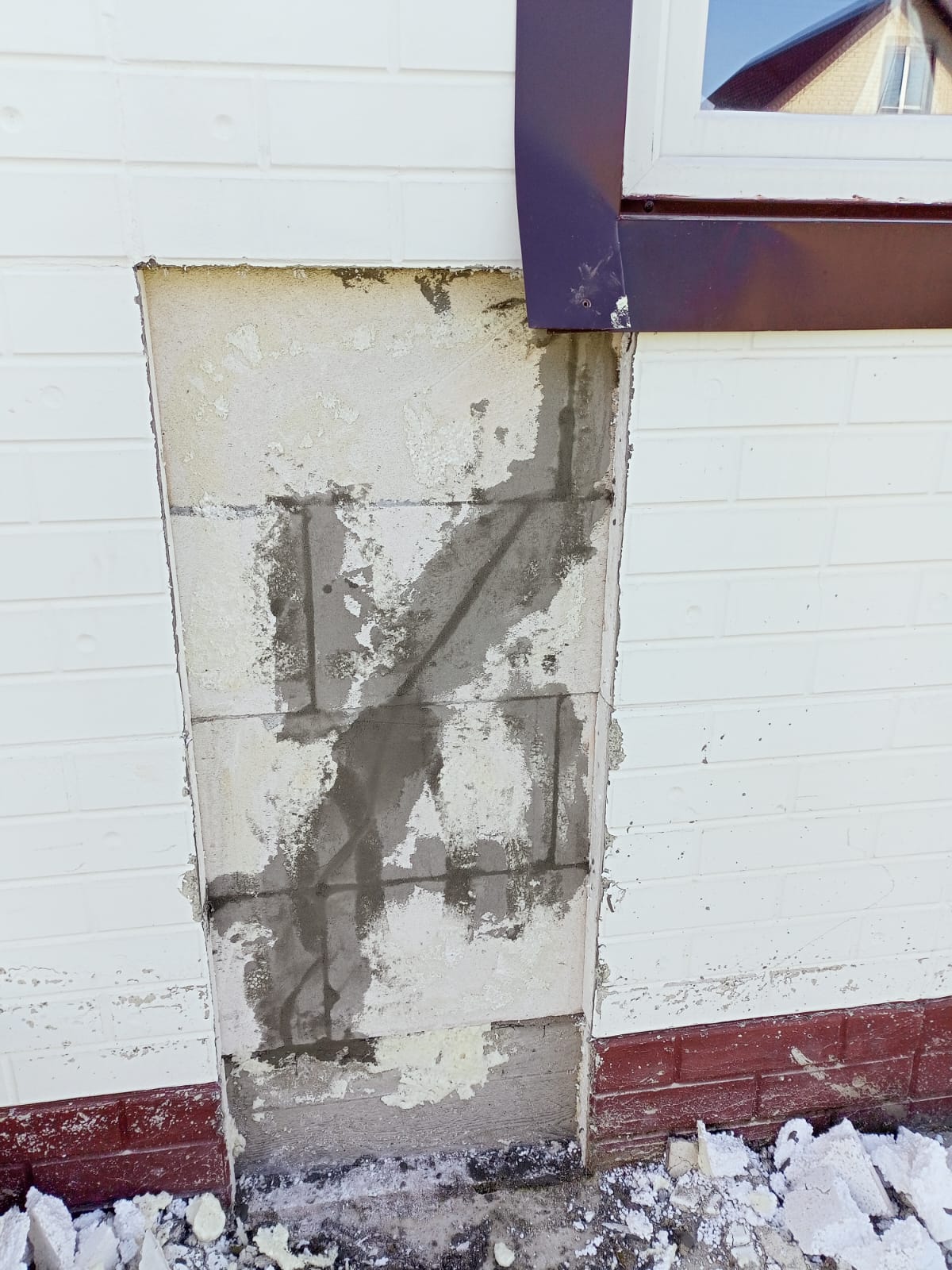

Давай про фундамент поговорим. Это какая-то лента. У нее есть ширина и высота. Можешь измерить? И .....
видимая часть 26 см,дальше не понять. отмостка в высоту см 15, от дома метр ленточный на сваях заливных живем 5 год, снег убираем по возможности по остальным вопросам не могу ответить грунтовые воды тут близко у нас

Это плохо (((( Но то что живете - хорошо. Промерзание маловероятно и только по углам. Снег на отмостках немного уменьшает промерзание, но несущественно. Тут два варианта - или проседание угла или выпучивание. По фото - больше похоже на последствия морозного пучения но сейчас лето. Хотя могло выпереть и на место уже не опуститься. Замажь и живи спокойно. При таких масштабах угрозы нет никакой, надо смотреть, еще 5-10 лет пройдет - посмотришь как развивается. Ничего не рухнет - это точно, будет опасно прогрессировать - или инектированием укрепить просевшую часть или обеспечить водоотведение от дома для осушения промерзающей части грунта. И не паникуй. Всех умников посылай нафиг, от спеца на неделе откажись - ничего нового он тебе не скажет. Наоброт - может закошмарить что бы «своих» специалистов по фундаментам подогнать. эти консультатнты в основном на откатах от аффилированных стройшабашконтор живут.

плохо это тип фундамента?
именно так,трещины в холодный период были шире,которые мы из дома видели,конечно. сейчас внутри дома тонкая. замазали расширили,спец клеем замазали. спец,котррый хотел приехать,уже сегодня озвучил ,что надо укрепление фундамента лить. 600тр

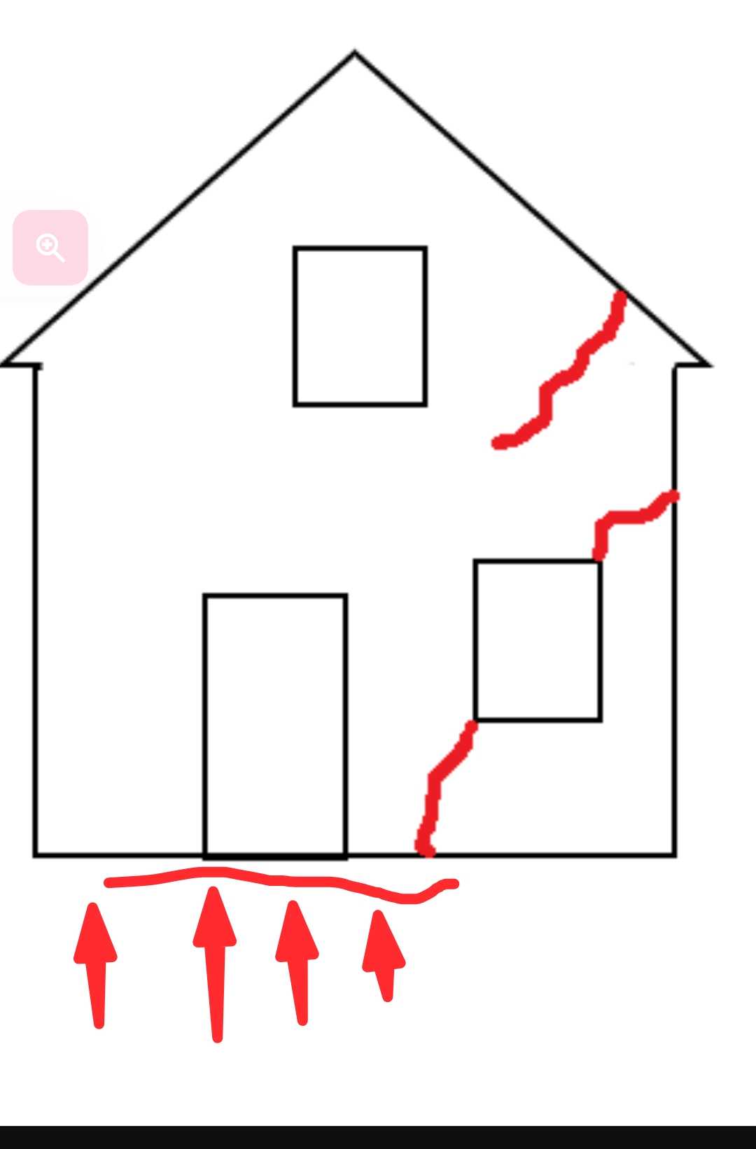

Screenshot_20250812-154935Вариант воздействия сил морозного пучения. Если величина трещин меняется от сезона - можно предположить именно воздействие морозного пучения.
И именно газобетон весьма чувствителен трещинами к прогибам фундамента, и фундамент вовсе не обязательно должен треснуть, тем более трещины небольшие.
К сожалению, нет информации, что именно смотрели специалисты которые видели фундамент ранее. И о точной конструкции фундамента тоже нет информации - глубина "ленты" и свай, армирование и тд и тп.

Ростверк. В этом случае под лентой должен быть проложен пенопласт или эппс не менее ширины заливки ленты (только это не лента, а балка, передающая нагрузки на сваи, и она не должна опираться на грунт) . Также о грунте под лентой, и/или его замещении.
Водотвод от фундамента - и желательно дренаж по краю отмостки, по результатам геологии и рельефа - это то, что очень желательно делать перед первой зимой.
(Глубина промерзания Челябинск - 160-240см от типа грунта, и конечно от Т зимой и снежного покрова)
Челябинск не ЮФО, и промерзание с холодной отмосткой гарантировано, просто углы промерзают раньше.

Как фактически сделано - шурф рядом глубиной до низа бетона + 10...15см - посмотреть, что под лентой. Промеры горизонта фундамента нивелиром, лазерным построителем.
Jawelly написал 12.08.2025 в 15:32
Без обследования на месте, и понимания причин нельзя говорить о необходимости усиления - может нужны совсем другие мероприятия.
То есть советы без понимания всей картины в целом ниочем. Сделают усиление - а потом продолжит трещать - "ну извини, не получилось".
Ну и замазывание трещин лишь косметика...

Ну да, а приехал он на велосипеде. Смешно то, что эти сорители деньгами просто закапывают их в землю, даже сами толком не обогащаясь. До осени успеешь сделать нормальное водоотведение, и даже не глядя что там с грунтами - я бы по углам дома в двух а лучше в четырех точках поставила бы колодезные кольца на 2 метра и туда дренажные насосы - и откачивать-откачивать - до морозов и досуха. Так ты опустишь УГВ (а точнее - верховодку) - обеспечив осушение грунта под фундаментами. Так ты остановишь деформации - а через пару лет стабилизируется конструкция и тогда откосметишь все свои трещинки. Отведение воды - как можно дальше от строения. И как можно дольше и как можно глубже (2 метра минимум, три - лучше) Затраты минимальные - гарантия почти 100%
