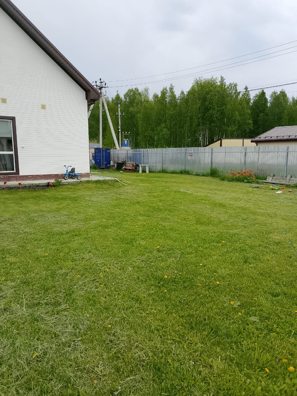

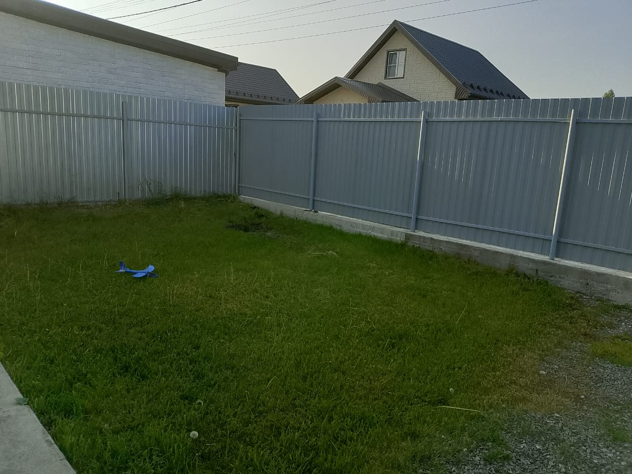

MADONNA, выглядит здорово. думаю муж не осилит. хоть бы что то сделал для отвода воды. он работает много очень. я ему все покажу,конечно.мне кажется,учитывая наш участок в целом,а вы его не видели,что мы можем сделать дренажную трубу вдоль дома ,чтобы в нее и с крыши ,с трубы,уходило. пожалуй это максимум сейчас. эти работы надо делать,когда нет ничего на участке,а там куча щебня крупного перед домом. его не перекопать на данный момент. к тому же там и так идет канализионная труба. ну я скину фотки тут очень много щебня Изображение WhatsApp 2025-08-13 в 02.47.35_ebe8f80aИзображение WhatsApp 2025-08-13 в 02.47.24_073c237aвывести за дом,вдоль него к забору Изображение WhatsApp 2025-08-13 в 02.47.33_2c160e69⬆ как раз,где проблемный угол находится самая высокая точка участкаИзображение WhatsApp 2025-08-13 в 02.43.52_b6b0eb27в огород не уведешь. и вода у нас стоит в противоположном от огорода углу. он самый низкий.это не на глаз,это измеряли,когда делали забор,отмостку

У тебя два основных источника поступления воды. Ливневка и каналья. Для ливневки нужна система залпового водоотведения - для канальи постоянная с небольшим расходом. Это две системы. И второй вопрос - куда отводить. План поселка есть? Впринципе по фото уже в целом понятно - относительно ровный участок, судя по уклонам забора - теплица в высокой части. Отводить наверное только в сторону дороги (но это и хорошо, соседи не пострадают) Сфоткай вид с улицы - и вдоль улицы в обе стороны.

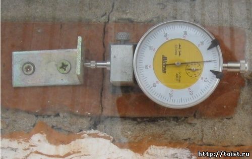

Примерно так измеряют Mayak_chasovogo_tipa
