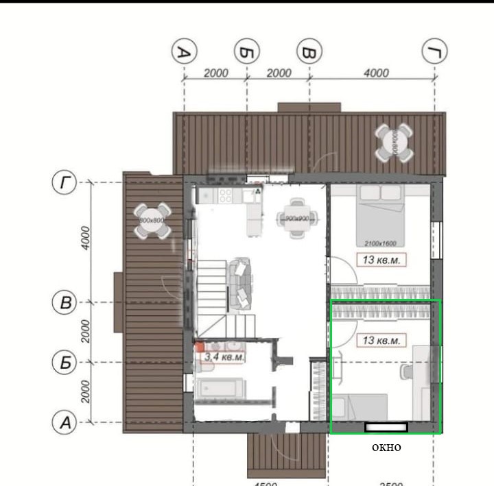

Никаких скоб. Причина деформаций - нестабильность фундаментов или/и усадка (деформации) материалов конструкций здания. Я бы начала с анализа конструкций и исполнения. Фундамент - только если была использована обратная засыпка грунта. Или ошибки проектирования. Что-нибудь типа проекта осталось? Выложить можешь?

если укрепить углы,то как замазывать трещины без скоб? нет, мы не строили сами. это был почти готовый дом, среди множества построенных,у одного застройщика. строили в три этапа они. каждый ряд был ну так скажем получше другого,но в целом однотипные. разница в построении 2го этажа,дерево или газобетон. и разница в виде септика, облицовки дома. план первого этажа дома8910вот эта сторона дома стоит там,где земля ровная. с другой стороны существенно ниже уровень, отсыпали и еще хотели отсыпать. вода тоже с другой стороны подведена, септик относительно середины дома вынесен не менее чем за 5 метров от него,почти за забором. зазоры в плитке сделали мы,пытались ее отковырять. будем смотреть,конечно,еще. а внешне,с улицы,вообще ничего. я нашла специалиста,который в течении недели может подьехать,но мне самой хочется понимать,что я от него услышу и будет ли совпадать с мнениями большинства. дурят везде.

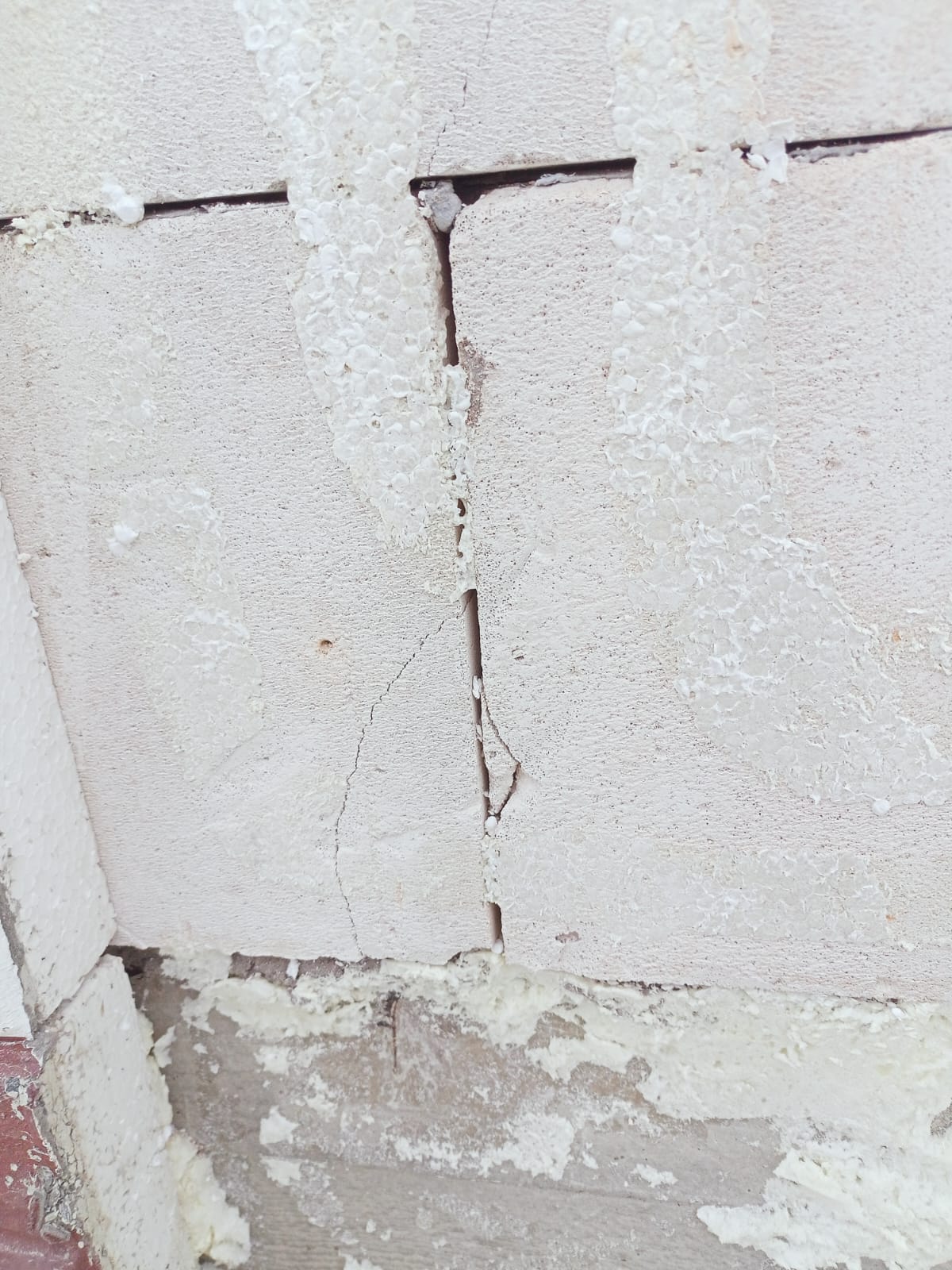

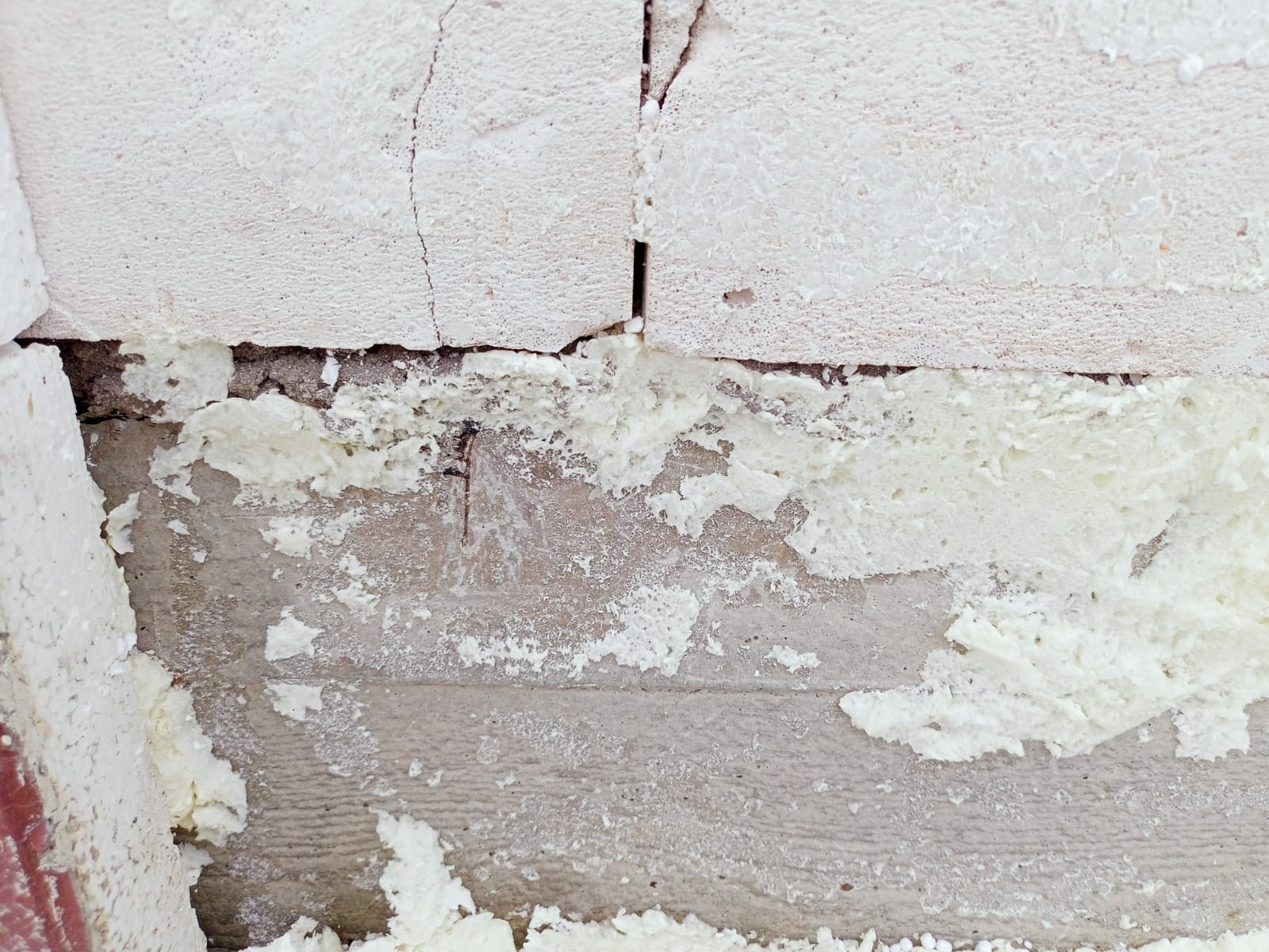

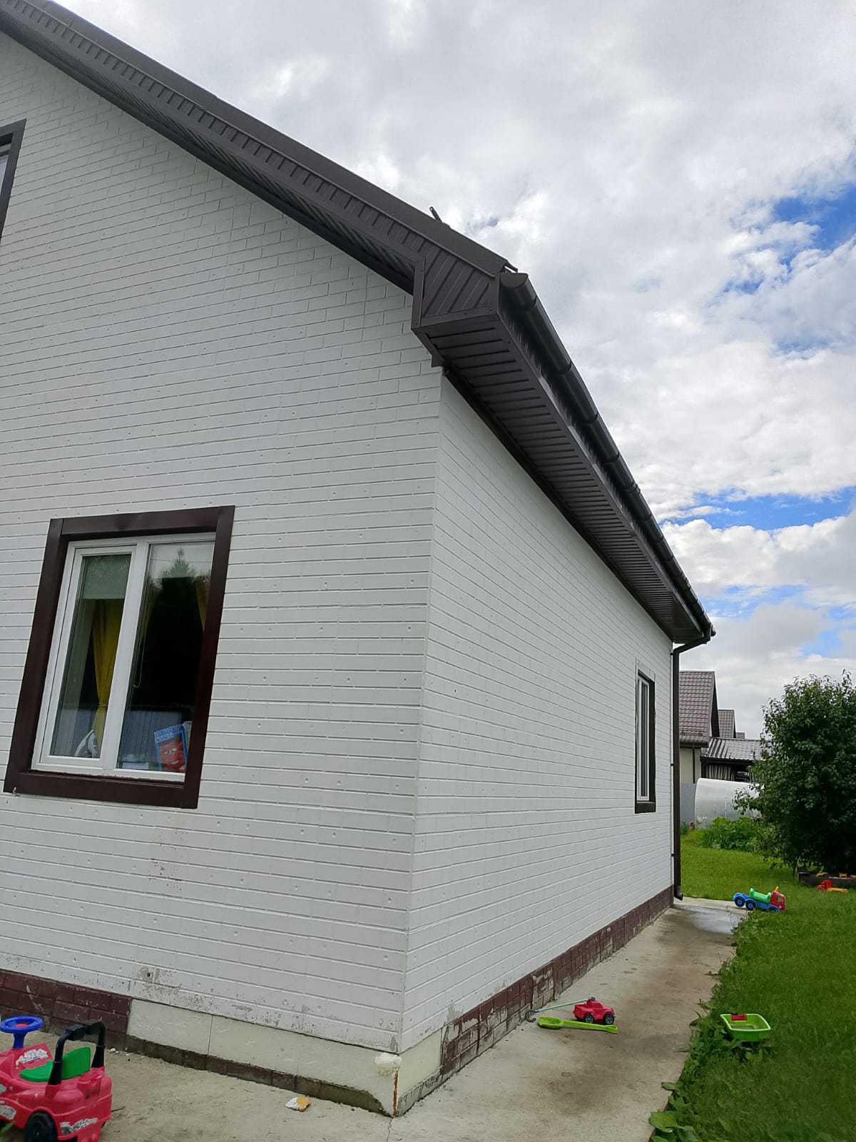

Изображение WhatsApp 2025-08-12 в 14.22.12_950f50d9fde822908a5c07cfcc9f476fe6a72869вскрыли под окном. дыры,ничего не склеено...( треть ножа влазит

b54208e90fe74b47fe95570a94b73dd3d471ea0c2d0d4f6f31df9cf7a5aa97f70e0a9d7adceb4aab02ae97e9b56a750aроем дальше. фундамент цел

Давай про фундамент поговорим. Это какая-то лента. У нее есть ширина и высота. Можешь измерить? И глубина промерзания. Попутный вопрос - вокруг дома снег очищен зимой, круглый год там живете?
