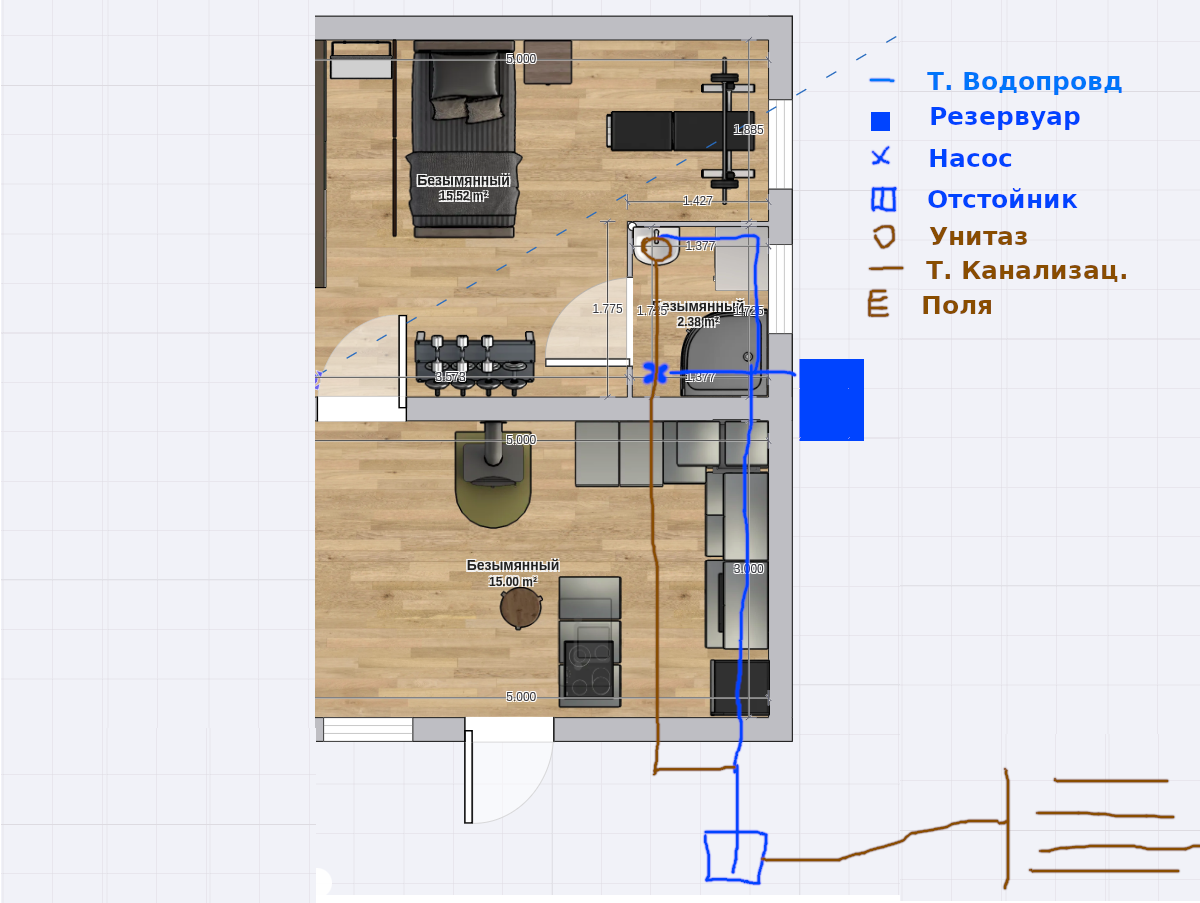

Привет всем. Примерный план водоснабжения я уже набросал. Изображение прикладываю. Здесь вопрос будет про хранилище воды. Как правильно сделать уличное хранение запаса воды? У меня план был таков, что я закуплю три бочки 220 литров, сделаю под них что-то вроде теплой коробки с утеплением. Бочки будут вместе соединены на загрузку и отдачу воды (кстати спасибо если кто подскажет как правильно их между собой соединить) через насосы. В них будет брошен провод который будет отдавать тепло. И весь бокс с бочками будет запенен пеной. Кто нибудь так делал? У меня проблема морозы -30. И нужно чтобы вода не замерзла и бочки не лопнули. Кто то пользовался проводом который используется для обогрева — нагревающий кабель? Какой пеной заливать бочки? Нет даже так какой пеной у нас городах теплоизолируют большие трубы водопровода на улице.

Продумайте действия по размораживанию системы, если вдруг случится, что электричество временно пропадет и вода замерзнет. Обогрев должен в первую очередь растопить подачу и выпуск, а весь обьем потихоньку сам оттает. Трубы, естественно, допускающие заморозку.

Может бак в землю ниже глубины промерзания проще?
