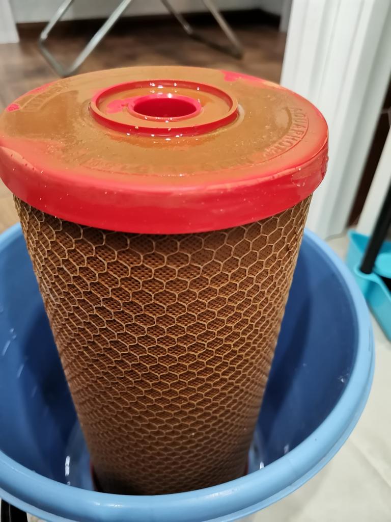

Здравствуйте, уважаемые! Маленькая квартира, все потребители по одной стене. Потребители: унитаз, 2 раковины, стиралка, посудомойка, душ. Планируется последовательная тройниковая разводка с установкой на ГВС и ХВС магистральных фильтров тонкой очистки (Гидротек, нерж). Вводной кран, грязевик и счетчик на 1/2. Есть ли смысл дальше магистраль делать под 3/4 с отводом к потребителям на 1/2 (кроме душа) - такой растянутый коллектор) И с целью недопущения падения напора есть ли смысл магистральные покупать на 3/4 или хватит 1/2? Кто-то уже задавал подобный вопрос на форуме в обсуждениях, но ответа на него не было. Заранее благодарю откликнувшихся компетентных специалистов!

нет, сам фильтр является причиной падения давления - независимо от диаметра присоединения. А в чем смысл магистральных фильров? Я тебе такую вещь скажу - на примере моих кафешек, накаких фильров и годами льется вода из кранов. картриджи приходится иногда менять (лопается пластик от давления) - пластины в них как новые. сетки-аэраторы снять - вопрос 10 сек. Больше в водопроводе нет ничего такого что надо было бы защищать магистральным фильтром. Ну может быть заливной клапан унитаза. Поставь на эту ветку грязевик и все. Все эти красивые колбы - развод лохов и дикое неудобство от необходимости замены сменных элементов. И минус надежность системы. И место в шкафу и минус надежность от всяких кранов-манометров. Вот посмотри на самую культовую вещь 20-го века - автомат Калашникова. Ты видишь на нем манометры, термометры или какие нибудь краны-фильтры-редукторы? Вот его и надо брать за прототип системы водоснабжения.

MADONNA, Согласен, что усложнение конструкции приводит к лавинообразному росту числа отказов. Поэтому редукторы/стабилизаторы и пр не ставлю - надобности нет. Но в славном граде на Неве вода, мягко говоря, железистая. Горячая светло-коричневого цвета. Иллюзий по степени очистки не питаю. Но то, что будет лучше, чем сейчас, уверен. А в какой точке на карте у вас кафешки-то находятся? Может, там артезианская в городском водопроводе.

Вода в мосводоканале гораздо чище чем артезианская. И что касается фильтров - в лучшем случае размерность 5-10 мкм, а частица ржи - в 10-100 раз мельче. Та незначительная часть, что ловится фильтром - это просто прилипшие частицы. Если бы местные малограмотные лживые сантехники в качестве примера привели фото двух последовательных фильтров - то ты бы увидел, что во втором то же самое что и в первом. То есть по факту эти фильтры задерживают совершенно незначительную часть оксида железа. Тут совершенно иной принцип необходим что бы от железа избавляться - это отдельный долгий разговор.

MADONNAIMG_1344

MADONNA, такая вода. С магистральниками она будет лучшего качества, чем без них. Повторюсь, что идеальной очистки не жду. В доме, кстати, несколько лет назад был капремонт ХВС и ГВС. Вся сталь заменена на ППР. Так что водица такого качества от Водоканала СПб.
