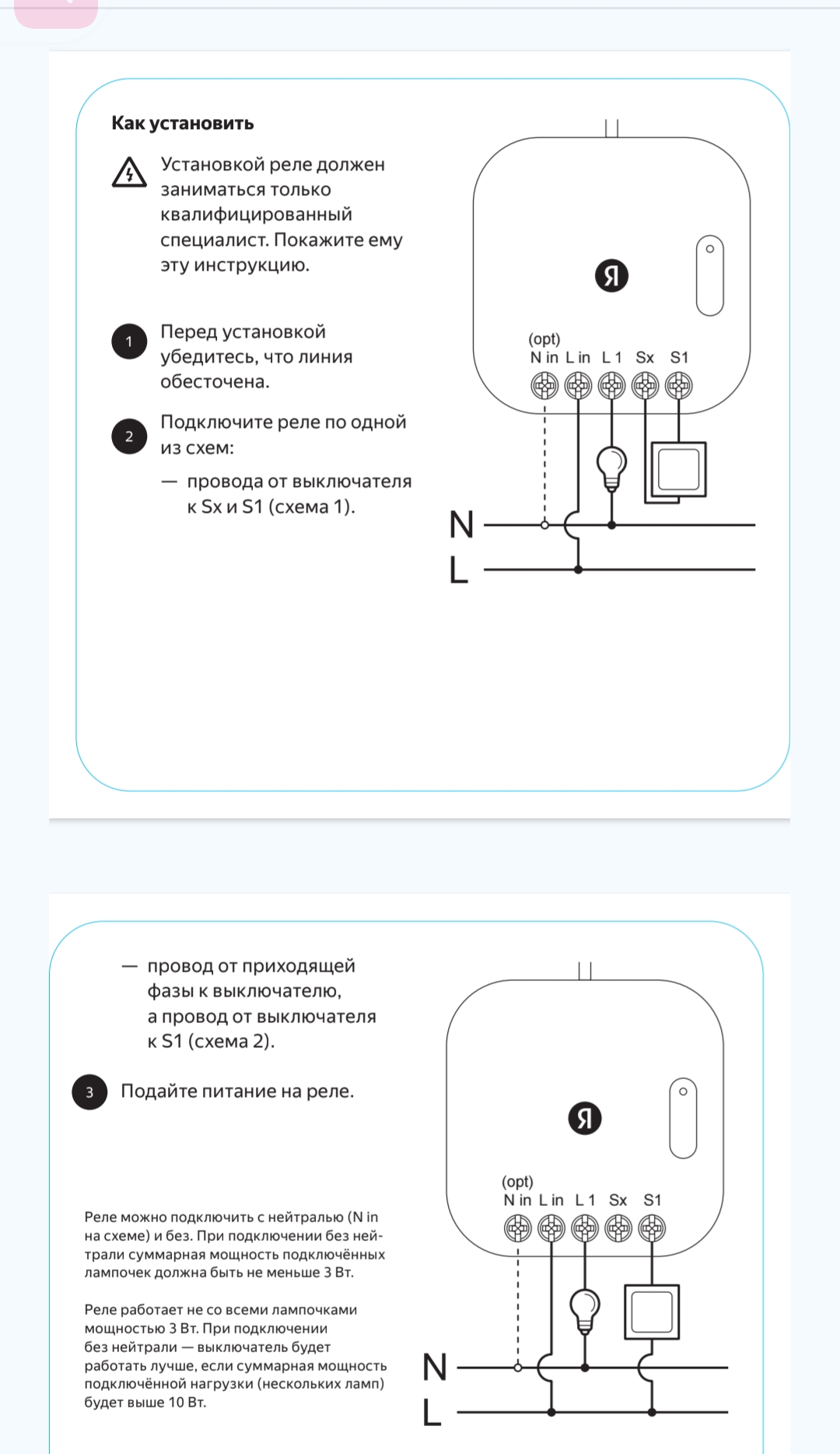

Набросал схему, есть подозрение, что работать не будет, я точно не уверен, но кое-где пишут что .....
А вы можете сами прочитать описание реле? Хотя бы надо найти о каком реле идёт речь.
Сообщений: 139559
18.10.2025 в 16:58:07
cateh,  Все ок, если есть такие лампы на 24.
Клеммник - если удобно по планировке звездой, но можно и шлейфом - ток совсем небольшой.

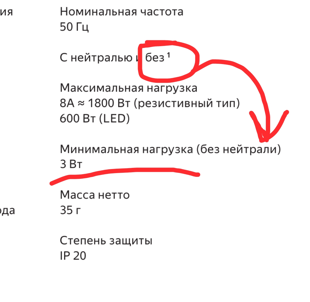

Dmitry47 написал 18.10.2025 в 16:56
Умное реле Яндекс, одноканальное, Zigbee (YNDX-00537) здесь
Там в описание не написаны все варианты применения, но есть например слова "минимальная нагрузка 3Вт", как я понял если напрямую подключить меньше 3Вт, то лампочки могут мерцать, а вот еще через блок питания будет ли этот эффект нейтрализован?
Сообщений: 139559
18.10.2025 в 18:22:10
cateh написал 18.10.2025 в 17:07
Если речь о блоках питания... Могут не запустится, или постоянно старт стоп. В описании реле вроде таких слов нет...
Если уж цитировать, то полностью:
Screenshot_20251018-191812иначе теряется суть. Скриншот - не ваш случай.
Сообщений: 139559
18.10.2025 в 19:29:10
Инструкция реле: Screenshot_20251018-192645
cateh написал 18.10.2025 в 16:30
А новый электрик мне говорит что Яндекс Реле это вообще и есть адаптер и оно не выдает на выход 220В
Шо, опять? )))
Откуда он это черпает? Голоса в голове?)
