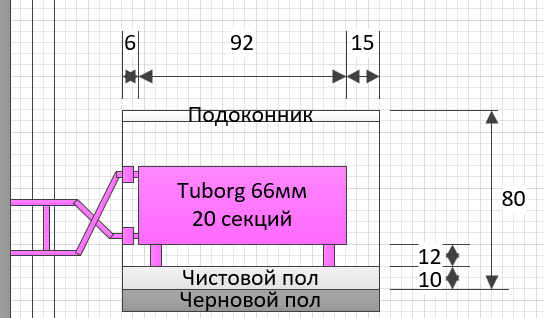

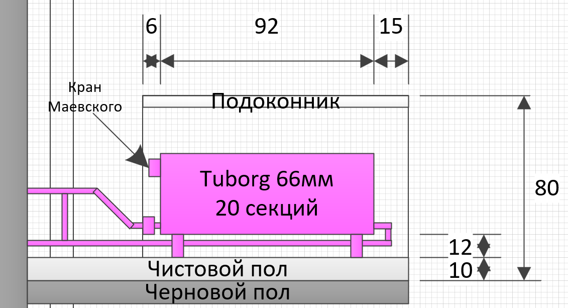

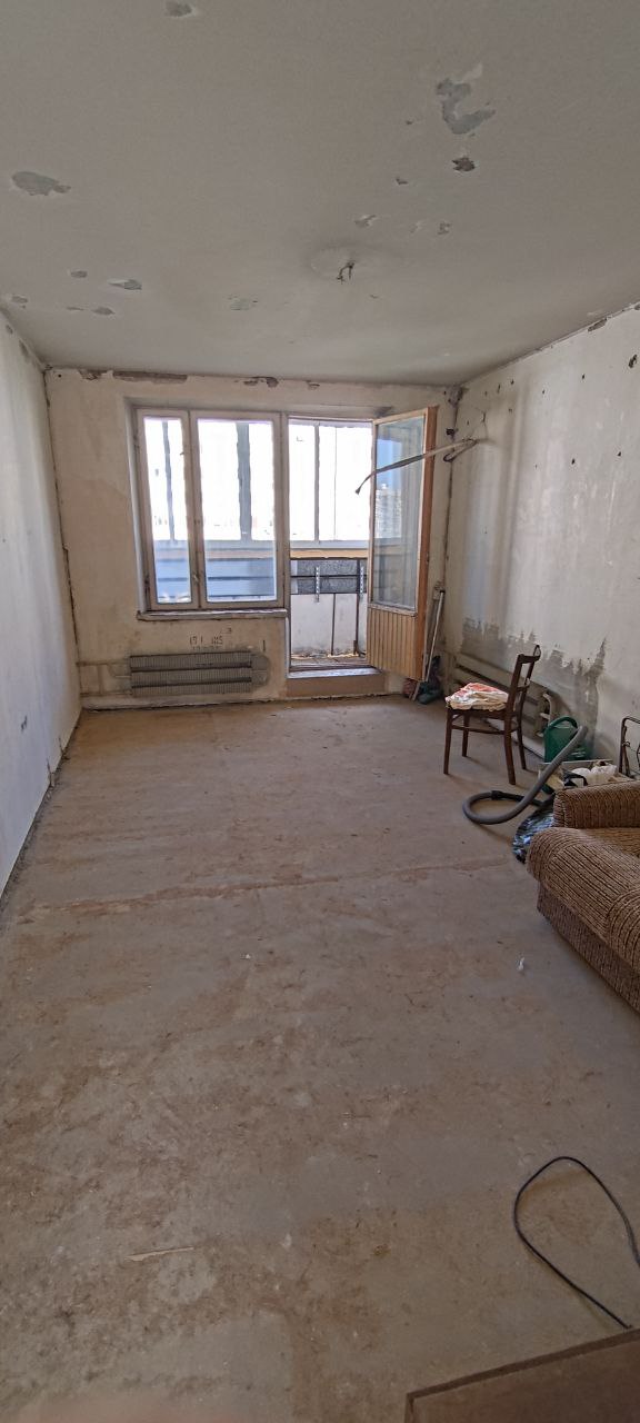

Добрый день! Меняю батареи отопления с оребренной трубы на стальной Tuborg 20 секций (92см в ширину, 6,6см в глубину, 42см в высоту), Tuborg вместо биметалла выбран для целей звукоизоляции, его также надо ставить на звукоизоляционный пол без крепления на стену и отодвигать от стены на 13см, чтобы пропустить за ним слой звукоизоляции, прокинуть трубу под ним чтобы сделать обратную диагональ не получается из-за напольных подставок, единственное, что остается на мой взгляд это делать перехлест на входе батарею, но говорят что при такой схеме не будут прогреваться дальние секции, кто-то говорит будут прогреваться 6-8 секций, а кто-то говорить это от длины зависит до 100см
Будет это работать или нет?
P.S. Комната 13м2, обшитая минватой 20см по периметру, там что теплоизоляция будет хорошая
Схема приблизительно такая:
туборг

cateh написал 17.08.2025 в 14:05
Так рассмотрите вариант трубы не под батареей, а за батареей, т.е. между стеной и батареей.

17.08.2025 в 16:20:52

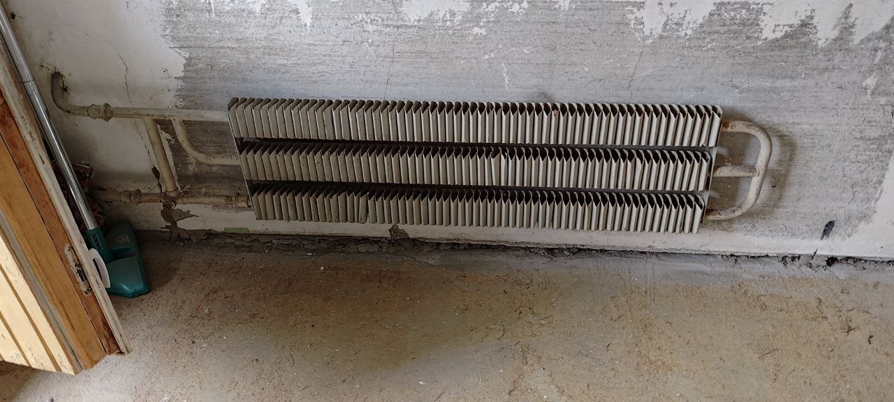

cateh,  много лишней информации, теплоизоляция внутренних стен, если это квартира, не имеет совсем никакого значения. Надо другое : фото стояков, если это квартира, к чему будет подключаться, система отопления. Направление движения теплоносителя. Какими трубами. Артикул тубога. Высота потолков. Размер окна. Допусловия, такие, как звукоизоляция.

ADM05 написал 17.08.2025 в 14:31
за батареей

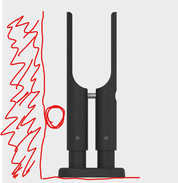

А это мысль, можно попробовать вот так: за батареейподставка

master.msk написал 17.08.2025 в 16:20

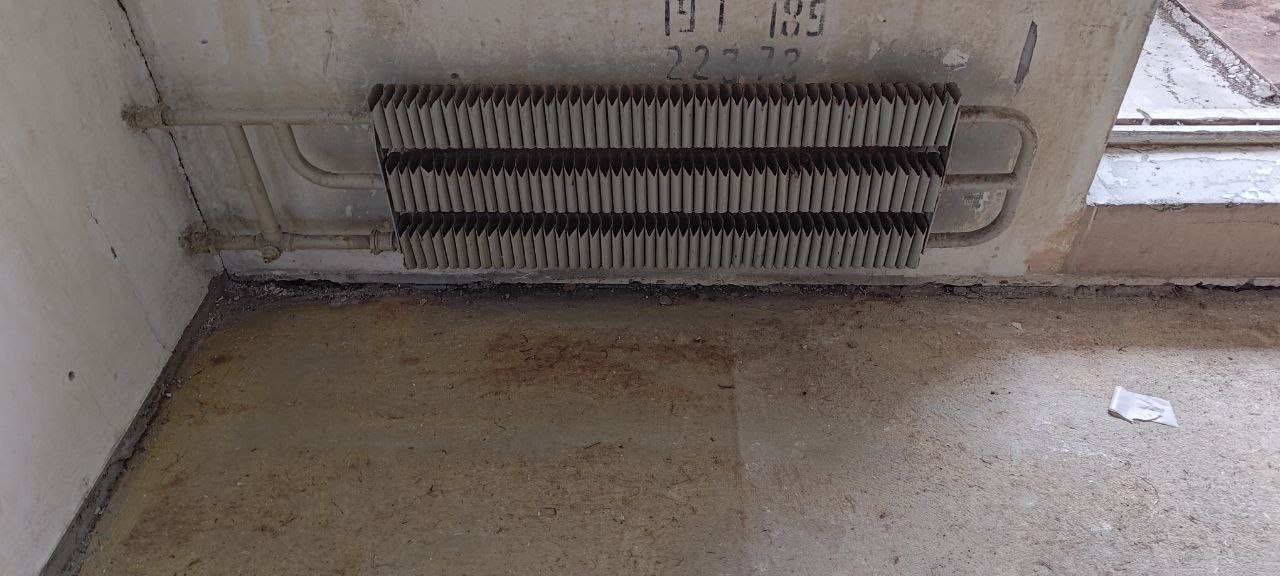

фото стояков
ст1ст2ст3
Стояки в стене
Снизу из стены выходит, сверху в стену уходит, в подвале наверно котел греет
Какими трубами
3/4" сталь, планирую приварить без заужения через стакан или с развальцовкой
Артикул тубога
Rafar Tuborg TUB 2037-20
Высота потолков
256см
Размер окна

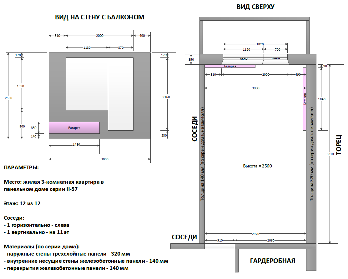

комнатаВсе параметры комнаты на картинке
Комната будет изнутри обшита 3 слоями минваты на деревянном каркасе со всех сторон (стены и потолок около 20см), пол будет поднят сухой стяжкой с керамзитом около 10см, конечные размеры комнаты: 490см длина, 260см ширина, 225см высота потолка

master.msk
master.msk
master.msk
Регистрация: 20.11.2008
Сообщений: 17209
17.08.2025 в 22:30:20
cateh,  отлично, это то, что нужно. Теперь эту информацию, донести до непосредственного исполнителя и все получится. Кроме звукоизоляции внутренних стен и сварки в стакан, это здесь не уместно. Остальное все правильно.
