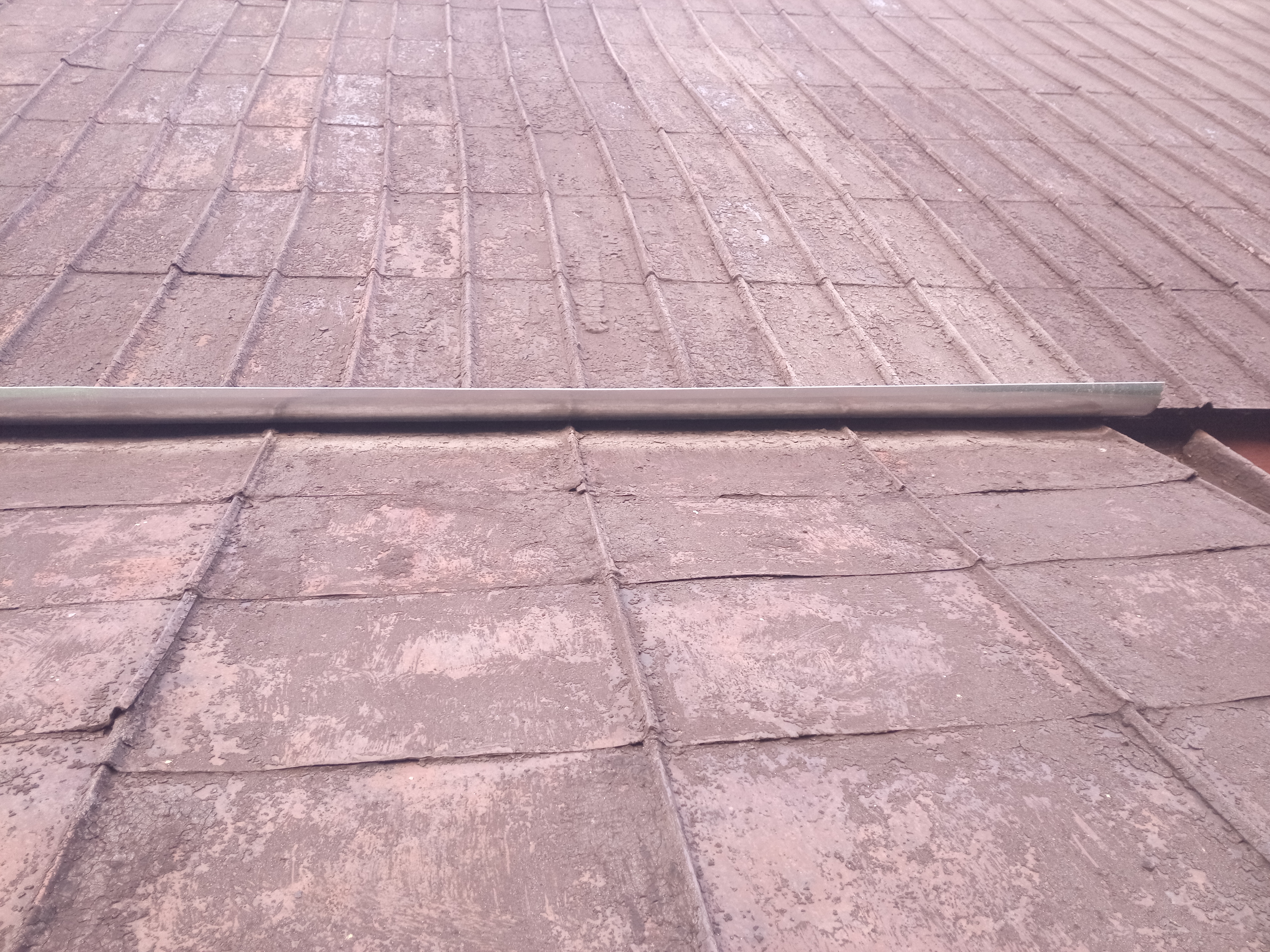

Посоветуйте плиз, чем покрыть старую жестяную крышу? Раньше красилась дедовским методом, битумом. В 2017г покрыл битумной мастикой, теперь где то 10-30% мастики потрескалось и осыпалось и стала протекать в нескольких местах. Менять кровлю не хочу, уж больно толстая жесть, сейчас такой нет, жалко, хочу чем то вскрыть. Смотрю на жидкую резину, битумную ленту и другое. Посоветуйте что лучше в моем случае?

забыл сказать, поверхность не ровная, жесть такого типа..IMG_20250819_182119_262

arki, если протекают поперечные стыки (но такого быть не должно!!), то перекрывать надо полностью. Иначе есть вероятность, что потом потекут продольные. Ищите что-то тонкое (чтобы обернуло продольные гребни) и наплавляемое.
