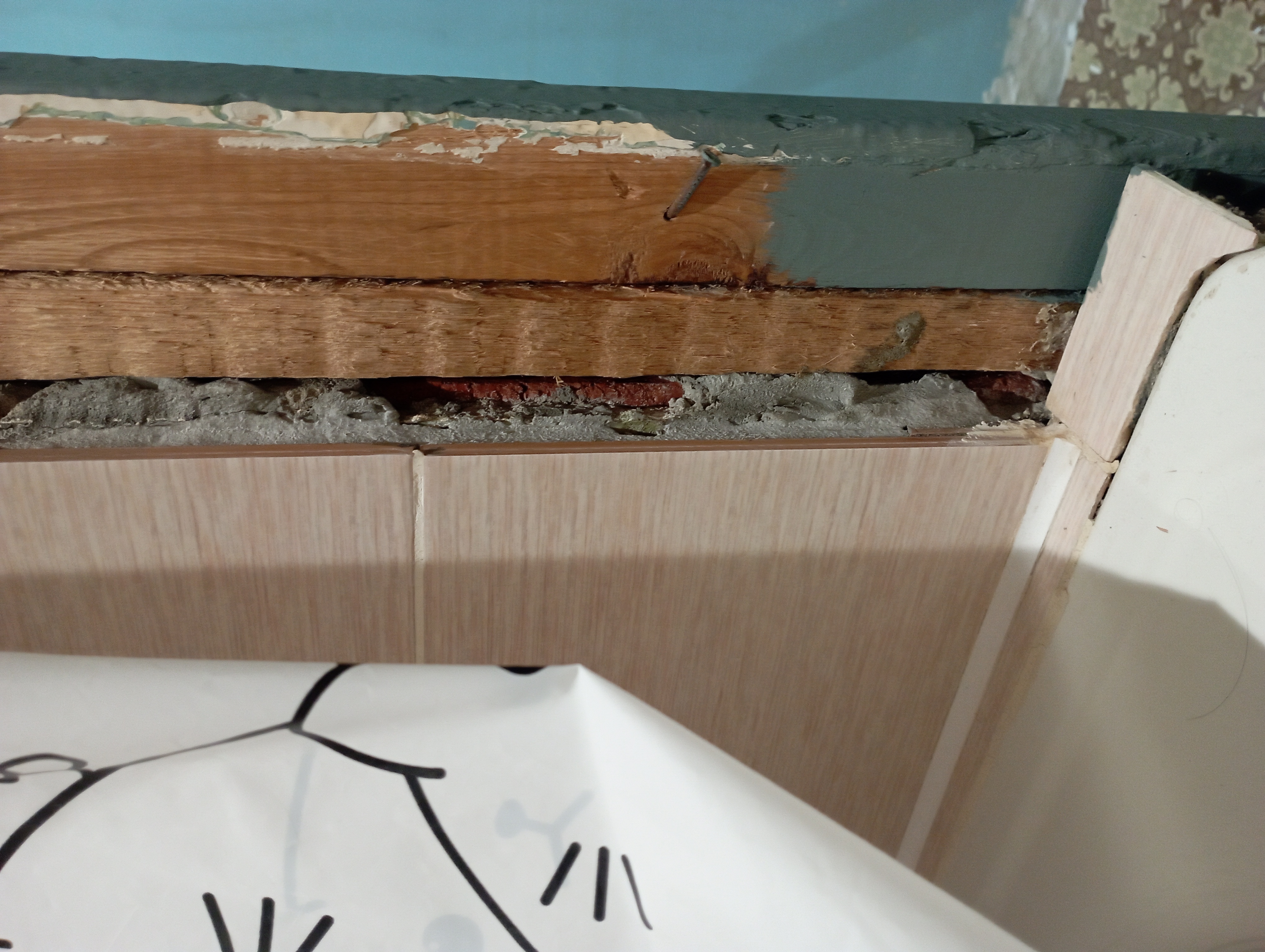

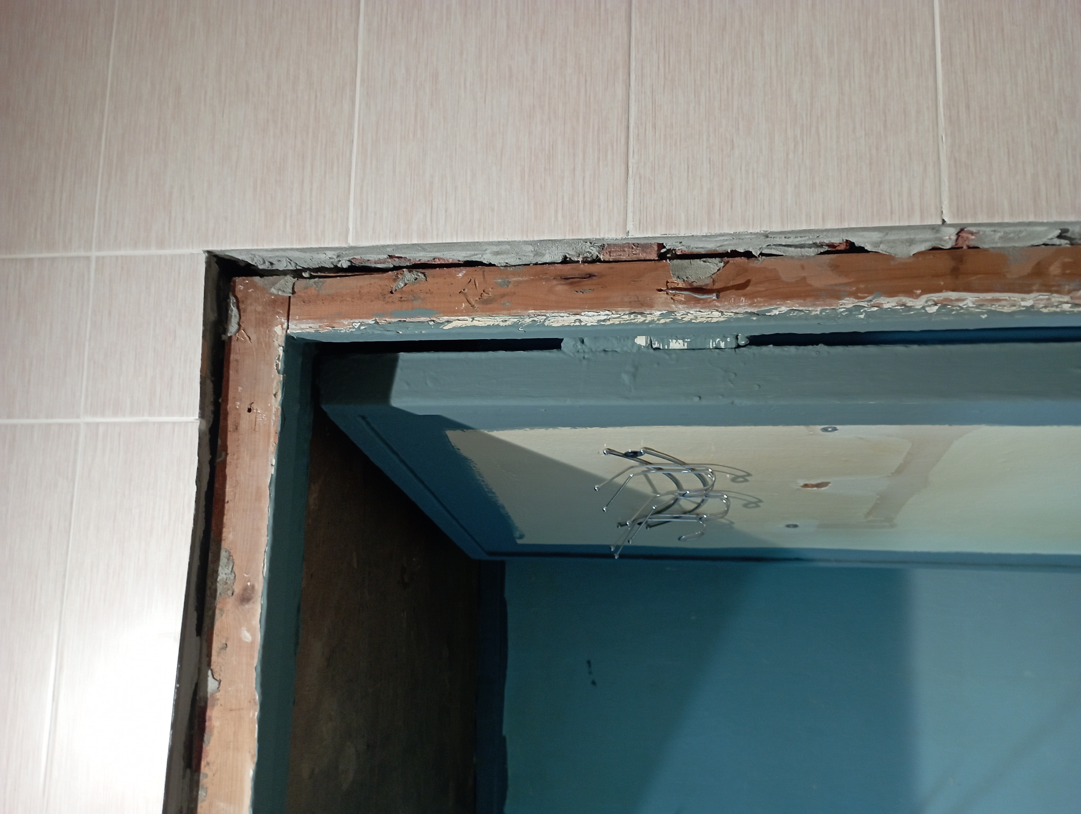

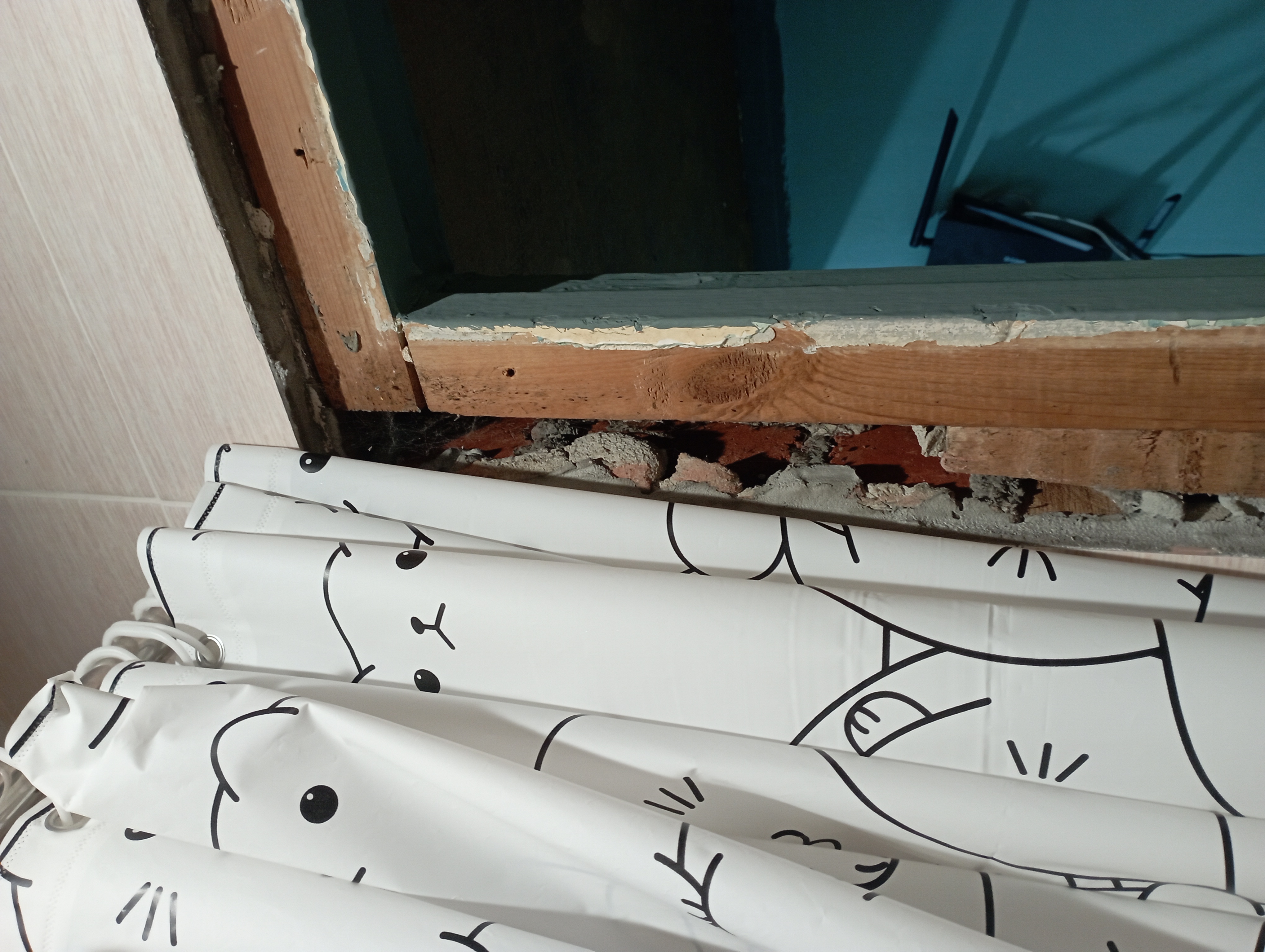

1000015064100001506110000150631000015062Добрый день. Подскажите пожалуйста, как и чем перекрыть это дело? Самый интересный момент это пересечение с ванной. Пытался гуглить, но там советы от пены до жидких гвоздей, одни говорят лучше это, другие другое. Да и с материалами тоже всё неоднозначно

Если с противоположной стороны еще ремонт, совет - перенесите дверной проем. Со стороны ванной доложите плитку (у вас как раз шов идет, край не резаный), с противоположной стороны просто кусок стены отрежется. Обратить внимание на перемычку над дверью, позволит ли она сделать перенос (иначе придется со стороны коридора ставить усиление).

Авмщик, дорастите изнутри ванной коробку - планки подходящей толщины прикрепите шурупами к старой коробке. Потом наличники с заходом на плитку и краска

Для съемной квартиры подходит любой вариант. Вы сейчас заморочитесь, а вас через месяц попросят... У хозяина спросите, как он хочет. Если ему пофиг - наклейте пластиковую панельку, чтобы на просвет беструсьем не сверкать.

Штукатурка по краю плитки, шпаклёвка, краска эмаль. На дверную коробку наличники по фактической получившейся ширине, краска эмаль. Об угол ванны не убьётесь - ничего не надо делать, пускай торчит. Он даже не на проходе, прикрыт дверной коробкой.

Ничего не делать, даже если наймодатель разрешил! Прикрыть коробку можно, как посоветовали выше, но тогда её нужно либо демонтировать, либо "реставрировать" (лакокрасочное покрытие, включая полотно, фурнитура и т.п.) и со стороны коридора, не говоря уже про сам коридор... Удачи!
