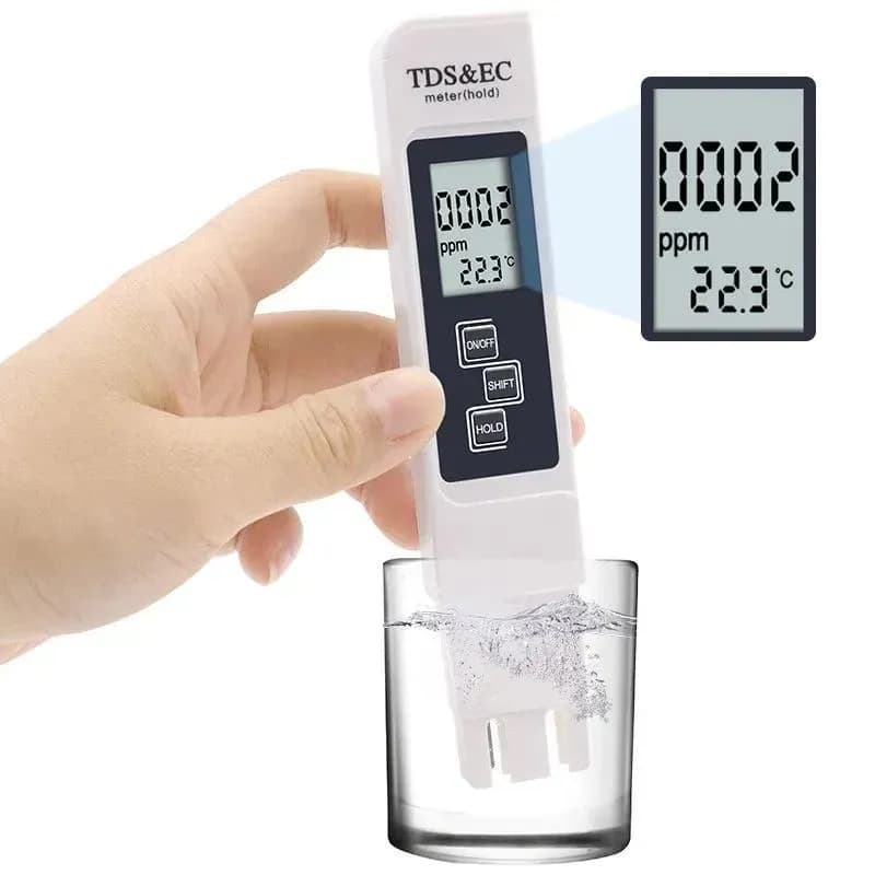

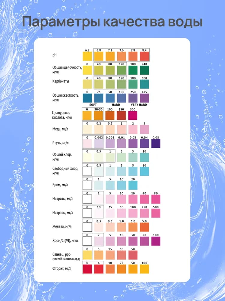

Всем привет в этом чатике. Этот пост содержит рекламу и не может быть размещён. Тут были разные тест-полоски и tds-метры. ha-ha-ha - пришлось все удалить. Расскажите, пожалуйста, чем вы пользуетесь в качестве теста питьевой воды?
попытка отредактировать фильтр GE Osmonics, пользуюсь 20 лет
есть адекватные тесты? Тестовые полоски для проверки качества воды по 9 параметрам Тест-полоски 16 в 1 для определения качества воды 71537968877446314235 TDS-метры? ТДС метр для воды 3 в 1, Тестер качества воды, термометр, солемер TDS&EC Тестер качества воды, Xiaomi Mijia TDS метр, проверка жесткости и минерализации, солемер

Если мембрана нормальная - то по одному tds вполне можно делать выводы о воде. Логика простая - никакая бацила не пролезет - размер гораздо больше пропихуемого. То есть бак-анализ не нужен. Впринципе при низком tds (50 и менее) может оказаться такое, что вода таки жесткая - если все солесодержание и есть карбонаты, но практически такое очень маловероятно. Полный анализ нужен для принятия (неправильного) решения по водоподготовке. А именно - убедительно изьять денег у бедолаги-зака за комплекс водоподготовки - а потом еще и доить его потихоньку на обслуживании. Вот например мембрана только для питья, так? Ну и зачем тебе анализ?? Как только она продырявится - ты увидишь это в чайнике без всяких аназизов. Но tds-метр конечно лучше купить. Сейчас мультиметром замерю сопротивление и тдс одновременно. Чтоб тебе удобнее омы с ррм интерпретировать.

Do Home Yourself,  Замерила, результат несколько неожиданный (для меня). У воды ррм 38. Сопротивление замерила мультиметром - разброс показаний ошеломляющий! Один раз показывает 0,5мом, другой 270ком, третий 170ком ну и далее - в этом диапазоне. Щупы штатные от мультиметра, покрытие, погружение 2см. Проверила рН - 8-8,2 электронным прибором и около 8 бумажкой. Загадка.

MADONNA, с тестером у меня тоже не получилось у меня есть разные щупы (с разным покрытием) - разброс показаний гигантский tds-метр кстати какой? думаю такой купить - 261 руб https://ozon.ru/t/97jgBqT 6874384681
Да у меня такой же, ну и на осмосе стационарный. Примерно совпадают показания.
