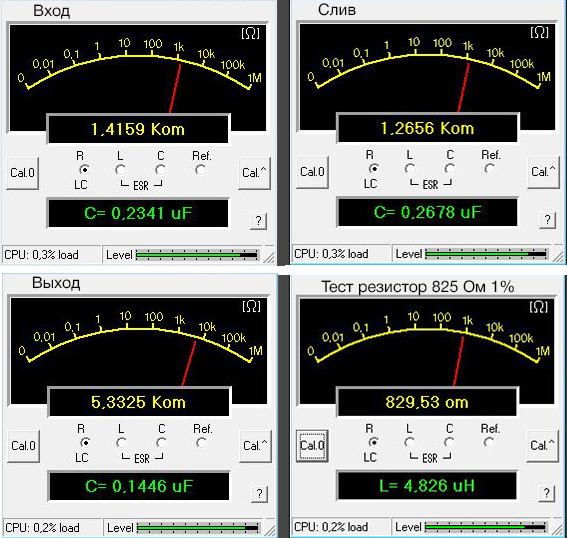

с тестером у меня тоже не получилось у меня есть разные щупы (с разным покрытием) - разброс показаний гигантский
не удивительно ))) постоянный ток - электролиз измерение нужно проводить на переменном или на импульсном воткнул проволочки в транзистор-тестер - измерить не получилось photo_2025-08-27_16-41-38вторая попытка, rlc-metr из звуковой карты https://vrtp.ru/index.php?showtopic=29363&st=0&#entry960570 сопротивление-воды1,41 - сопротивление воды на входе 1,26 - слив 5,33 - на выходе температура воды была одинаковая результаты не универсальны, зависят от геометрии электродов и глубины погружение, но на соотношение можно ориентироваться 829 - тестовый резистор 825 Ом 1% на первый взгляд неплохо, мембрана работает куплю tds-метр сравню
