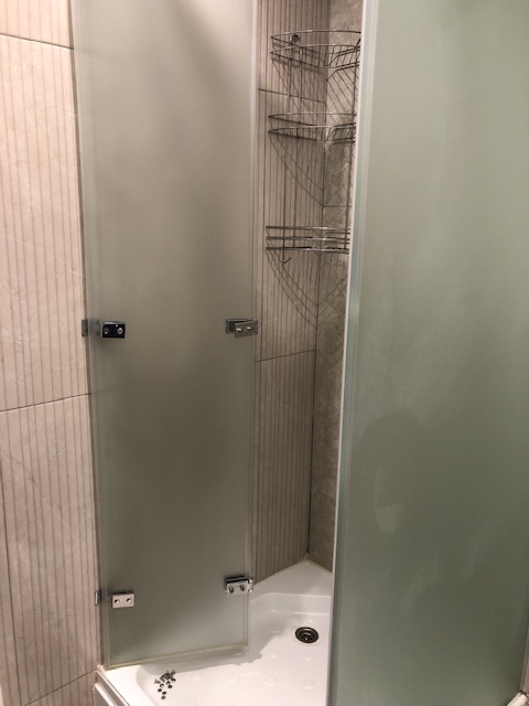

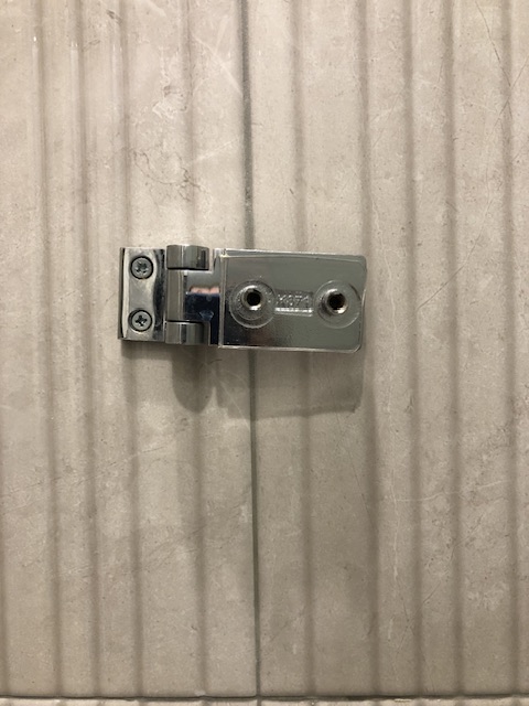

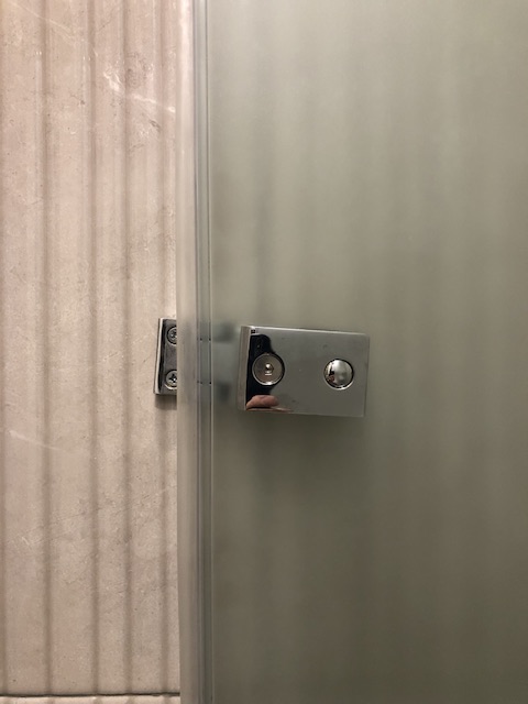

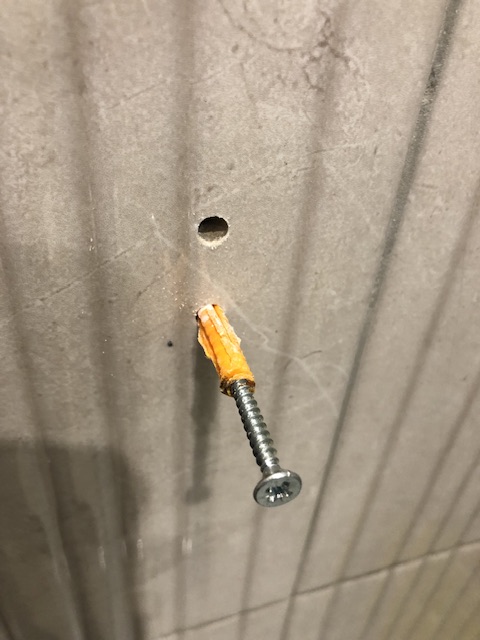

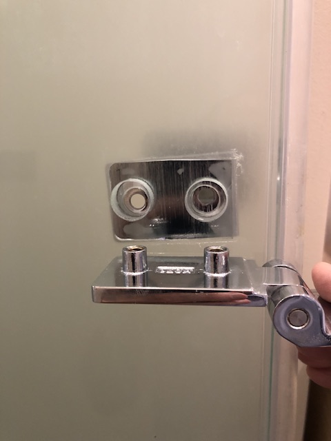

Всем привет! Есть душевой уголок, дверца состоит из двух половинок (на фото 1 вторая половина уже снята). Дверца сместилась вниз и упирается в край поддона. Причина видна - петли, крепящие дверцу к стене, перекошены. Происходит это потому, что диаметр отверстий в стеклянных панелях (16 мм) не соответствует диаметру штырей у петель, которые входят в эти отверстия (9 мм). Петли между половинками дверей стоят ровно, силы затяжки болтов с обеих сторон хватает, чтобы удерживать одну половину. А у стены силы затяжки болтов не хватает - тут вес в 2 раза больше, и 2 болта вместо 4. Саморезы в стене вкручены в мягкие дюбели, они не работают против поворота петли. Хочу спросить у знатоков:
  1. Существуют ли готовые шайбы 16х9 толщиной 8, чтобы свести существующие петли со стеклом?
  2. Если нет, из какого материала лучше делать эти шайбы? Это должен быть достаточно жесткий пластик.
  3. Имеет ли смысл увеличить жесткость крепления петель к стене? Например, укоротить дюбель и загнать его глубже в стену, а на саморез под головку намотать полоску жести шириной \~5 мм, чтобы он упирался в край отверстия в плитке? Тут конечно напрашиваются шуруп с неполной резьбой.
    Благодарю за участие!Душевой уголок с половиной дверцыПерекошенная петляПетля без болтовШтыри и отверстияКрепление к стене

Ищите пластиковый пруток диаметром 16, или пластину толщиной 8. Остальное сделаете самостоятельно. Отличный вариант для изготовления - капролон. Он продаётся свободно на строительных рынках. Фторопласт тоже годится.

Угу. На озоне брал пластины 100х100 и точил прокладки ПС. Родные 2мм, я делал 3 и 4мм. Толщина доступная емнип до 10мм.

Да, тоже подумал про пруток, поискал - есть варианты. Сверлить и отрезать проще, чем вырезать из пластины круги. Мне по-хорошему 18 шт надо. Капролон - да, а фторопласт под нагрузкой течет. Вот сейчас осенило - металлопластовая или ПП труба не такие ли размеры имеет? Завтра проверю.

Из труб вряд ли получится, на 8мм они никакие. Из пластины капролона точить довольно просто. Резать квадраты, отверстие 8, зажать на болте 8 гайками, и в Шурик/дрель. Резак из старого полотна по металлу, заточить клювиком. После достижения 16мм, вытащить и рассверлить центр на 9мм. Я делал 8 шайб, ну час от силы потратил. Из них 20мин ушло на эксклюзивный резак.
