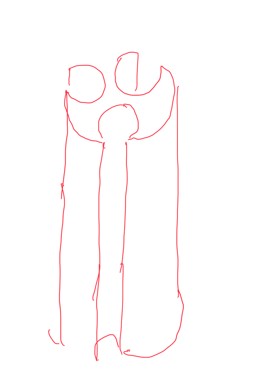

Нет не клеевая, коэффициент усадки 1 к 2, на вид тоненькая, указана температура 125 ° , а фен нерегулируемый с температурой 200 ° до 250 при долгом нагреве.
BV написал 28.08.2025 в 22:27
Даже если не разводить по длине места соединений?
Обязательно ли разводить места соединений по длинне или все таки с качественной толстой термоусадкой можно сжимать гильзы вместе? Просто в большинстве случаев когда нужно нарастить кабель из стены торчит короткий кусок, а чтобы разнести по длине 3 жилы, каждая короче следующей, не хватит длины остатка. И даже если торчит сантиметров 5, чтобы разнести на 3 жилах на одной из жил останется совсем короткий кусочек, не оставляющий шанса на вторую попытку или ремонт в дальнейшем. Рука не поднимается это делать. Мне к сожалению не попалась раньше информация про разнос соединений по длине, сомневаюсь многие ли так заморачиватются? То есть гильзы напротив друг друга это абсолютный "харам" или с качественной термоусадкой все таки можно?

Лучше разносить. Иначе большие габариты, уязвимое место при механическом воздействии. Что ты и наблюдаешь.
IMG_2679Попробуй найти такие пластиковые разделители - если найдешь - мне скажи где. Для такого будет достаточно только толстая внешняя термоусадка.

Ну и что вы хотели? Результат очевиден и предсказуем практически на 100% Да еще и соединение не герметично.
Фима1 написал 29.08.2025 в 13:51
Лучше разводить - место соединения тоньше, и гильза приходится на изоляцию других проводов. Тогда внешнюю термоусадку не надо брать чрезмерно большого диаметра и хватит ее коэффициента усадки чтобы обжать кабель. Но не обязательно если нет места. Тогда для внешней усадки можно на оболочке дополнительно усадить слой или два - если термоусадка большого диаметра не сжимается до нужного размера.

Можно. Но не надо чрезмерзно сдавливать их в горячем виде при усадке внешней термоусадки. Смотреть чтобы на гильзах не было острых выступающих торчащих краев, где термоусадка может продавиться (но как правило на гильзах их не бывает)
Вы просто попробуйте с нормальной клеевой термоускдкой и все сами поймете... Например то, что не клеевой можно пользоваться только для слаботочки, хорошей, аккуратно, с очень дозированным нагревом, да и то не всегда. Еще - цветная маркировка концов.
Дарю лайфхак - из витой пары 6й категории, но размер небольшой. Разве что для соединения 2х парника пайкой. Для кабелей домофонов пойдет.
А так то, если идти по этому пути и синей изоленты достаточно.
Но вот только зачем, если есть клеевая термоусадка. А нужна прочность - можно заложить кусок толстой лески или тросика и привязать бандажем к оболочкам кабелей.

Свои лайфаки оставьте лохам. Разделитель из витой пары даже не раздвинет гильзы, они просто упрутся друг в друга. Я говорю о таком предмете, который должен существовать (на 2-3-4-5 жил разного сечения) и если его еще не существует - значит я первая догадалась.

Затем - что клеевая требует места и желательно со сдвигом, а такой изолятор - четко обеспечивает фиксацию и изоляцию и остается только сверху термоусадочный чехол одеть. Быстро и удобно. И не спорьте - по клаве стучать вы мастер, а что до монтажа - так только резьбы подтягивать и мелкими халтурками промышлять. )))
