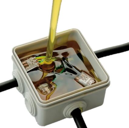

29.08.2025 в 17:42:05
MADONNA написал 29.08.2025 в 15:44
Я говорю о таком предмете, который должен существовать (на 2-3-4-5 жил разного сечения)
106

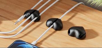

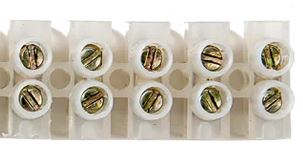

29.08.2025 в 17:55:29
106102

29.08.2025 в 19:32:41
vavan,  Я вроде нарисовала как должен выглядеть этот предмет. Разделитель-изолятор для соединения проводов гильзами
